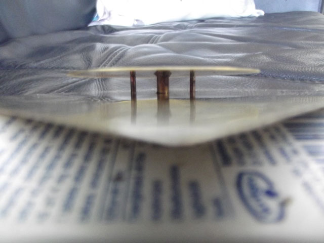

Тогда начните с 1го поста!Сообщение от Mick2004 Посмотреть сообщениене пойму, почему изначально было 11 мм, 2 поста выше 4.3мм ,а в последнем вообше 3 мм.
я сейчас ее собираю, и не хочется экспериментировать..нужны адекватные данные патч рефлектор.Вопросы технического характера в личку не задавайте! Всё-равно отправлю на форум!
Кто это пишет что не работает как нужно?Сообщение от Mick2004 Посмотреть сообщениену опять спотыкаться на граблях? если люди пишут что не работает как указано....!
вы тему то посмотрите 2 последние страницы, люди утвердждают что не работает.Сообщение от baxmud2 Посмотреть сообщениеКто это пишет что не работает как нужно?

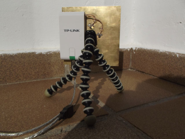

Правильно, сами делаете что хотите, а потом - неработает, антенна должна делаться такой, какой расчитана, я конечно не спец, но играясь в HFSS, сделал для себя вывод, изменение диаметра стойки сдвигает КСВ существенно!Сообщение от MOISNEG Посмотреть сообщениеСделал таких пяток.
Создалось впечатление при 6мм завышен резонас (Откуда -11 ?)
На разных экземплярах наилучше-от 1.5 до 3мм
