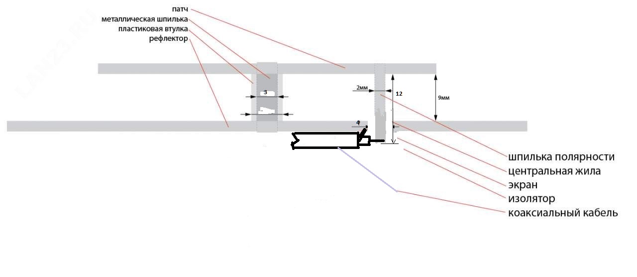

Еще забыл спросить. Можно ли использовать в центре пластиковую втулку или она обязательно должна быть железной с наружным диаметром 6мм? Я могу сделать пластиковую втулку с металлической шпилькой 4 мм, а могу полностью всю сделать железную.
ПАТЧ MIMO
Tvoyson, расчёт показывает, что замена металлической шпильки на диэлектрическую понижает резонансную частоту этого патча на 23 МГц ( с 2445 МГц на 2422 МГц). При этом Ксв на 2480 МГц повышается с 1.2 до 1.6.
Так что, работоспособность антенны сохранится, несколько ухудшится Ксв на верхних частотах.
