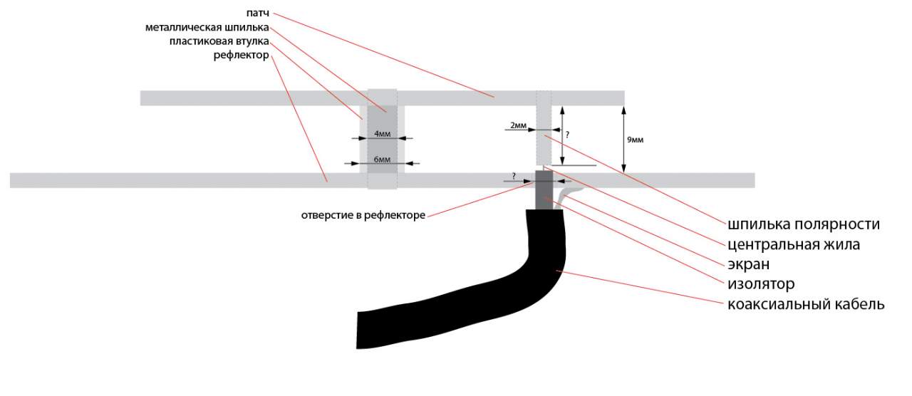

                                Приветствую, Олег!
                                Я нарисовал чертеж, посмотри, пожалуйста, правильно ли я все понимаю. Патч для жестиэтажного сектора.
                                Если я все правильно понял, какого диаметра нужно делать отверстие в рефлекторе, чтобы просунуть центральную жилу коаксиалки? И какой длины лучше делать шпильку запитки полярности?
