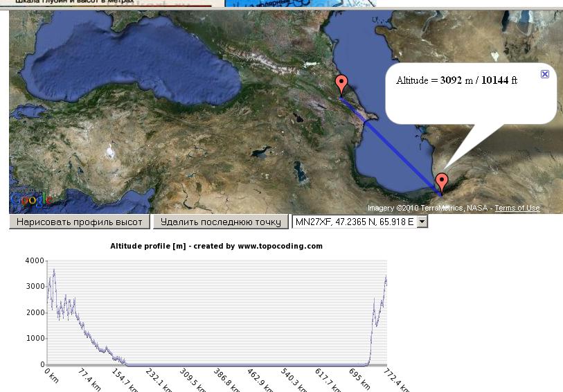

Насколько мне не изменяет память, возле Каспийского озера береговая линия плоская, исключение возле Баку, но там высоты не более 900 метров,
а в Узбекистане, или Казахстане так там вообще берег плоский, для того чтоб покрыть расстояние в 300 км по законам геометрии необходимо точки расположить на высотах в 1700 метров, подобный перепад высот в нашей стране встречается только в нескольких местах, это восточная Сибирь (окрестности озера Байкал) Каматка, Курильская гряда .
Погодите... вы собираетесь "устанвливать рекорд" на 5 ГГц или все же про 2,4 ГГц "пытаетесь" перещеголять subj. К стати интересный вопрос про нынешний рекод расстояния на 5 ГГц - никто не гуглил случаем?Сообщение от kuslik Посмотреть сообщениевзять скажем 5 гигVladimir
меньше никак выходит...Сообщение от arcad Посмотреть сообщениеНасколько мне не изменяет память, возле Каспийского озера береговая линия плоская, исключение возле Баку, но там высоты не более 900 метров,
и пусть хоть и озеро, но все же море =)
на самом деле есть и по 1800м тока выбирать нужно...
надо гуглом потыкать, мож трасса найдется
