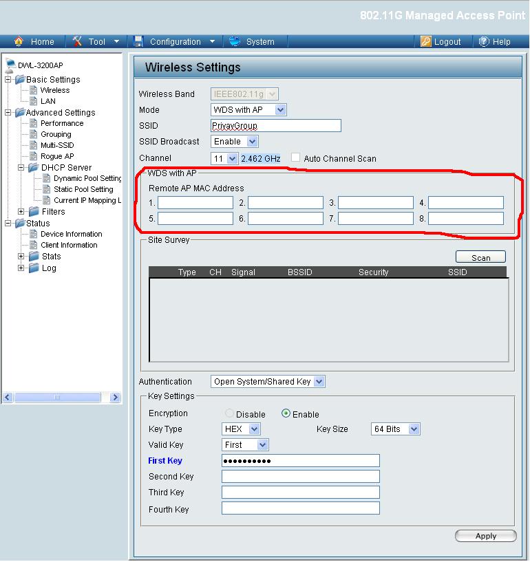

Не судите за нубовский вопрос я пока только учусь.... Вот решил 2100АР перевести в точку в режим WDS+Ap. Только не могу понять какой мак вводить по инструкции д-линка ничего не ясно (Здесь следует прописать МАС адрес удаленной Точки Доступа. На удаленной Точке Доступа также должен быть прописан МАС адрес противоположной Точки Доступа.) Как быть в таком случае если второй пока нет...

Если второй пока нет, то и WDS+AP пока не нуженСообщение от Neo_hm Посмотреть сообщениеКак быть в таком случае если второй пока нет...
Это режим распределенной беспроводной сети (http://ru.wikipedia.org/wiki/WDS) который нужен, если у вас две или больше точек, работающих вместе.
Спсибо я читал уже статью :))) Тоесть по одиночке только в АП режиме... Если во вторую точку в режиме WDS прописать адрес первой которая работает в АП режиме будет работать такая связка? Или все строго должно работать в WDS....Сообщение от Algon Посмотреть сообщениеЕсли второй пока нет, то и WDS+AP пока не нужен
С репитером в 2100 не сложилось значеть будем переходить на WDS+AP. Большое спасибо за советы...Сообщение от Algon Посмотреть сообщениеЕсли первая в режиме AP, то вторая с ней будет работать только в режиме Repeater. Либо обе точки должны быть в WDS+AP.

2100 вообще не будет работать в WDS с G700 и DAP1150, я в свое время месяца три бился, достал суппорт Длинка до нервной дрожи, так ничего и не вышло. Несовместимость железа, никакие прошивки не помогают.
