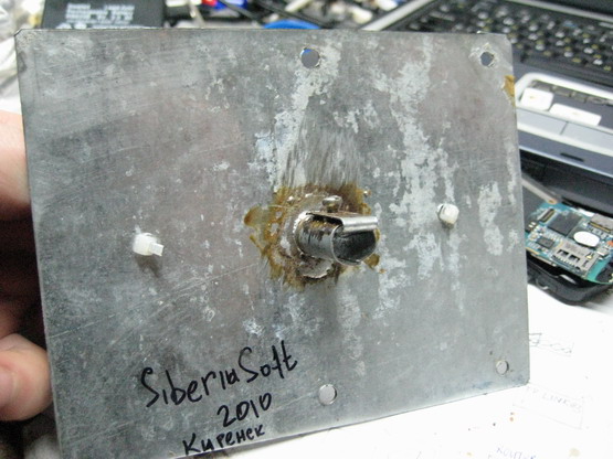

приветствую всех.

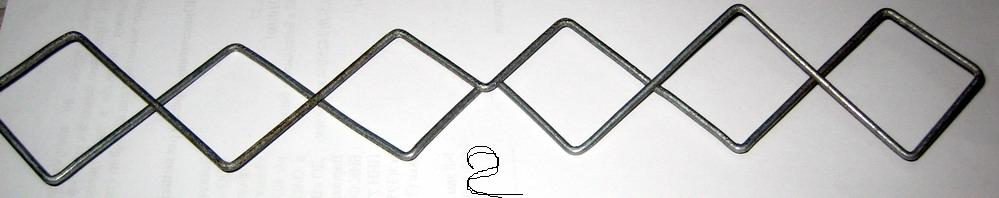

вообщем за лето насобирал охапку этих квадратиков.
гну из стальной оцинкованной проволоки 2.2мм, доволен материалом вполне!
после неудачной попытки применить кабель снижения 4метра RG-6U (чтоб точку на чердаке хранить), да еще для двух антенн со сплиттером окорочка лягушонка (noggy froggy)

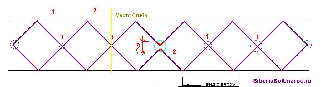

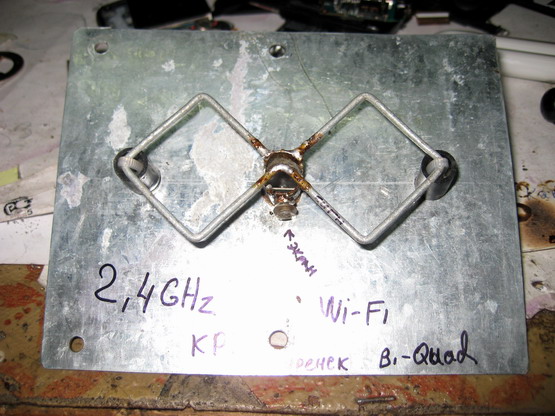

точка видится а линк неустанавливается. решил на сплиттер призабить, а сделать 6ти элементный биквадрат и и загнуть углом, а чтоб крепить было проще квадраты раскидать как 2:4, возникли давние вопросы которые все не решался задать.
при пересечени прутков как правильно выирать который идет сверху который с низу,
как влияет зазор между противополюсными углами бабочки
