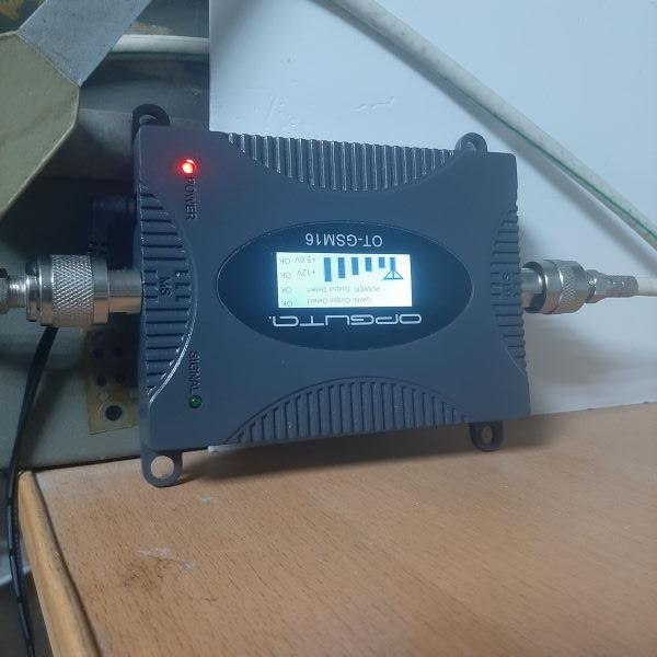

    Один репитер ОРБИТА GSM16, другой КАЛОБУСТ. Оба китайская дичь.

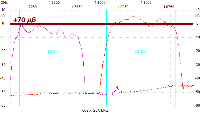

    В Орбите сразу нравится дисплей. Он светится и показывает погоду. Раскидал его посмотреть, дозряботал, поитогу так:
    -аплинк в стоке 50дб, это шагов на 5..
    -аплинковый оконечник уходит в лавинный пробой и интенсивно шумит при малейшей перегрузке, мощность никакая, до БС не достанет. Здесь оговорюсь, что обычно радиус покрытия ожидаемый от репитера это около 10 шагов, а в обратную сторону (в сторону БС) сигнал должен пролететь десятки километров часто при плохом рельефе. Но выходной каскад в аплинке такой же как в даунлинке. Из-за этого мобильник часто видит сеть и не регистрируется в ней.
    -детектор уровня узкоглазые включили на гнезде, а не на выходе DL усилителя. Детектирование это нелинейная операция и сильно плодит интермодуляционные помехи. Если детектировать на гнезде (после дуплексного фильтра), то сгенерированные помехи без фильтрации дуплексёром попадают в аплинк, усиливаются в миллион раз (сравните с усилениями ваших антенн :) ) и уходят в сторону БС. Далее жди гостей ГРЧЦ, предупреждение, штраф, суд, изъятие..
    -АРУ в усилителе нет. Это значит что получить полную мощность на выходе DL нельзя- интермодуляция заполнит аплинк на 100%.
    Поясню что интермодуляция это образование комбинационных частот на нелинейностях усилителя. Так например, чисто для примера пусть от БС есть две несущие из полосы 1800 f1=1805 и f2=1880. На нелинейности третьего порядка будут образованы новые компоненты спектра типа 2f1 +/- f2 =1730. Эта новая частота попадает с гнезда где внутренняя антенна на вход усилителя аплинка, усиливается в миллион раз (типично 60дб) и уходит в сторону БС. То есть можно сказать, что БС глушит сама себя через репитер типа "китайская дичь"
    Если же в усилитель смонтировать навесным монтажом и настроить АРУ, то при достижении максимального беспомехового уровня (до точки компрессии P1 минус несколько дб) усиление остановится и на выходе на покрытие будет застабилизирован максимально возможный сигнал от БС.
    -усилитель не имеет защиты от плохого питания типа превышение/пульсация. Даже электролит на гнезде узкоглазые сэкономили.
    -усилитель не имеет индикации загрузки аплинка (в сторону БС). Сделано это узкоглазыми совершенно нарочно специально, так как по этому индикатору можно было бы определить помехи в сторону БС или генерацию из-за недостаточного разноса антенн. Вот индикаторов сигнала от БС аж два- дисплей и лампа "сигнал", а вот аплинк они скрывают чтобы не было возвратов из-за помех.

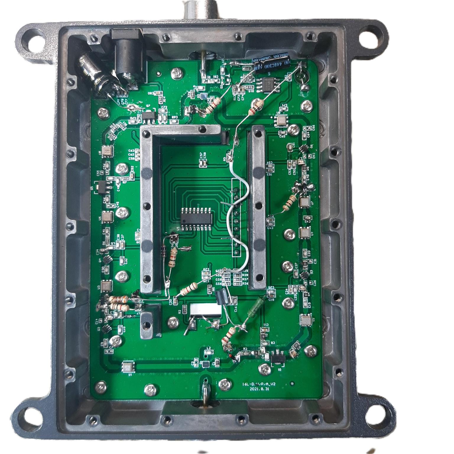

    Учитывая вышесказанное усилитель ОРБИТа (не путать с жвачкой) был дозряботан как на фото:
    Спойлер (+/-) (дозряботанная ОРБИТа)
    В процессе дозряботки пришлось заменить аплинковый глюченный каскад YC201 на более мощный TQP7M9102.
    Добавлен каскад усиления в аплинк чтобы повысить усиление и увеличить площадь. Допкаскад врезан в усилительный тракт после первого каскада. Допкаскад BGA614.
    Установлено АРУ в даунлинке.
    Детектор перенесён на выход оконечника (до фильтра)
    установлена аплинковая индикация на уровень примерно 30% чтобы увидеть помехи или генерацию (но их не будет).

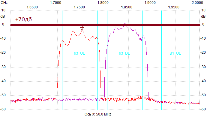

    Включаем, проверяем, радуемся..
    Спойлер (+/-) (проверка)

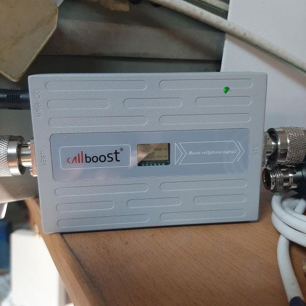

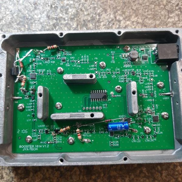

    С Калобустом были проведены те же операции (как и всегда с любой китайской дичью).
    можно отметить некоторые его особенности:
    - в оконечниках мощные микросборки, но пользоваться большой мощностью не получится потому что они нелинейные (ток зависит от уровня сигнала). Усилитель нелинейный и интенсивно плодит интермодуляцию. Поэтому сигнал на покрытие будет около 100 мвт (микросборка на 1Вт). Однако в аплинке нет широкого спектра и поэтому можно пользоваться всей мощностью. Такой усилитель легко достает до БС в условиях плохого рельефа.
    -в усилителе стоит DC/DC понижайка которая хорошо переваривает входное напряжение в интервале 5-12 вольт.

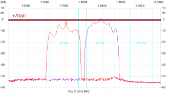

    Спойлер (+/-) (Калобуст дозряботанный)
    Осталось подключить к любой антенне 1800 и всё.. Какие будут предложения?
