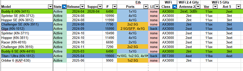

    Один "главный" роутер (kn-1012 / kn-1812 / kn-3911) в серверной + гигабитный коммутатор >16 портов + ( Х (количество этажей) * 2 * mesh точки доступа (buddy 3411/4410))

    Для надежности стабильности и скорости все ТД должны быть соединены с локалкой кабелем (хотя могут работать и "по воздуху"). по этому коммутатор и гигабитная локалка.
    На распродаже можно "отловить" кинетики со скидкой 25-30%.
    Для начала можно взять по одной ТД на этаж, если не хватит - добавить позже еще. Можно взять предыдущее поколение buddy 802.11 АС стандарта.
    !!! Не навешивать на "главный" роутер ничего, кроме роутинга и управления mesh сетью. usb диски, торенткачалки - на отдельное выделенное устройство, сервер nas. куда угодно.
    2.4 ГГц каналы можно раскидать как угодно, чтоб не мешали друг другу, 5ГГц все автоматически будут сидеть на одном.
    Есть большой смысл снизить мощность ТД до 50%, а на главном роутере и до 25%.

                ультра 1812 - 20 тысяч,
                6 штук бади 6 SE - 42 тысячи,
                16 портовый гигабитный свич - 15тысяч
                (всё можно на распродаже "поймать" подешевле)
                + витой пары 3 коробки по 305 метров - 30 тысяч.
                итого материалы - 110 тысяч.
                + монтаж 20-30.
                Итого 150.
                На кинетик гарантия 4 года.
                На 50 пользователей этого "за глаза" хватит.
                Можно настроить самостоятельно по инструкциям с официального сайта за день.
