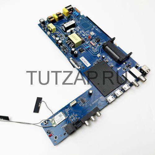

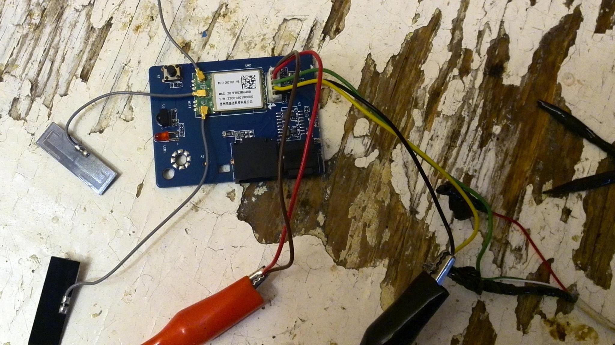

Попался неисправный китайский телевизор, вообще без названия. На основной плате наклейка v430dj1-q01, c1/ts2208-085 t9632n551100.3a7. В нем был установлен модуль вай фай.
Решил использовать модуль WI-FI - подключить к ПК.

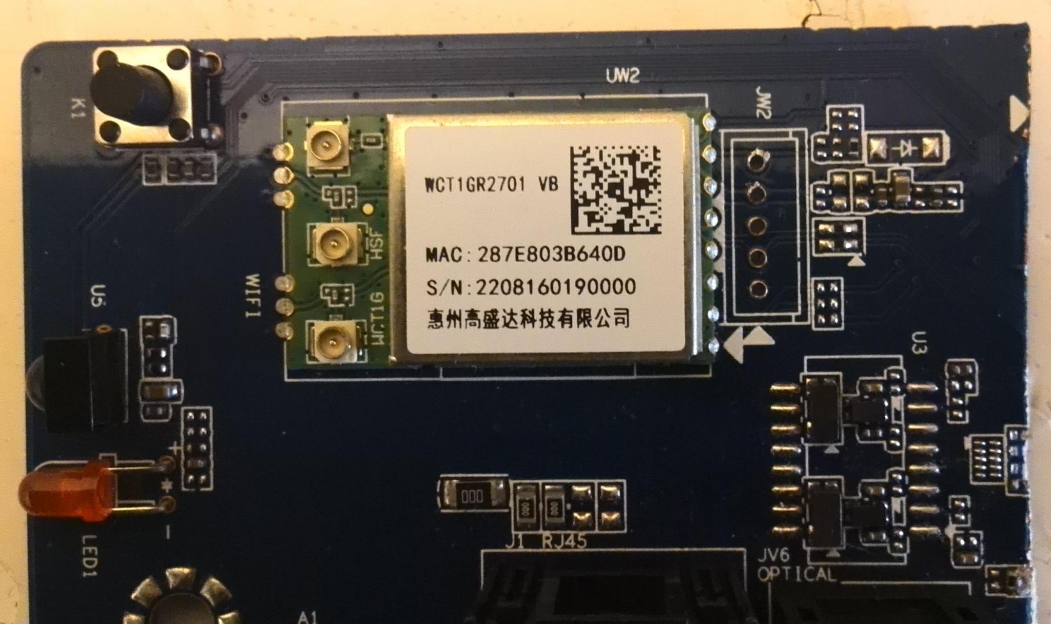

Там установлен модуль WCT1GR2701 VB двухдиапазонный 2,4Ггц и 5Ггц WIFI 2×2 MIMO да еще и с Bluetooth 4.2+HS.
Родной документации не нашел, поэтому скачал с сайта fccid.io от подобного WCT1BR2201D/WCT1BR2701T.
В отдельном файле были фотографии без экранирующей крышки. Чип марки RTL8822CU
IEEE 802.11b/g/n for 2.4GHz and IEEE 802.11a/n/ac 5GHz Wireless LAN. с максимальной скоростью up to 866.7Mbps.
Еще видим строчку в документации Operating Systems:Linux,Win7, Win8, Win10,XP (Поддерживаемые операционные системы).

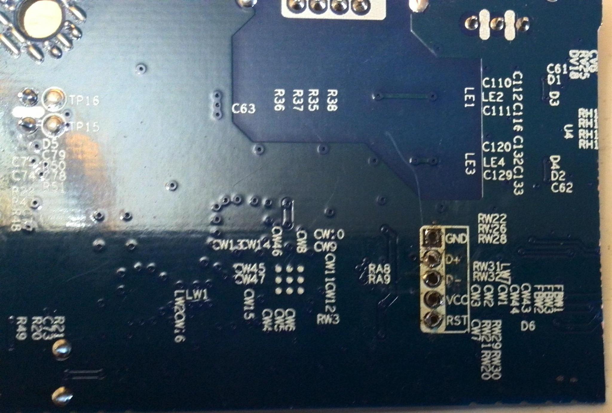

Рядом с модулем на плате имеется место под разъем 5 выводов. На обратной стороне платы они все подписаны.

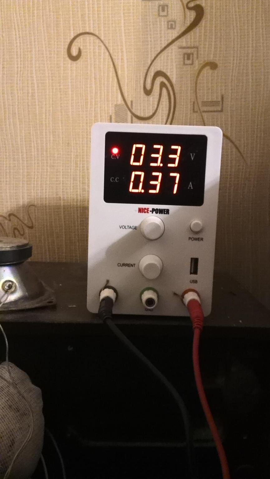

Так как модуль питается от напряжения в +3.3V Подключил по быстрому от лабораторника. На вывод RST тоже подаем питание.
Возможно использовать для питания линейный стабилизатор L1085DG, варварски отрезанный ножницами по металлу кусок с деталями от неисправной материнской платы.
или так-же использовать с дохлых материнок UZ1086G. Возможно использовать AS1117 или подобных (предварительно посмотрев пиковый ток модуля, при работе на передачу и номинальный ток линейного стабилизора.
(данный модуль при работе вай фай 2,4 и блютуза - потребляет 370 mA по лабораторнику) - в документации стоит обозначение <1000mA (вероятно связано при работе с WI-FI 5G).
Номинальный ток линейного стабилизатора должен быть больше максимального тока модуля с запасом, иначе все выйдет из строя. Характеристики стабилизатора можно узнать из Даташита (Datasheet).
При желании можно использовать понижающий DC/DC преобразователь.
Вырезал ножницами по металлу кусок платы и впаял разъем (Ненужные элементы вокруг модуля на плате - можно выпаять - они в работе не участвуют (предварительно на всякий случай проследив по дорожкам куда что идет). Подпаял к разъему USB кабель и подключил к ПК.

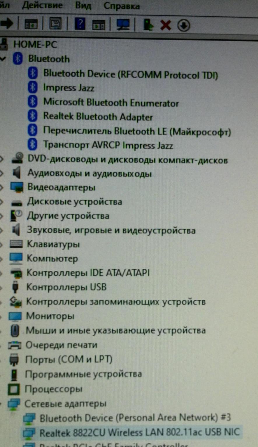

При верном подключении без драйверов - в диспетчере устройств имя устройства должно быть: 802.11ac WLAN.
Если отображается как Unknown Device (Неизвестное устройство), то поменять местами выводы USB D+; USB D-.
Вообще борту модуля имеются ТРИ устройства.
USB хаб (концентратор) или Составное USB устройство - драйвера встают автоматически.
Bluetooth - те драйвера, что устанавливает винда - необходимо удалить и установить другие, иначе не будет подключаться и видеть устройства.
WI-FI WLAN драйвера тоже надо ставить самому.
USB\VID_0BDA&PID_C82C&REV_0000
Realtek Bluetooth Adapter
USB\VID_0BDA&PID_C82C&REV_0000&MI_00
USB\VID_0BDA&PID_C82C&MI_00
Realtek 8822CU Wireless LAN 802.11ac USB NIC
USB\VID_0BDA&PID_C82C&REV_0000&MI_02

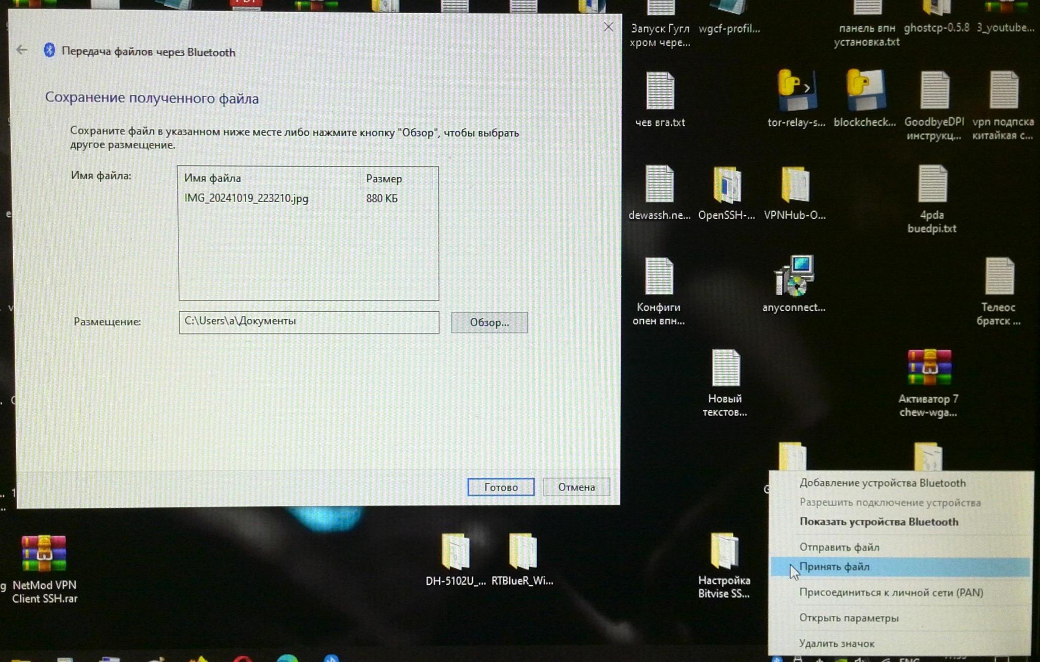

Проверена работа модуля с драйверами на windows 10 pro - без замечаний.
