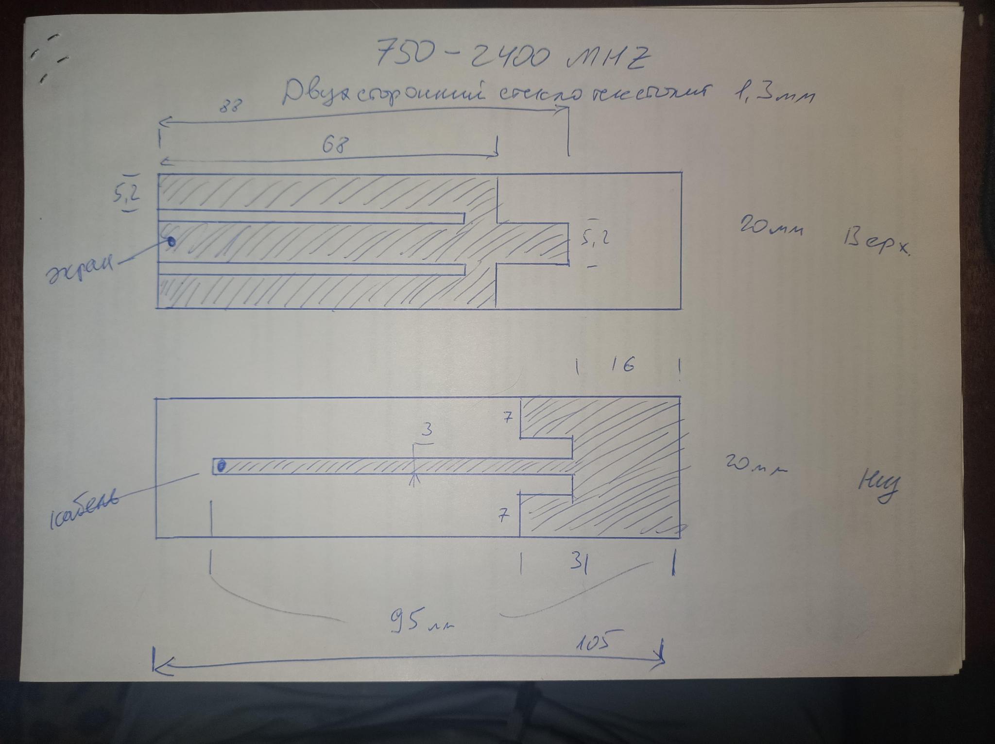

    Знакомый отдал спутниковую сигнализацию, в комплекте было несколько девайсов. Среди них такая антенна. Интересно какие у нее показатели и дальность. Можете оценить?Нажмите на изображение для увеличения.
Название:	WhatsApp Image 2024-10-13 at 22.28.35.jpeg
    Судя по вопросу нужно начинать ответ по Малинину - Буренину. Это обычный диполь, естественно усиление более 0 дБ он дать не может ( да и то, в какой то узкой полосе частот ). 750 -2400 МГц - пиар ход фирмы, не имеющий под собой реального основания. Дальность связи зависит не только от антенны, нужны ещё PDF аппаратуры и знание рельефа местности. По чертежу тоже вопросы: 1 Стандартные толщины текстолите 1 и 1.5 мм. 1.3-? 2 На какой частоте будет использована антенна ?
      2,4 WIFI хотел бы заменить антенну на роутере, увеличить дальность.

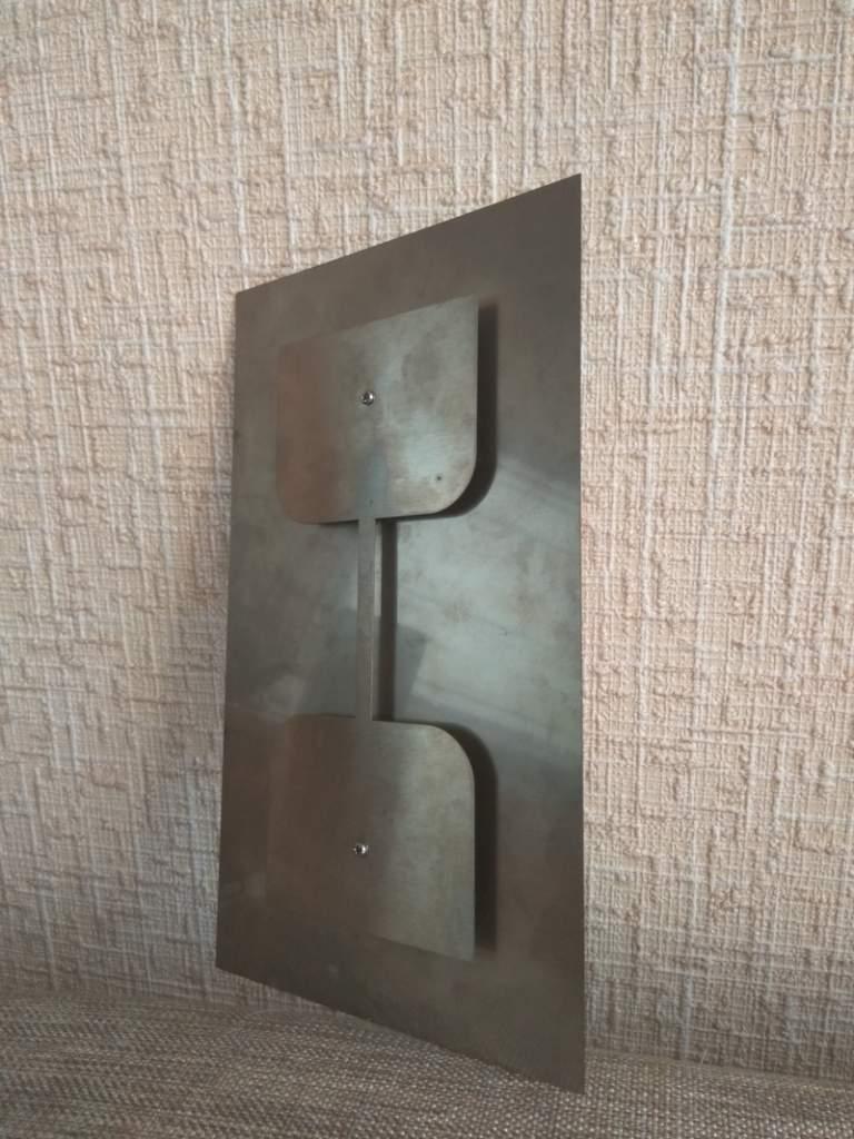

        Такую сделал, понравилась. Дальность 100-300м.
          Купите антенну Уда-Яги длиной 1 м для WiFi
            Купить не интересно, я хочу сам сделать.
              "Сам" это от разработки до практической реализации?
                конечно нет, только реализация. По картинкам с интернета. Раззряботка антенн канула в лету..
                            Тогда оптимально заменить на заводскую покупную
                            Сделать своими руками "увеличивающую дальность во все стороны" антенну без приборов и с первой попытки не получится
                            При этом если оставить роутер работать с такой неподходящей антенной на длительное время, передатчику хана, роутер будет максимум в пределах комнаты работать
                            А без прибора за 5000 минимум и который идёт из Китая более месяца узнать ок или не ок самодельная антенна не получится никак
                            Эта антенна на вашем рисунке обычно припаяна к плате или припаяна к проводу, поипаянному к плате
                            Поэтому можно купить переходник с проводом и sma-разьемом на конце, припаять его (провод переходника) на плату, накрутить на разъем переходника длинную "усиливающую" всё направленную антенну...
                            При этом придется и корпус роутера дырявить, антенну приделывать, отпаять, припаять...под определение "своими руками" подходит на 146% и будет работать
                            А самому без приборов пробовать изготовить нормально работающую коллинеарную антенну довольно бесполезно...проверено Всеми на этом сайте ))))) с примерно одним примерно околонулевым эффектом

                              Эта антенна излучает и принимает только в одном направлении относительно узким сплющенным лучем-лепестком
                              Если у роутера только 1 такая антенна, полноценно работать во все стороны он не сможет
