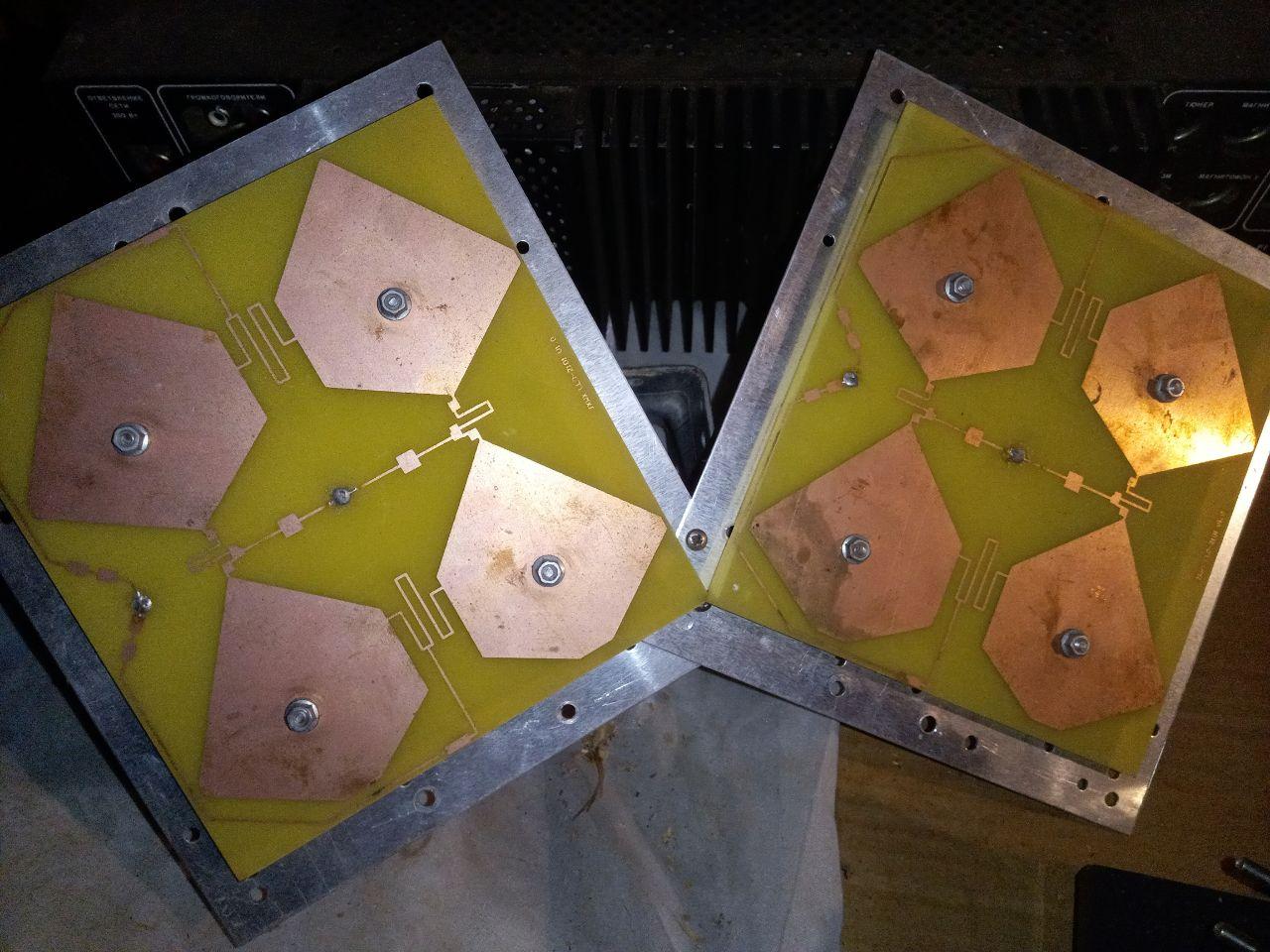

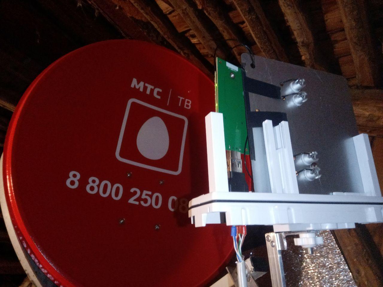

благодарю за разьяснения , но 5 -6 градусов не так уж и много , у меня до вышки 1 км, прикреплю фото попозже какой сейчас у меня колхоз.Сообщение от MrNemo Посмотреть сообщениепредставьте что облучатель - это спираль лампы накаливания, а тарелка - рефлектор фонарика. как только спираль выводим из фокуса - пятно света расходится во все стороны. тоже самое и в антеннах. вы вывели облучатель из фокуса (точнее фазовый центр антенны облучателя) и получили распространение во все стороны. у 4х4 фазовый центр не получается сделать единым в отличие от 2х2. даже не беря во внимание развязку между каналами и сдвинув максимально возможно фца к друг другу расчеты показывают, что 4 луча начинают светить в разные стороны примерно на 5-6 градусов от центра. выход - две тарелки. либо одна тарелка специальной формы, но тогда эффективность расхода железа будет безумно мала.

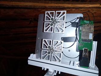

И снова здравствуйте. Решил выложить как я решал проблему mimo 4Х4. Сначала поставил две антенны от вай фай , как на среднем фото( кстати неплохо работали (это про колхоз)). Потом заказал бокс вместе с антенной внутри mimo 4X4. Он достаточно компактный, сами излучатели очень похожи на излучатели в секторных антеннах опсосах. Короче результатом доволен. Ну я думаю это прежде всего заслуга модема T99W175. SINR стал поболее с такой антенной и не скачет. Агрегация частот Б7+Б7+Б1 днём 50-100 мбит , ночью 150-250 на загрузку, на отгрузку стабильно 70-90 мбит. PS Кстати если присмотреться, то видно что крепление антенны пришлось делать регулируемым, т.к. лучший сигнал был не там где штатное крепление , а немного дальше.
