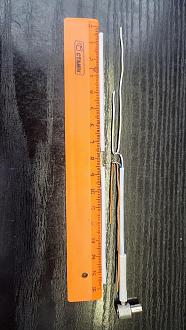

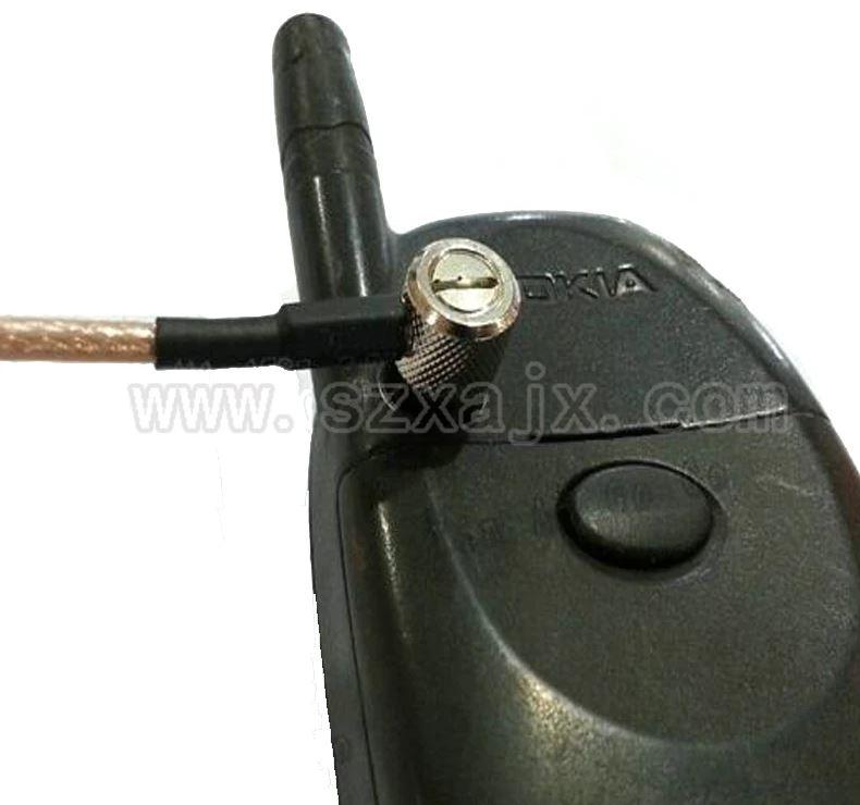

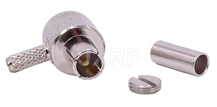

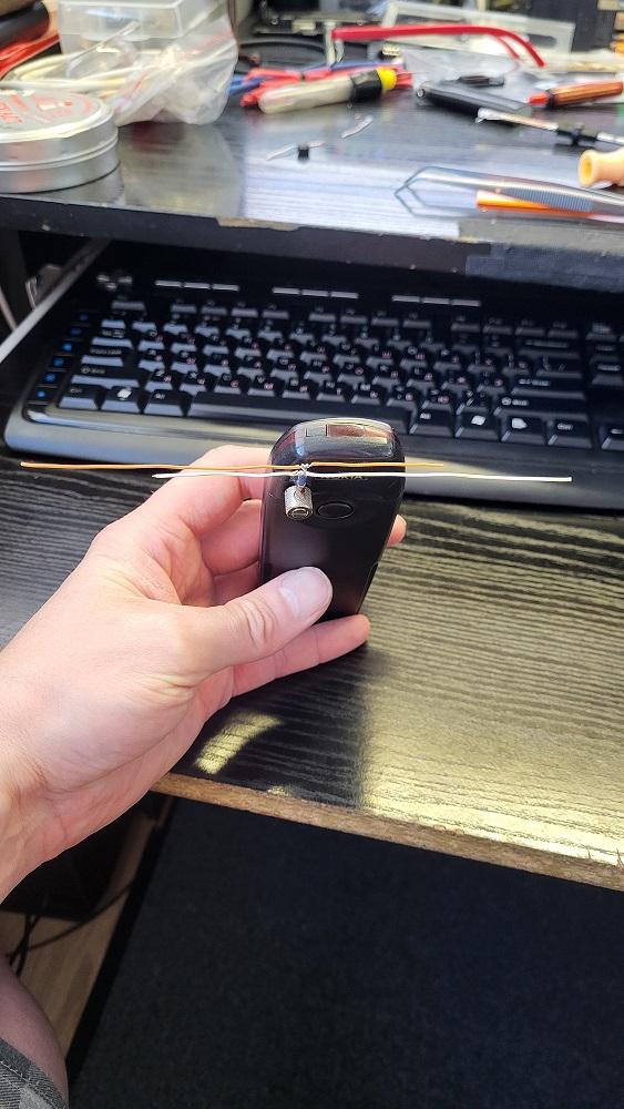

    Люди добрые помогите понять как и из чего намотать из подручных материалов антенку, есть телефон, есть коннектор для внешней антены.

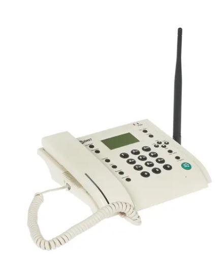

    "стационарный" телефон от мегафона работает, сеть видит, звонит, хочется собрать для нокии антену по типу стационарного.

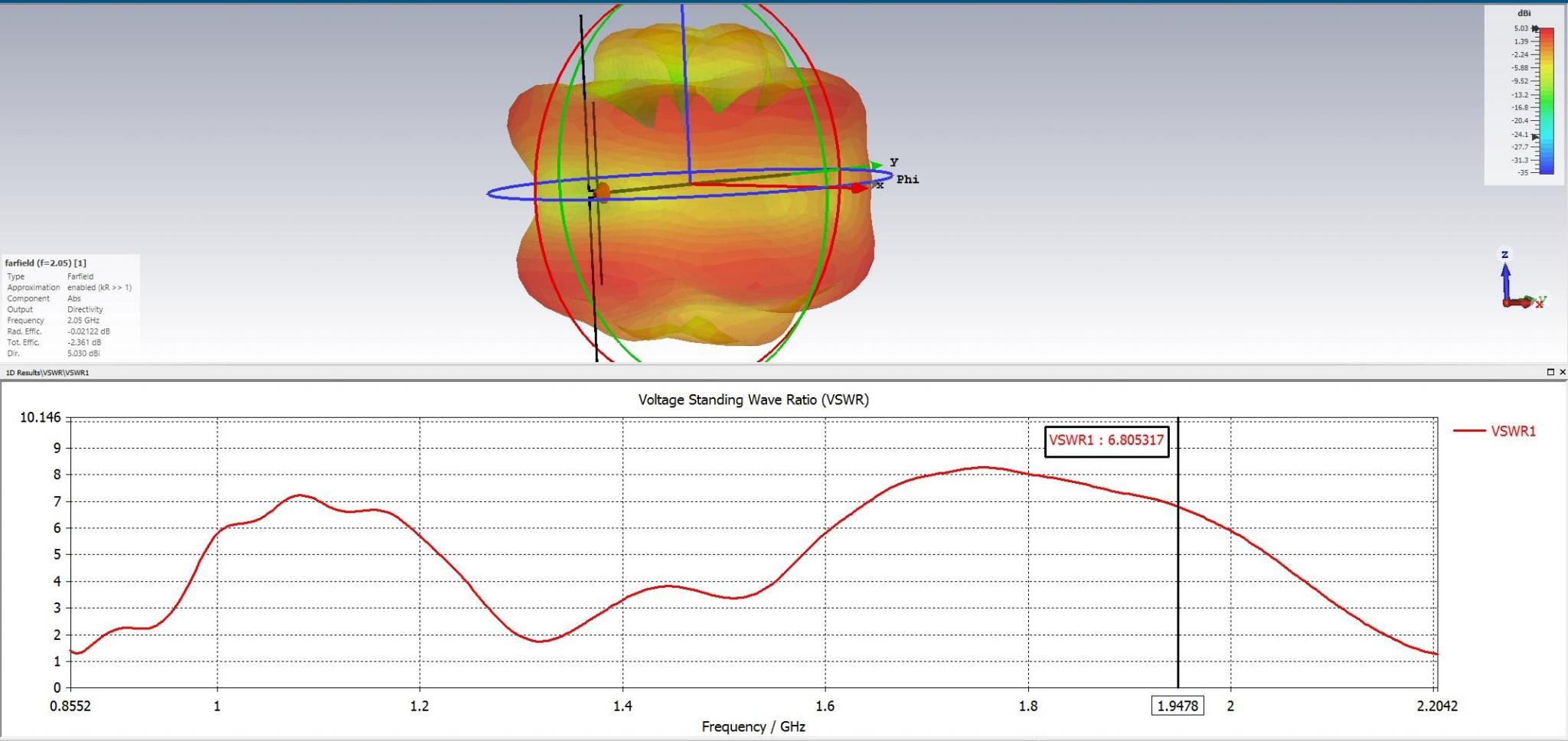

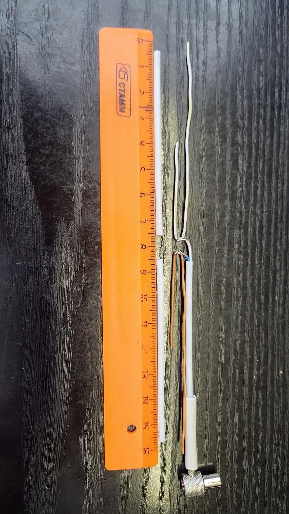

    Сделайте вот так и не заморачивайтесь... Короткие от кончика до кончика 80мм, длинные 160. Разницы с "идеальной" антенной не заметите.
      именно так в горизонтальной плоскости должно быть или можно как то "вертикально намотать" ?
        вертикально.
        Это "чертёж", а не руководство по установке...
          Работает как то так: Нажмите на изображение для увеличения.

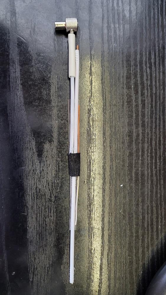

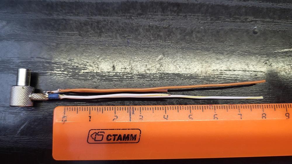

            правильно ? дальше все в термоусадку усажу
              Сообщение от sv_40 Посмотреть сообщение
              правильно ?
              Не, Вам не надо заниматься антеннами...

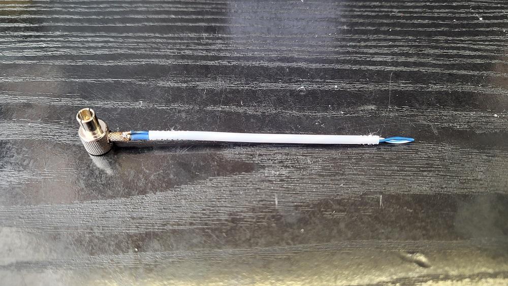

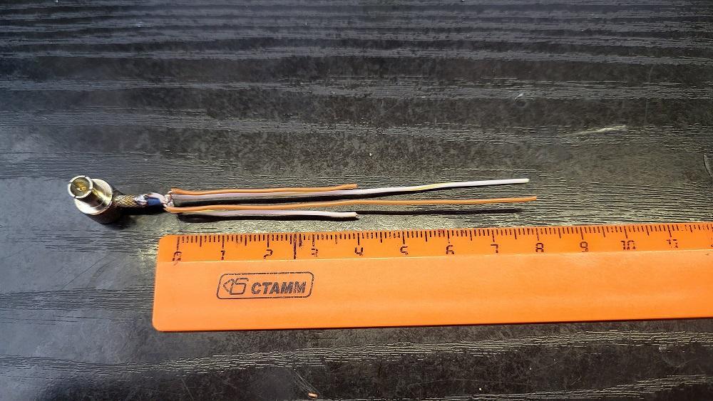

                подскажите как сделать

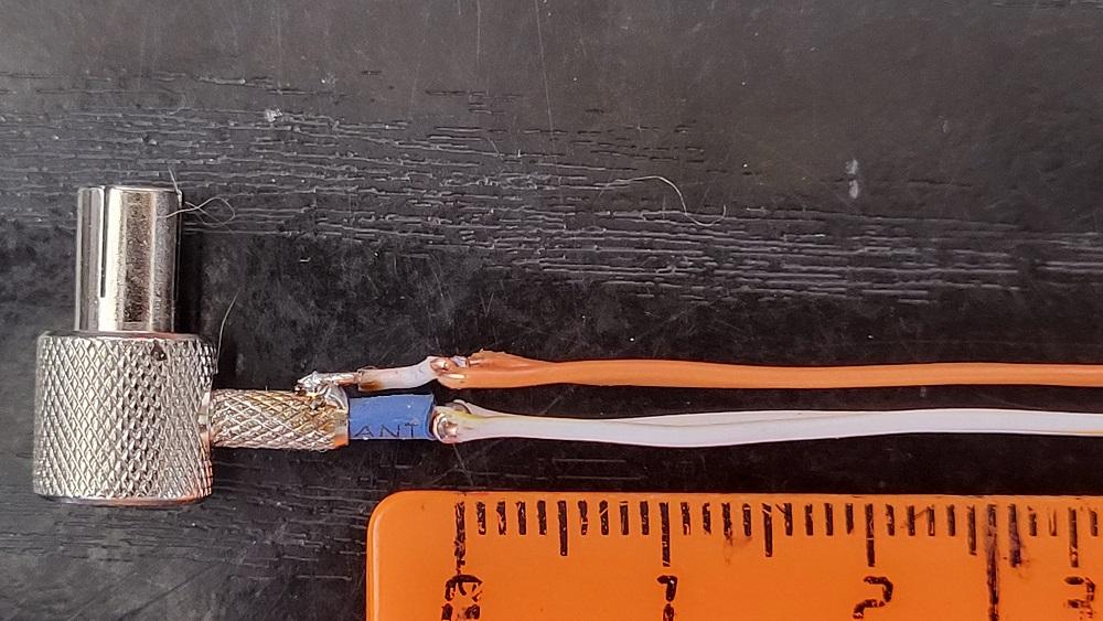

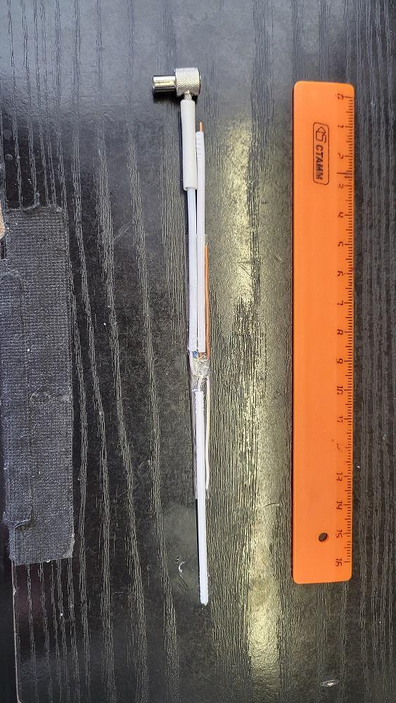

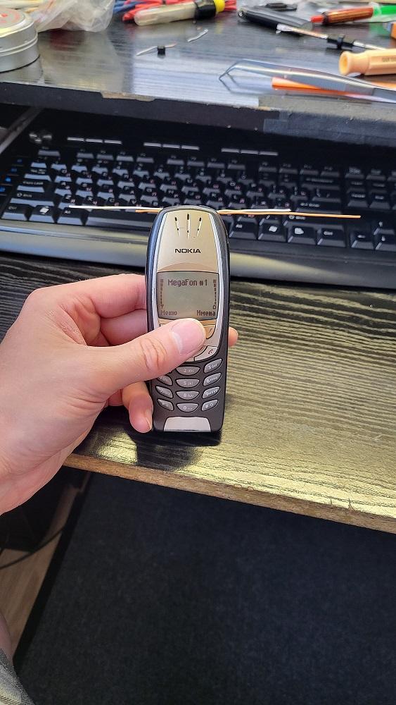

                  Если расположить "усы" вертикально то на телефоне сигнал падает, если горизонтально то без изменений, но тот же крокс на фотографиях в интернете он выполнен вертикально, и антенна на стационарном мегафон у меня тоже вертикально, ну не разбирать же мне её, завтра уезжаю туда где нужен прием смс без лазания на крышу, что я не правильно делаю ?
                    Поясните пожалуйста.

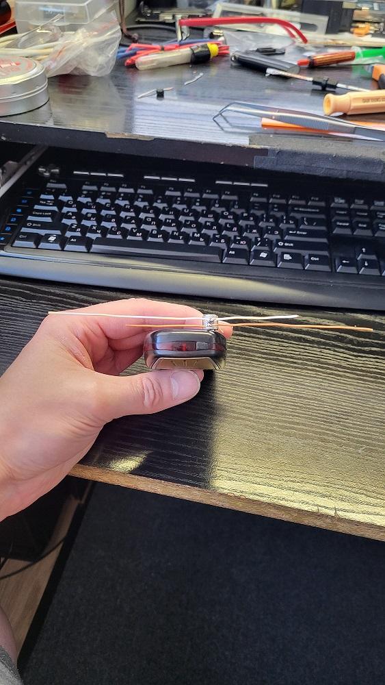

                      Все переделал, завтра испытания :)
                        Увы, не работает, там где есть сигнал без антены с этой антеной сигнал пропадает, но если расположить её горизонтально связь появляется.
                        Кто-то может объяснить "на пальцах", как нужно сделать ?
                          Вам же показали в #5 - на картинке точка запитки антенны это ваш разъем. А теперь скажите, что вы сделали не так. Если правильно ответите, значит поняли что и как.
                            Я сначала сделал как во втором сообщении, культурно сказали что я рукожоп, потом я вынес точку запитки посередине как понимаю по логике, в пятом сообщении я не понял ничего кроме того что "усы" должны быть развернуты и между их концами независимо от средней части где точка подключения должны быть 80 и 160 мм, поэтому попросил помощи.
