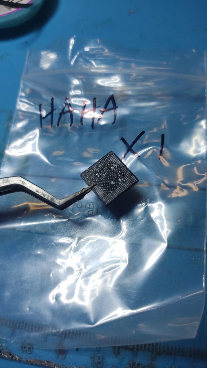

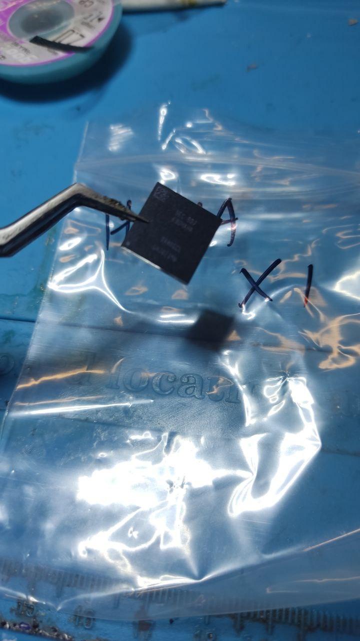

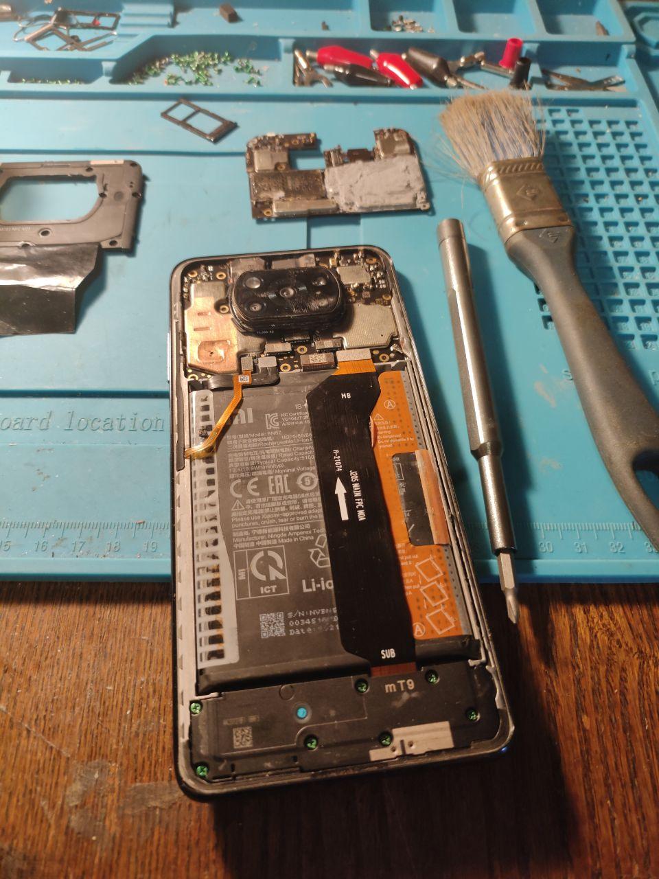

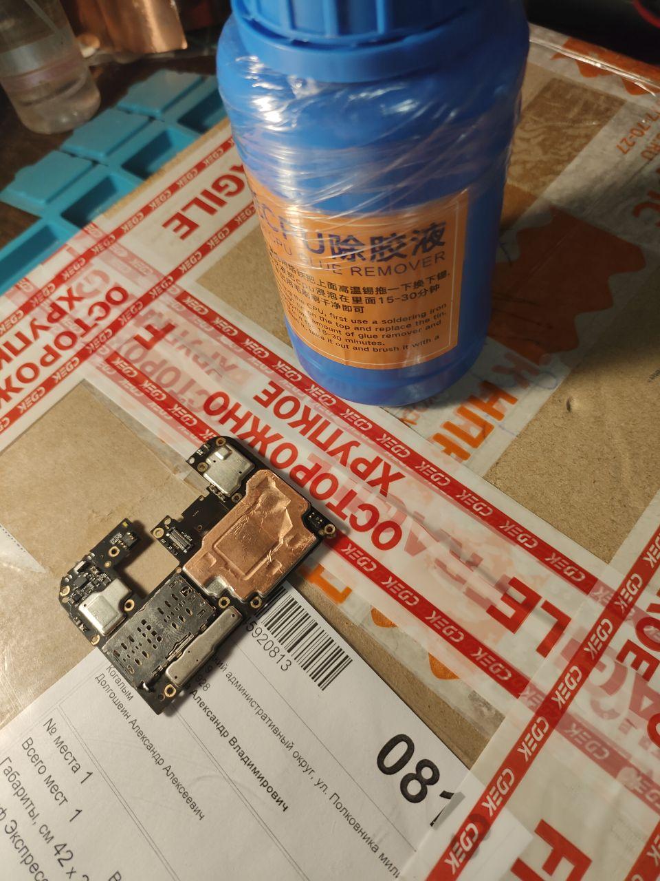

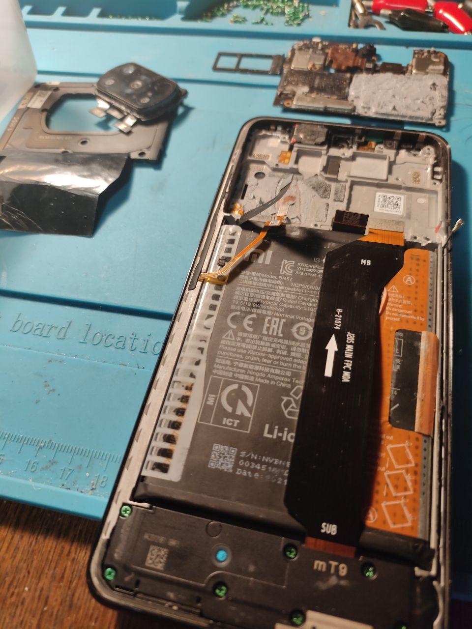

    Выпускался в двух конфигурациях 6/128 и 8/256, имеет быструю зарядку 37w, проц поддерживает работу с оперативкой до 16gb, такую я не нашел, но нашел на 12gb!!!
    Поскольку на работе мне нельзя пользоваться дорогими зверьками, было принято решение собрать себе 12/256, плюсик от этого рукоблудия, наличие дешевых оригинальных запчастей!!!
    Дисплей в раме стоит максимум 1500 руб.ру!:)
    В общем была собрана рабочая лошадка, на не на самом медленном snapdraron 860. С отличной автономностью!
    После реболла, и апгрейта никаких манипуляций не требуется, танцев с бубном по этому поводу не будет!
    Разница по толщине между оперой на 8 и 12gb на фото!
    НА глаз, 12gb толще 8gb в два раза!

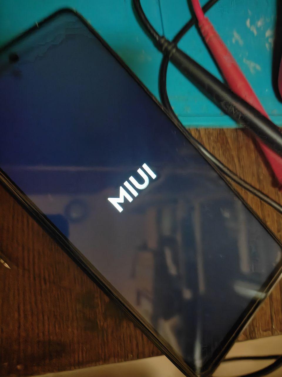

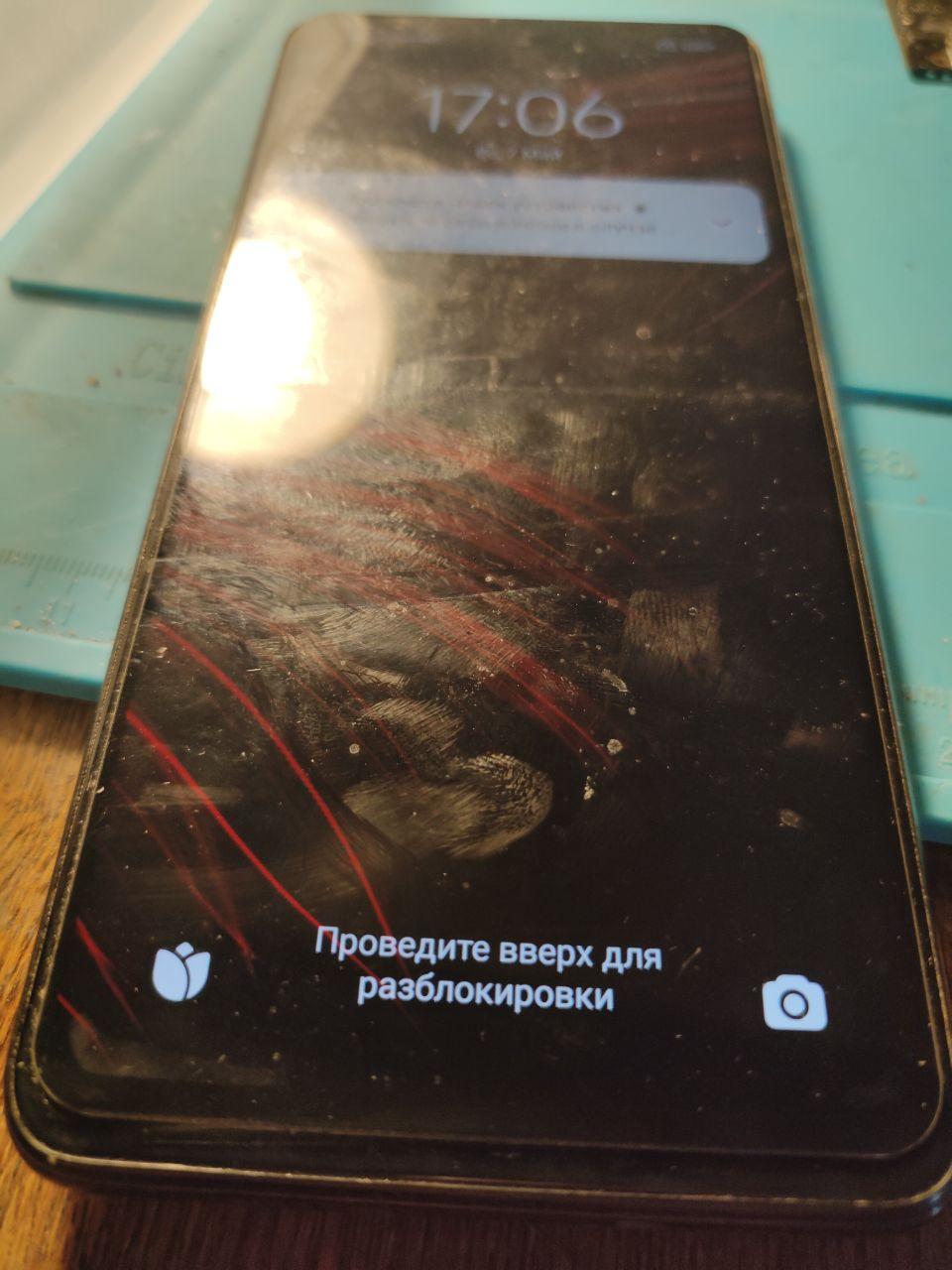

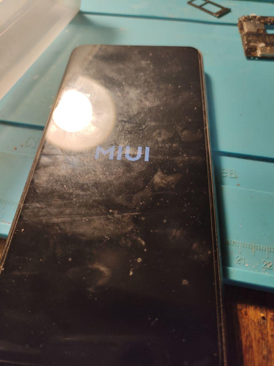

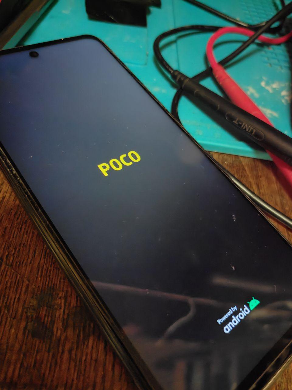

      А это мой телефон 8/256
      При отключении функции расширения памяти сдох зараз!:)
      Будем посмотреть, что с ним делать.

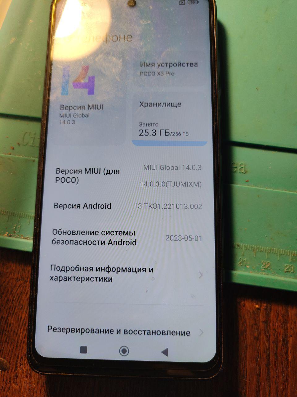

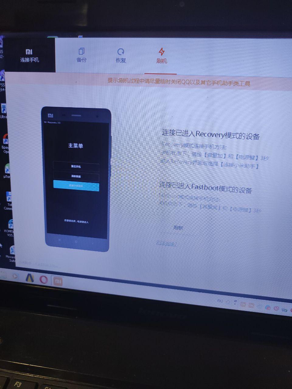

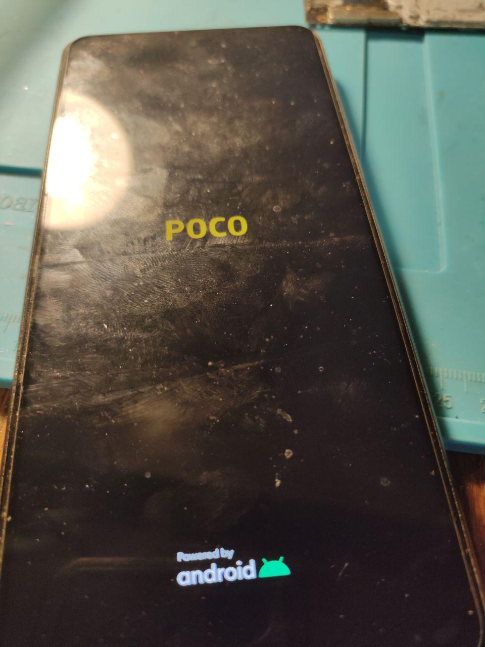

        Ну свой 8/256 завел (с потерей всех данных), как завел лучше не спрашивайте, сам нифига не понял!:)

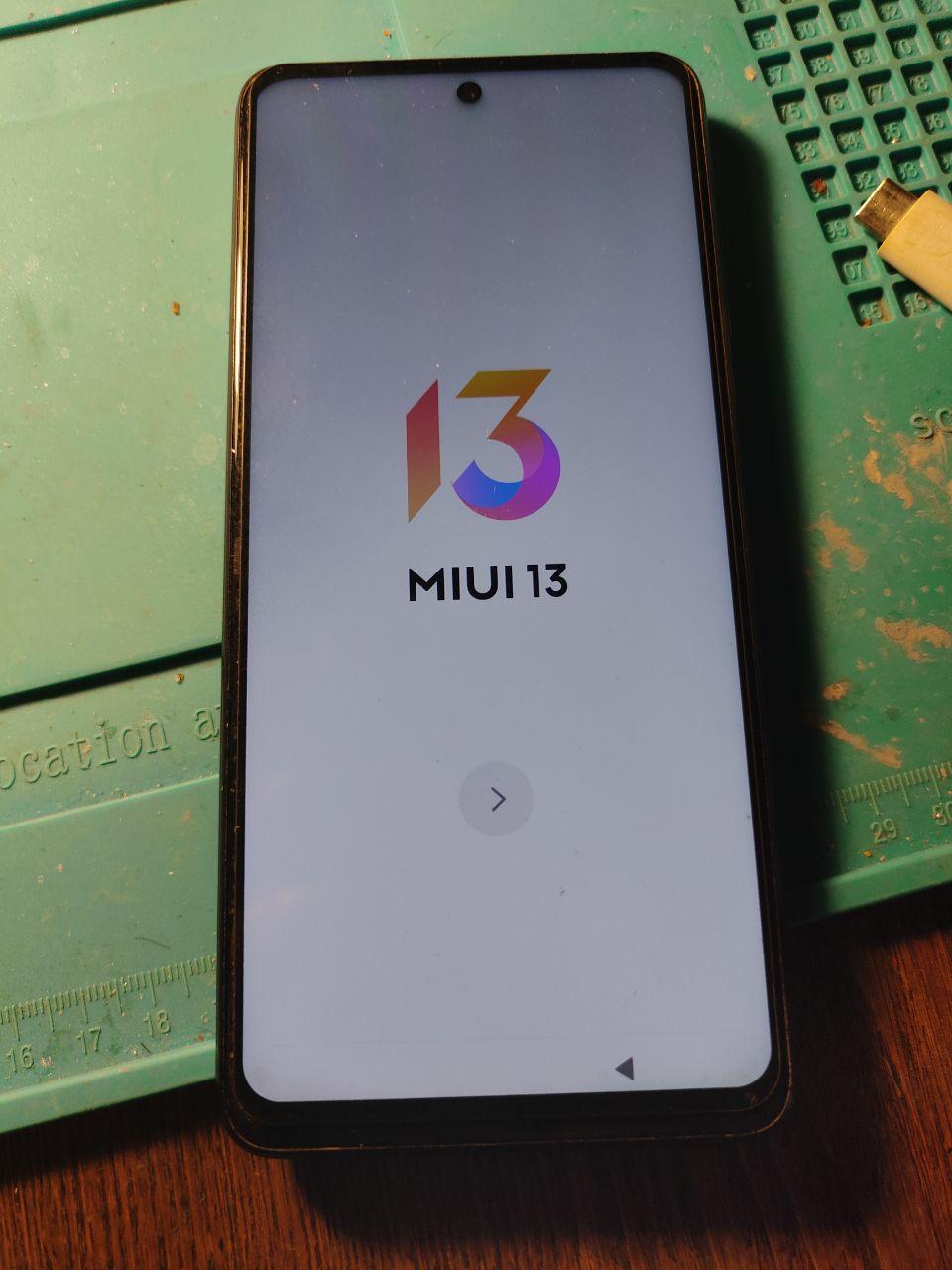

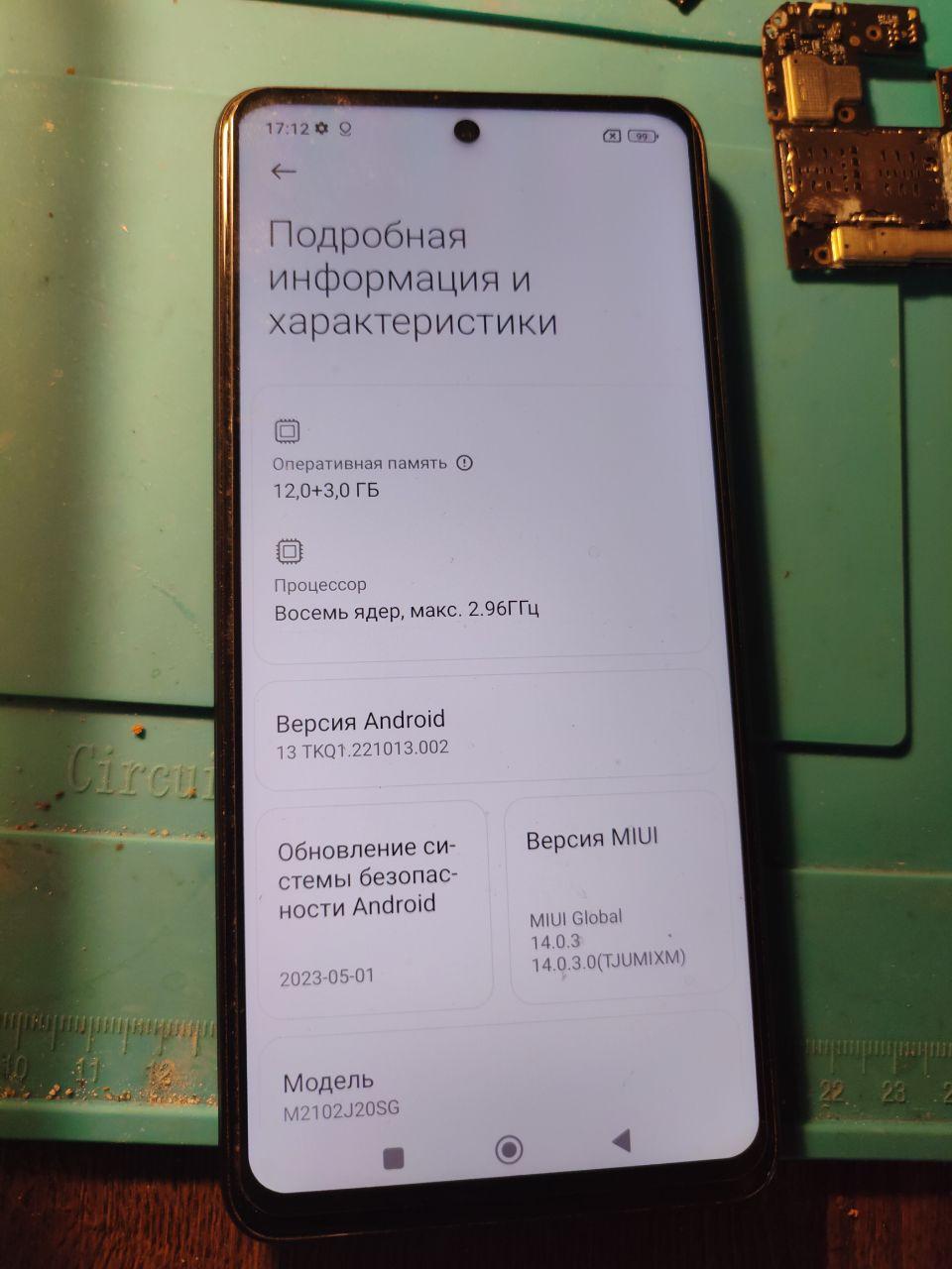

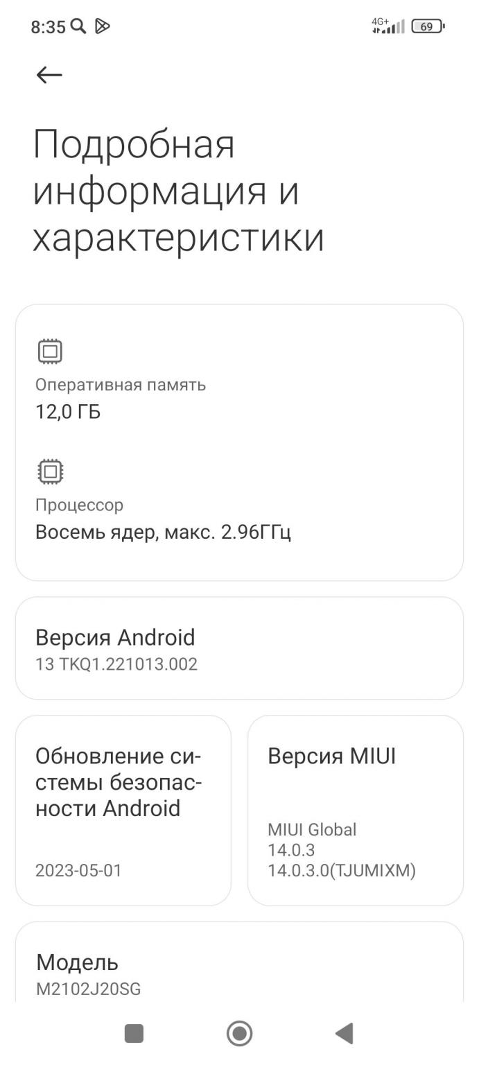

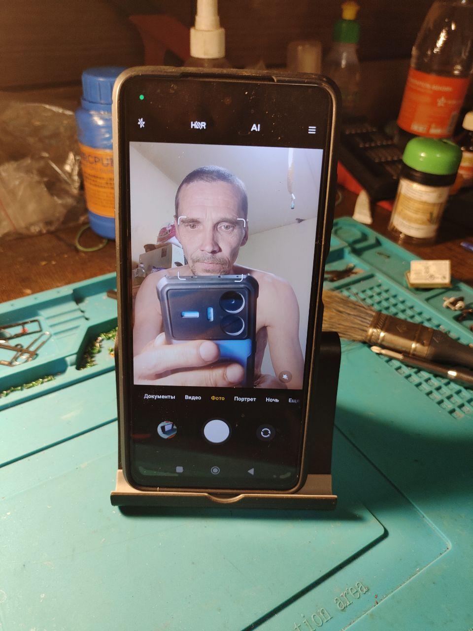

          Получил я в СДЭК своего мутанта, х3 pro 12/256.
            Как то так!

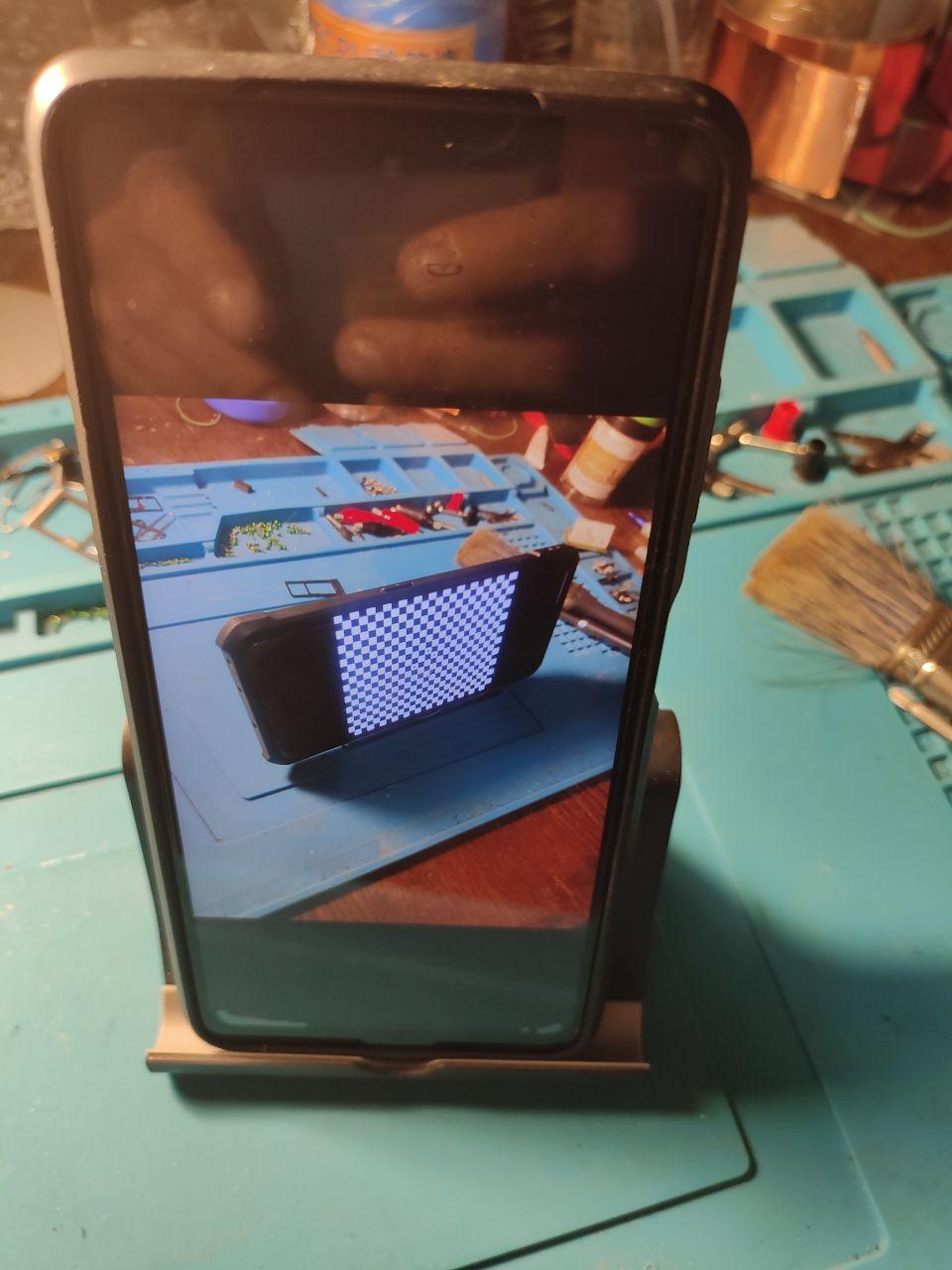

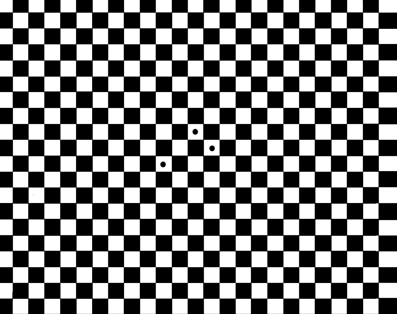

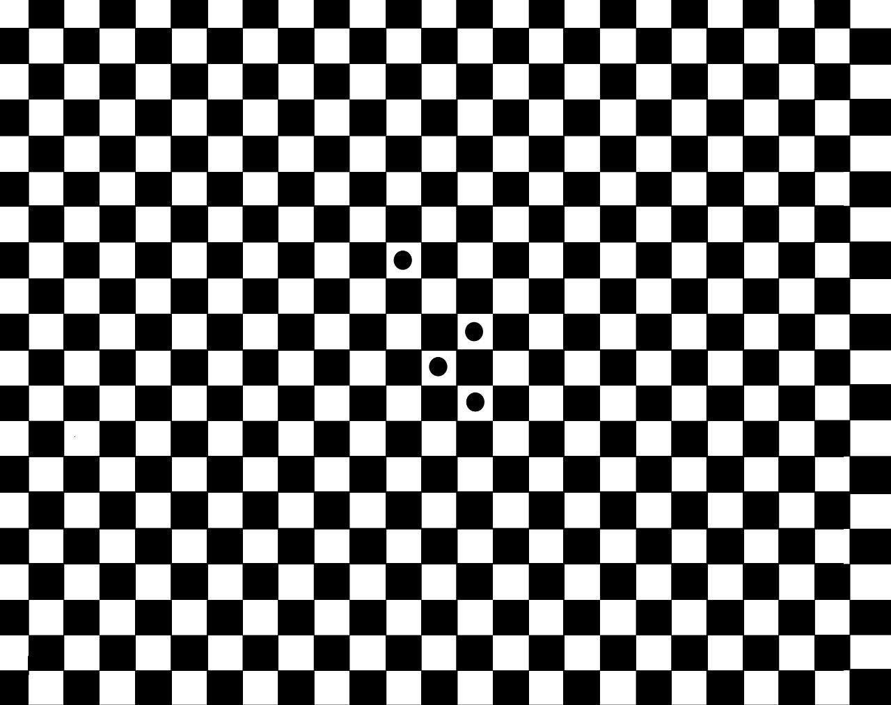

              Изначально камеры не работают!
              Калибровка нуно!
                Как то так!

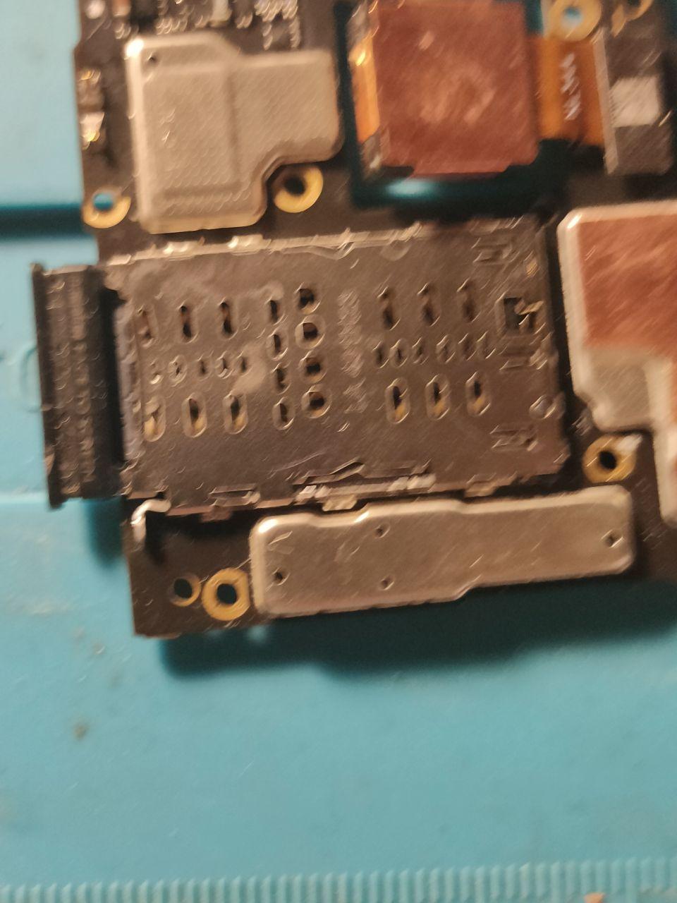

                  Не сдается, гаденышь!!!

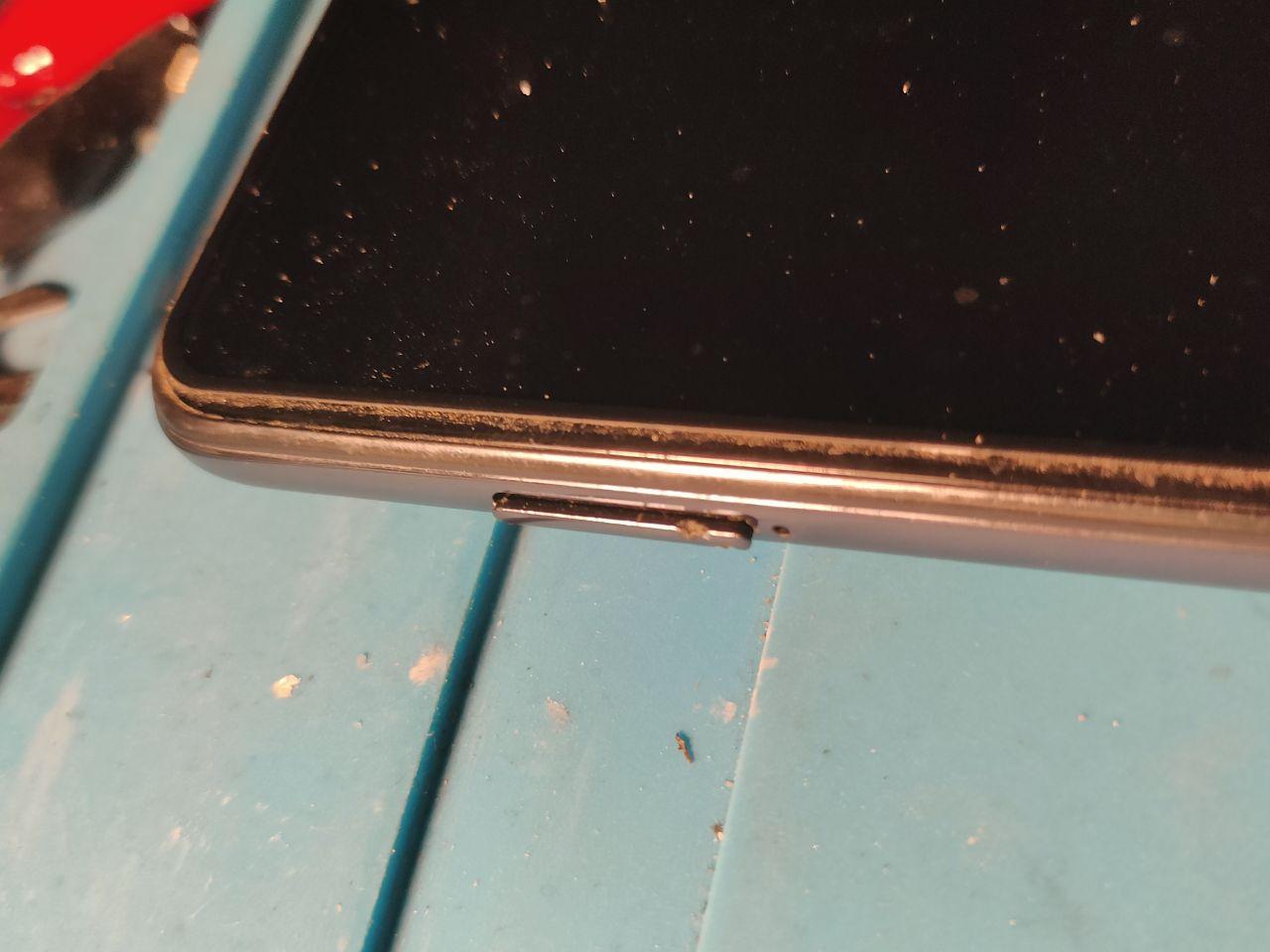

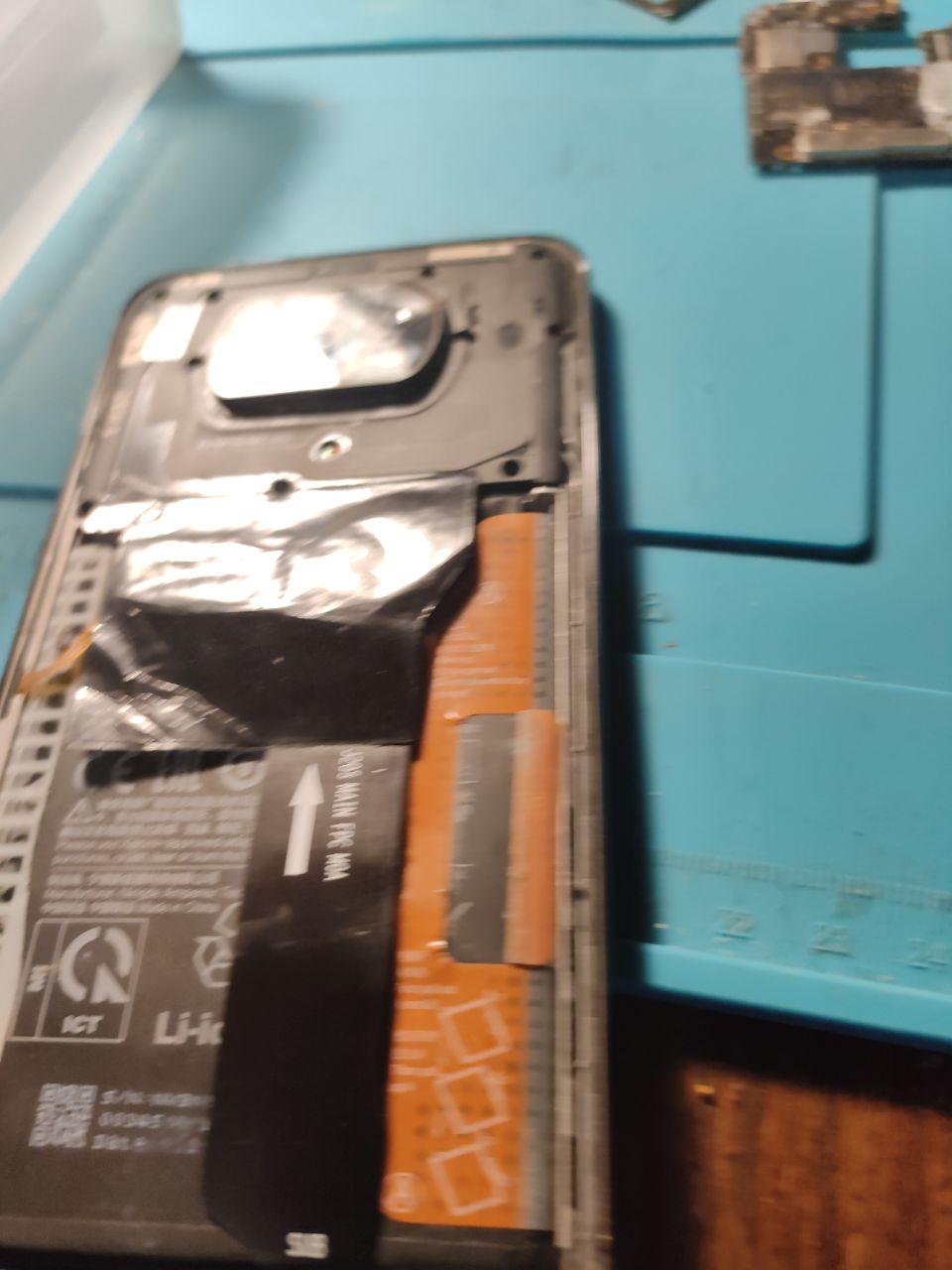

                  Сим лоток не захлопывается! Война продолжается!:)
                    Брызнул флюссоффом! Походу флюс попал!
                    Помогло!
                      Фсе! Похожу с недельку с незаконченной задней крышкой! На всякий пожарный!
