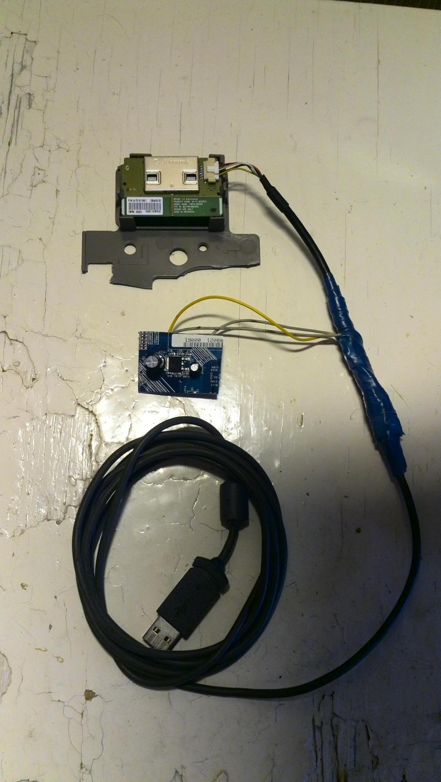

Очередной телек с разбитой матрицей - открутил модуль и подключил к ПК.

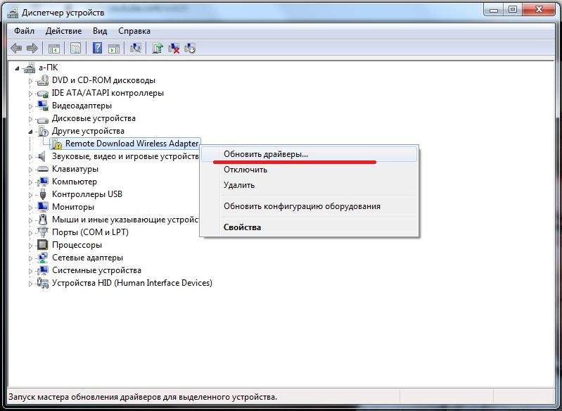

При подключении к компьютеру - определяется как Remote Download Wireless Adapter. Если отображается как Unknown Device (Неизвестное устройство), то поменять местами выводы USB D+; USB D-.

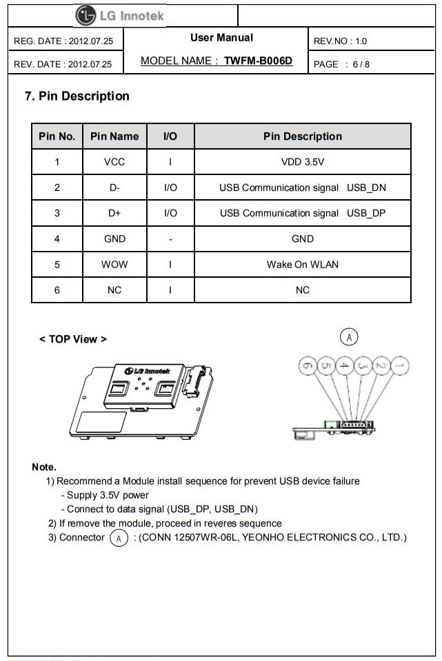

Из скаченной документации - видно что стоит чип Broadcom BCM43236B, такой установлен в адаптере марки: Linksys AE2500 Broadcom BCM43236 USB WiFi Adapter.
там же указано несколько поддерживаемых драйверами операционных систем.
Так же из документации видим, что основное питание модуля осуществляется от напряжения 3,5 V (можно использовать 3,3V). Подключать через линейный стабилизатор - например APL1084 , выдернутого с куском платы с двумя резисторами и парой конденсаторов от дохлой материнки.
На плате модуля имеется мелкая черная микросхема с пятью ножками - это формирователь дополнительного напряжения 1,2V необходимого для работы чипа.

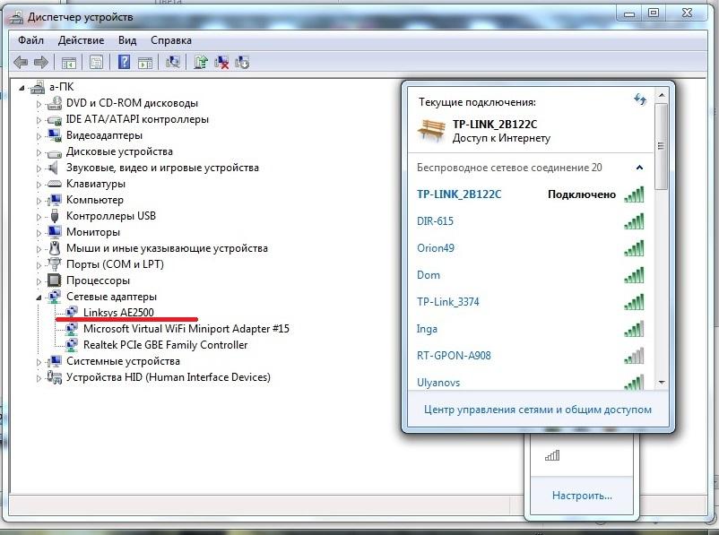

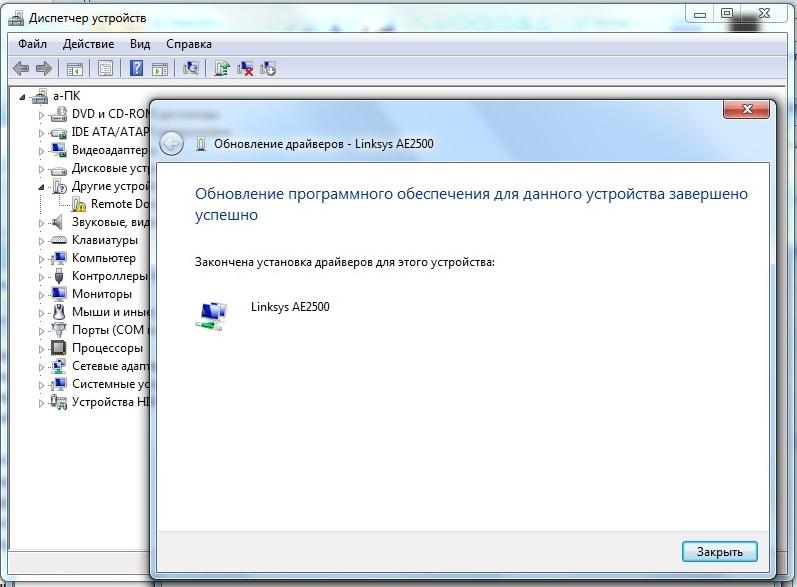

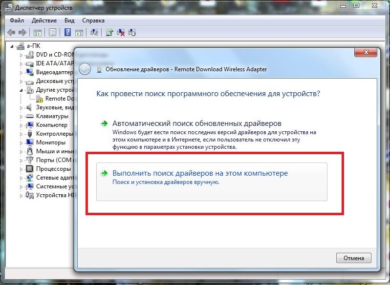

Через диспетчер устройств выбрать: Remote Download Wireless Adapter=> Обновить драйверы=> Поиск драйверов вручную=> Искать драйверы в следующем месте (выбрать папку со скаченными отредактированными драйверами - AE2500_win7driver_6.32.145.11 Отредактированный\win7)=> Соглашаемся с предупреждением, что не удалось проверить издателя этих драйверов - Выбираем "Все равно установить этот драйвер"=> Linksys AE2500 - Обновление программного обеспечения для данного устройства завершено.

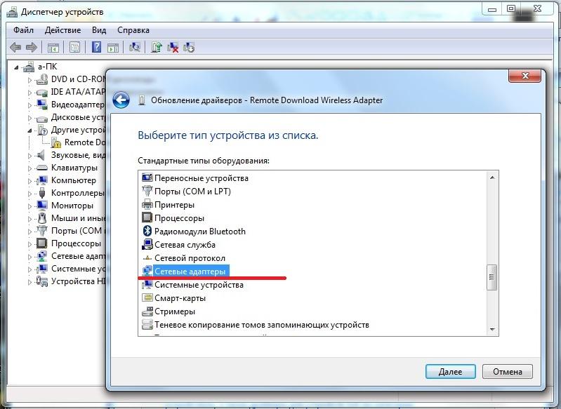

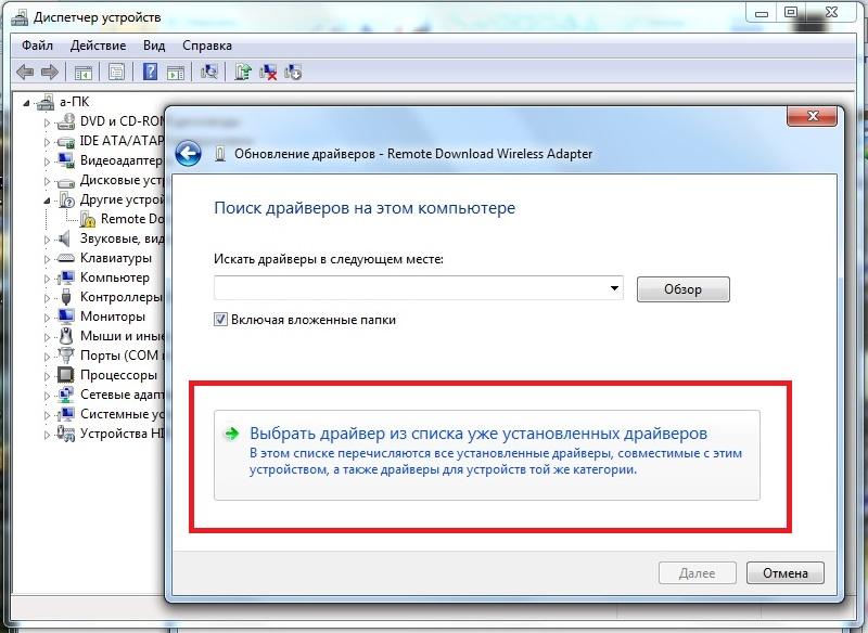

Установка драйверов - способ 2:

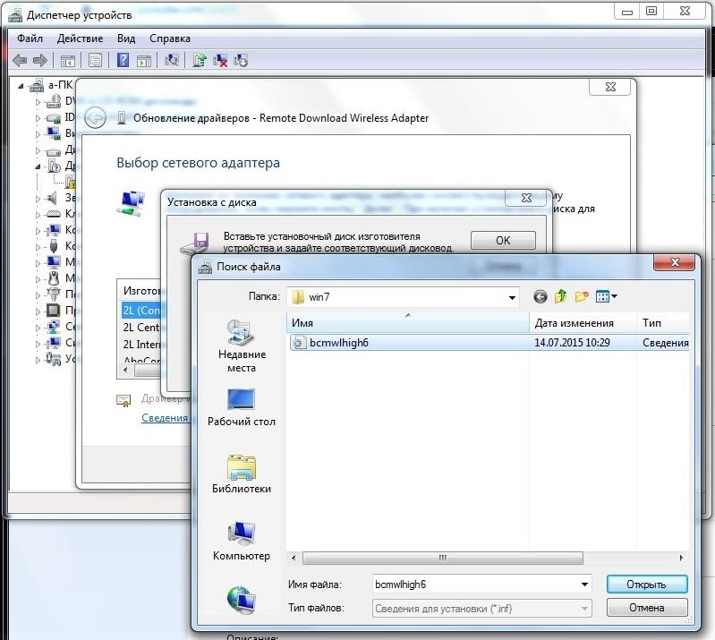

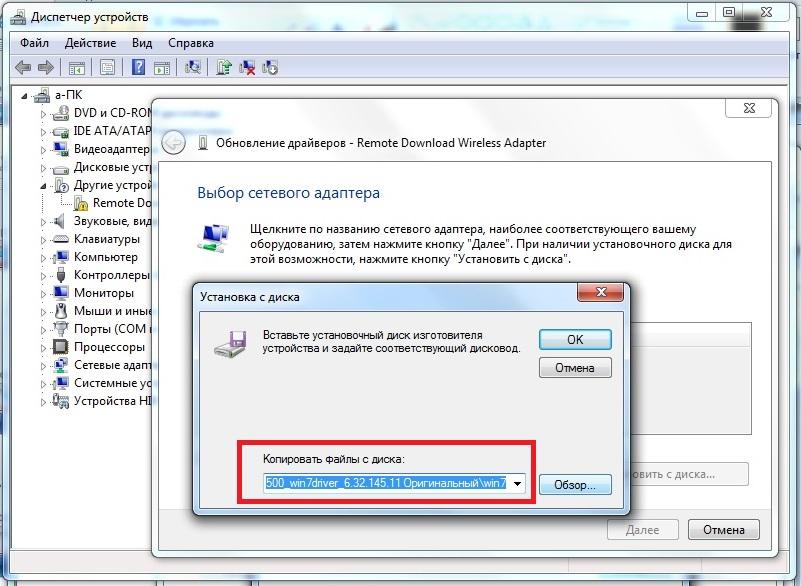

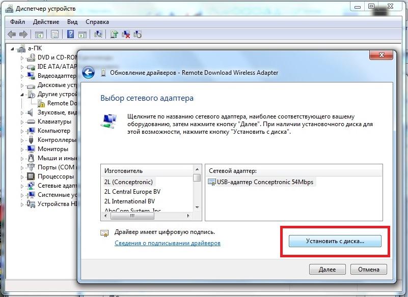

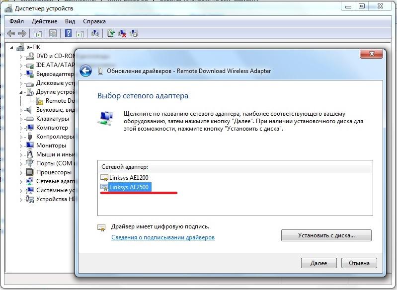

Через диспетчер устройств выбрать: Remote Download Wireless Adapter=> Обновить драйверы=> Поиск драйверов вручную=> Выбрать драйвер из списка установленных драйверов=> Из списка выбрать тип устройства - Сетевые адаптеры=> Щелкнуть на кнопку "Установить с диска"=> В открывшимся окне указать путь к драйверам (выбрать папку со скаченными оригинальными драйверами (AE2500_win7driver_6.32.145.11 Оригинальный\win7) и выбрать файл с расширением .inf (в данном случае bcmwlhigh6.inf) и подтвердить выбор=> в открывшимся окне выбрать сетевой адаптер Linksys AE2500=> Соглашаемся с предупреждением при обновлении драйвера=> Linksys AE2500 Обновление программного обеспечения для данного устройства завершено.

На расцветку проводов сильно не смотреть - она может отличаться - обращать внимание строго на распиновку.
