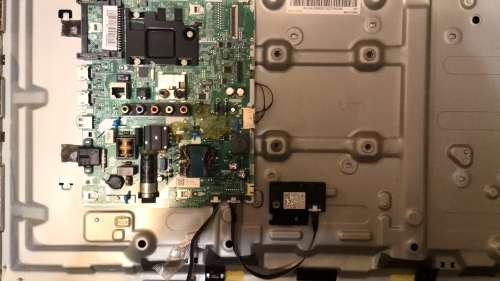

Попался Телевизор Samsung Smart TV UE32T4510AU с разбитой матрицей. В нем был установлен модуль вай фай.
Решил использовать модуль WI-FI - подключить к ПК.

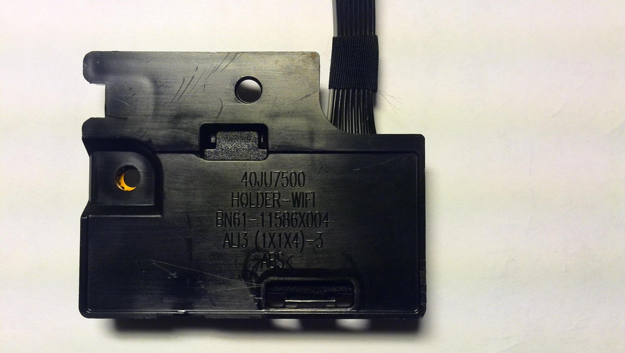

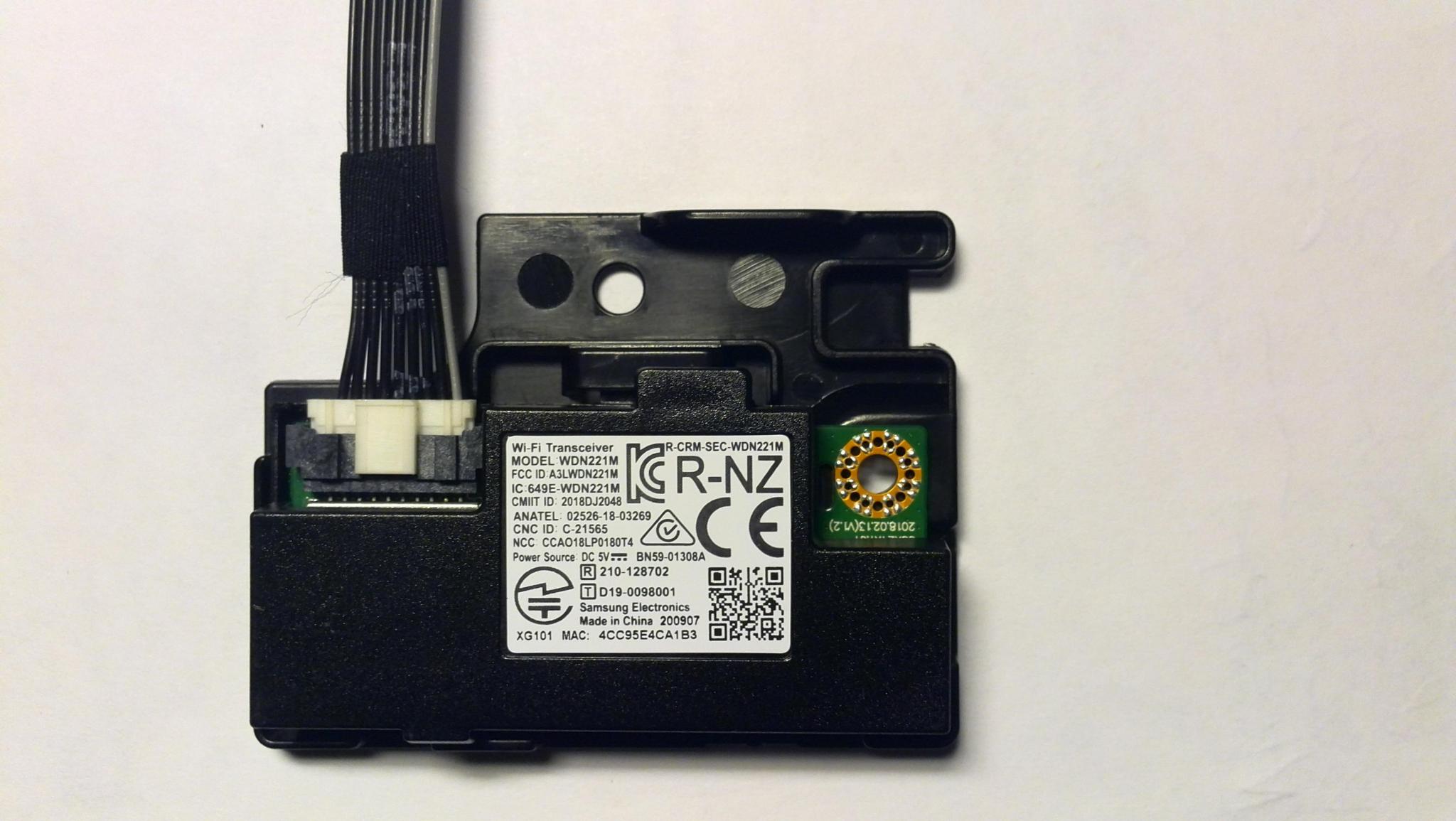

Там установлен Samsung Wi-Fi модуль BN59-01308A WDN221M 2,4Ггц
У него разъем 10 выводов.

Снимаем пластиковый корпус модуля и распиновки тоже нет.

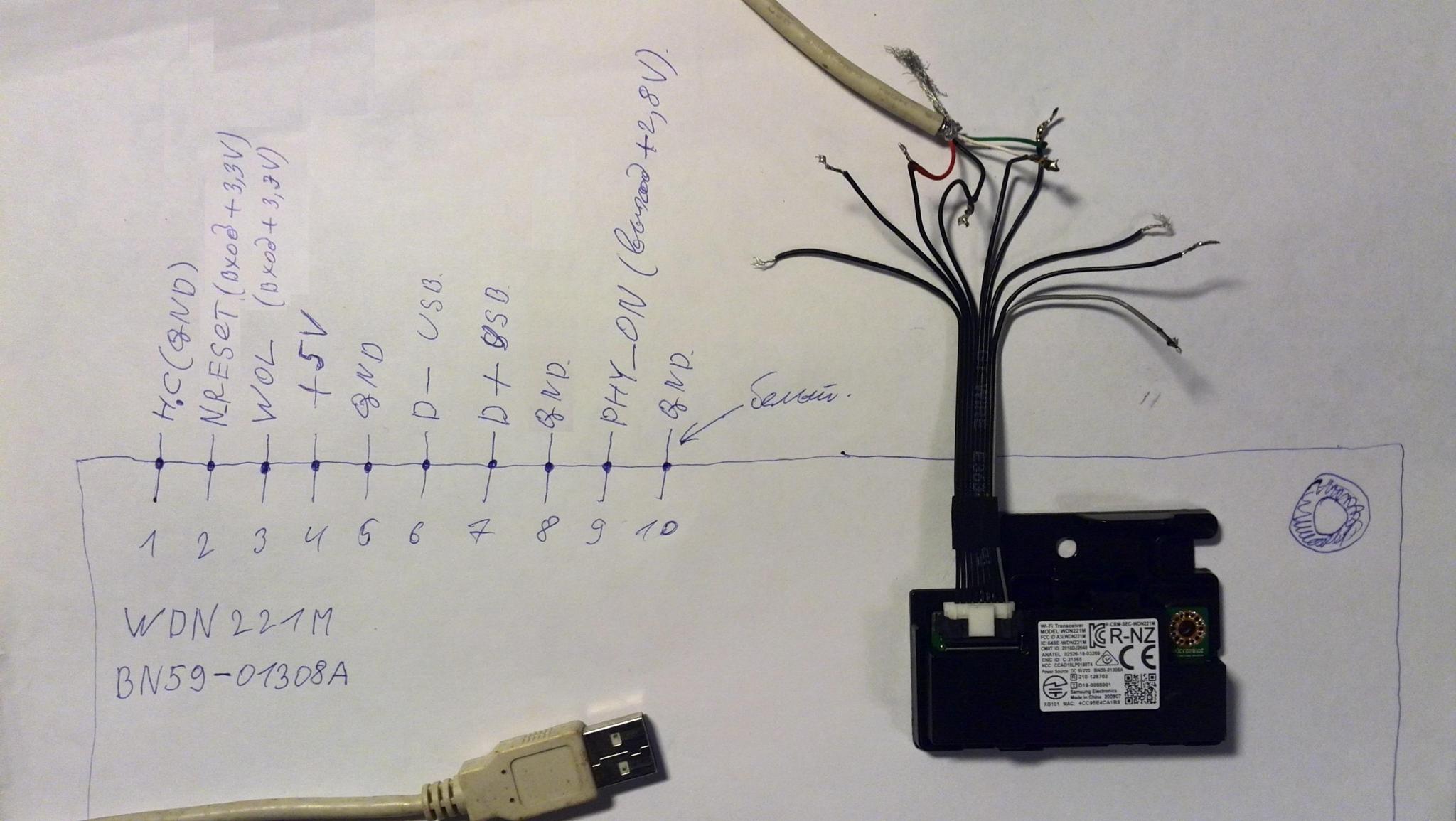

Берем мультиметр, ставим в режим диодной прозвонки, ставим красный щуп на металлический экран чипа и прозваниваем все минусы GND.
Дальше по всем остальным пинам записываем падение напряжения на листок. Смотрим рядом стоящие два пина, с абсолютно одинаковым падением напряжения - это шина USB.
Дальше не понятно...Чип закрыт экраном, так как написано на этикетке питание 5V - то под экраном должна стоять микросхема на 5 ножек (или что то подобное в другом исполнении) - DC/DC преобразователь. Отпаивать экран не хочется.

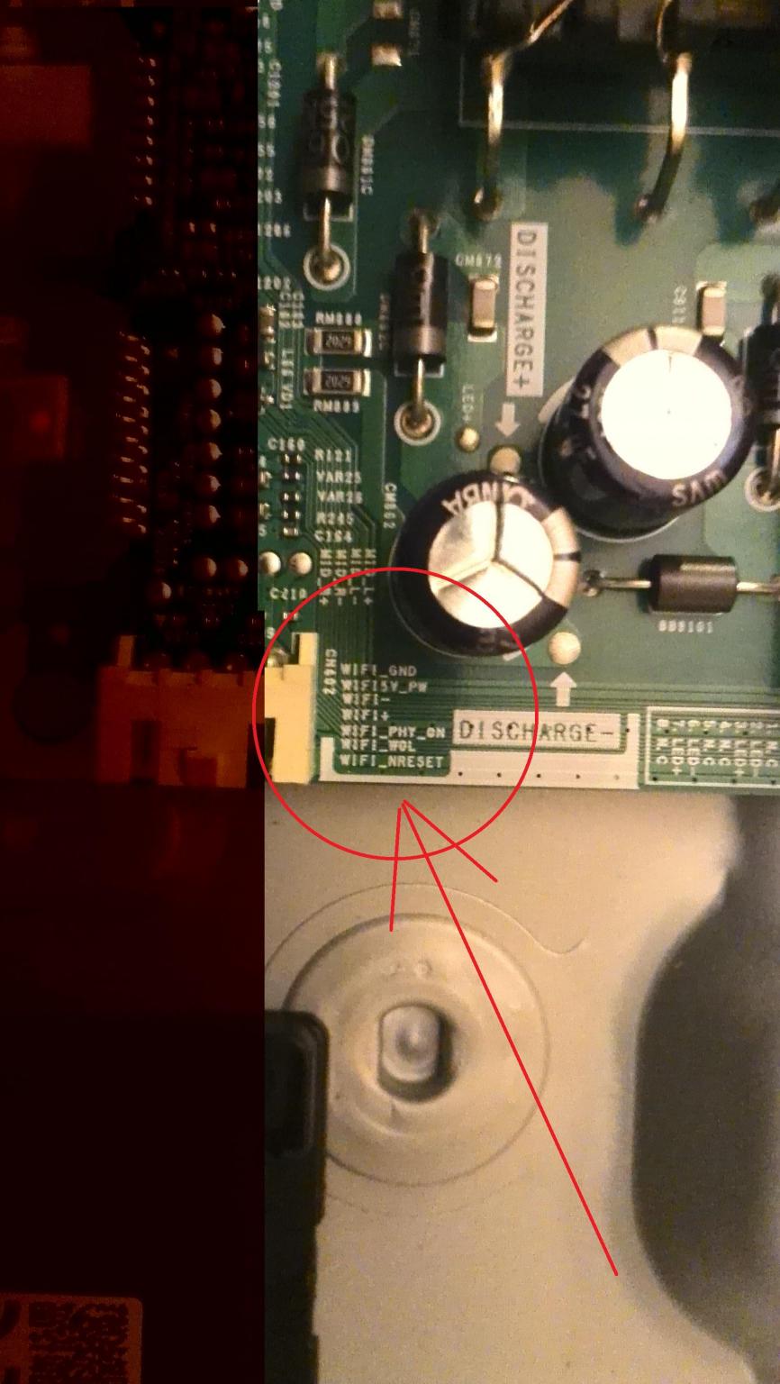

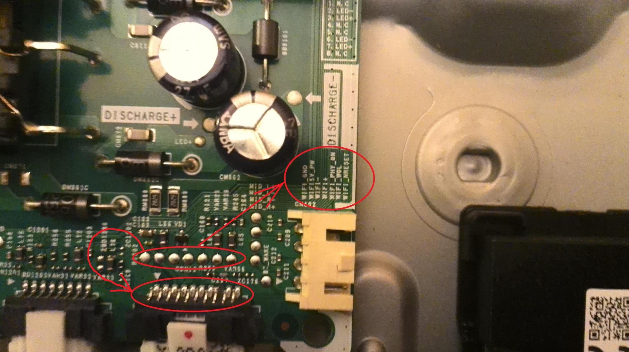

Осматриваем внимательно плату MAIN в телевизоре и видим чуть выше разъема контрольные точки, справа от контрольных точек написана их распиновка. Отзваниваем дорожки от контрольных точек до раъема подключения модуля WI-FI.
Решил убедиться в правильности надписей части пинов - включаем разбитый телек в сеть и замеряем напряжения на выходе разъема и записываем на листок.
На основании всех этих данных составляем распиновку.
1) GND - Общий провод минус питания. (не подключен)
2) NRESET (Вход 3.3V - сигнал сброса модуля) - не используем.
3) WOL Wake-On-Lan (Вход 3.3V - сигнал для пробуждения модуля) - не используем.
4) 5V_PW Питание
5) GND - Общий провод минус питания.
6) USB D-
7) USB D+
8) GND - Общий провод минус питания.
9) PHY_ON (ВЫход 2.8V - сигнал запуска модуля) - не используем.
10) GND - Общий провод минус питания. (Цвет провода - белый).
Из 10 выводов используем всего четыре D+ D- +5V GNG. (в данном случае никаких дополнительных напряжений или сигналов, на другие пины разъема подавать не требуется).

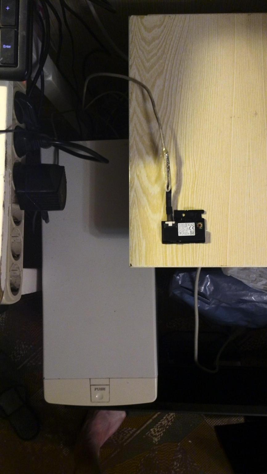

Подпаял к разъему USB кабель и подключил к ПК.

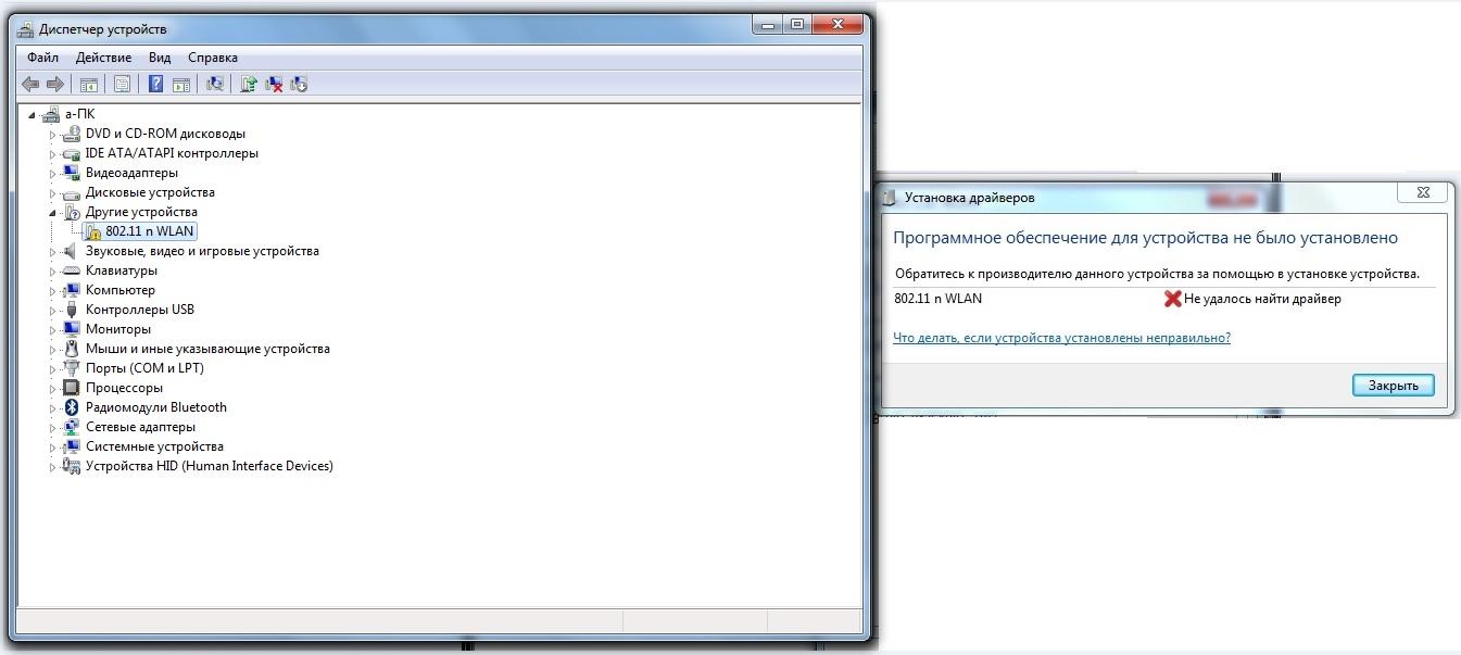

При верном подключении без драйверов - в диспетчере устройств имя устройства должно быть: 802.11 n WLAN.
Если отображается как Unknown Device (Неизвестное устройство), то поменять местами выводы USB D+; USB D-.
В диспетчере устройств он определялся как:
USB\VID_04E8&PID_20AC&REV_0001

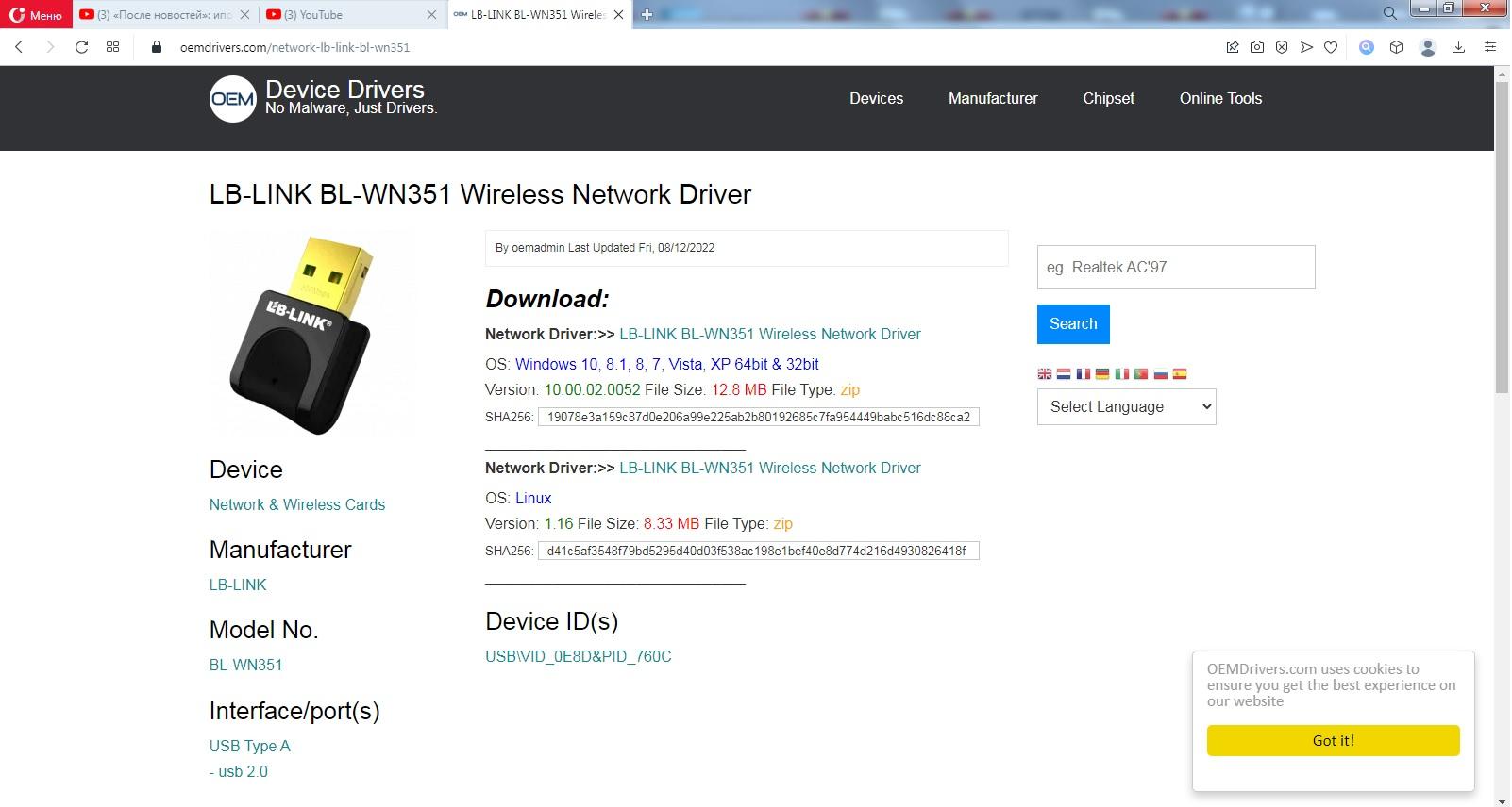

В User Manual написано, что модуль собран на чипе MTK MT7603UN. Это чип MediaTek. (Если не указан какой чип и мануалов нет - нужно отпаивать/снимать крышку экрана от платы и смотреть под лупой марку чипа).
Начал поиски по интернету - в каких WI-FI адаптерах установлен данный чип. Он установлен в:
LB-Link BL-WN351 USB Wi-Fi Dongle-300Mbps Wireless N USB Wi-Fi Adapter for PC (7603U)
COMFAST CF-WU713N USB WiFi Network Adapter
LB-LINK BL-WN255A USB Network Adapter

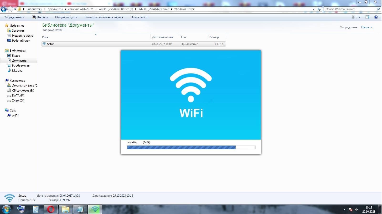

Проходим по ссылке, ждем пару минут - автоматически появятся ссылки на скачивание драйверов и качаем https://oemdrivers.com/network-lb-link-bl-wn351
В этот раз распакованных драйверов найти не удалось - только один установочный фаил.
Займемся установкой драйверов.

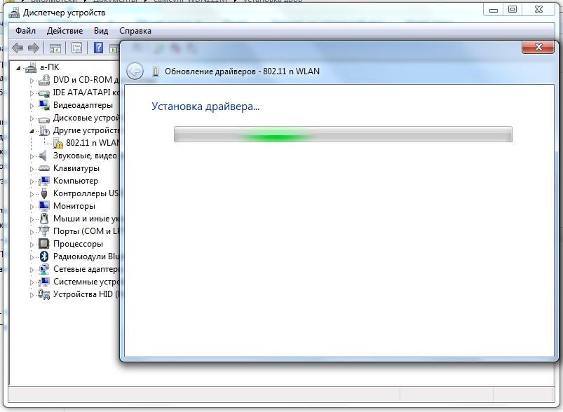

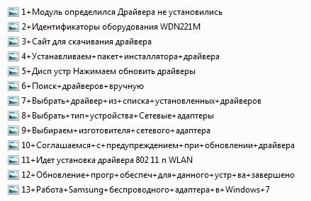

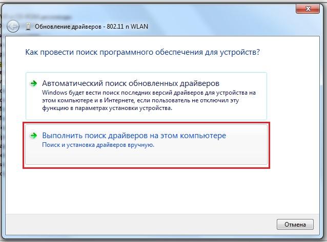

Произвести установку пакета WN351_255A(7603)drive/Windows Driver/Setup.exe в систему и дальше через диспетчер устройств, закрепить установленный драйвер за нужным устройством принудительно, обойдя VID и PID идентификаторы.

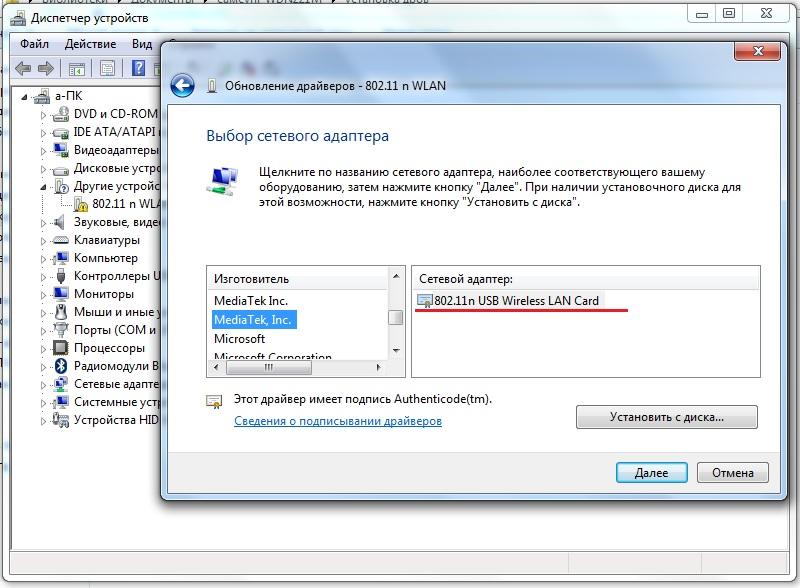

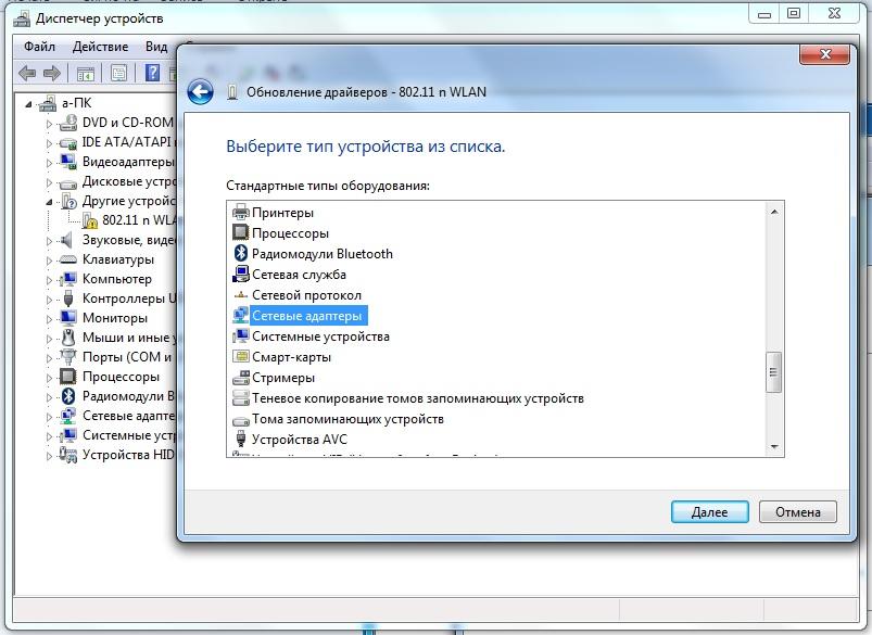

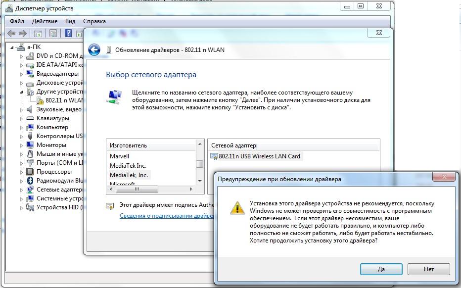

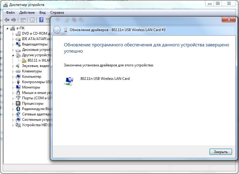

Через диспетчер устройств выбрать: Обновить драйверы=> Поиск драйверов вручную=> Выбрать драйвер из списка установленных драйверов=> Из списка выбрать тип устройства - Сетевые адаптеры=> Выбираем изготовителя сетевого адаптера MediaTek, Ink. и в этом же окне в соседней колонке выбрать сетевой адаптер 802.11n USB Wireless LAN Card=> Соглашаемся с предупреждением при обновлении драйвера=> Обновление програмного обеспечения для данного устройства завершено.

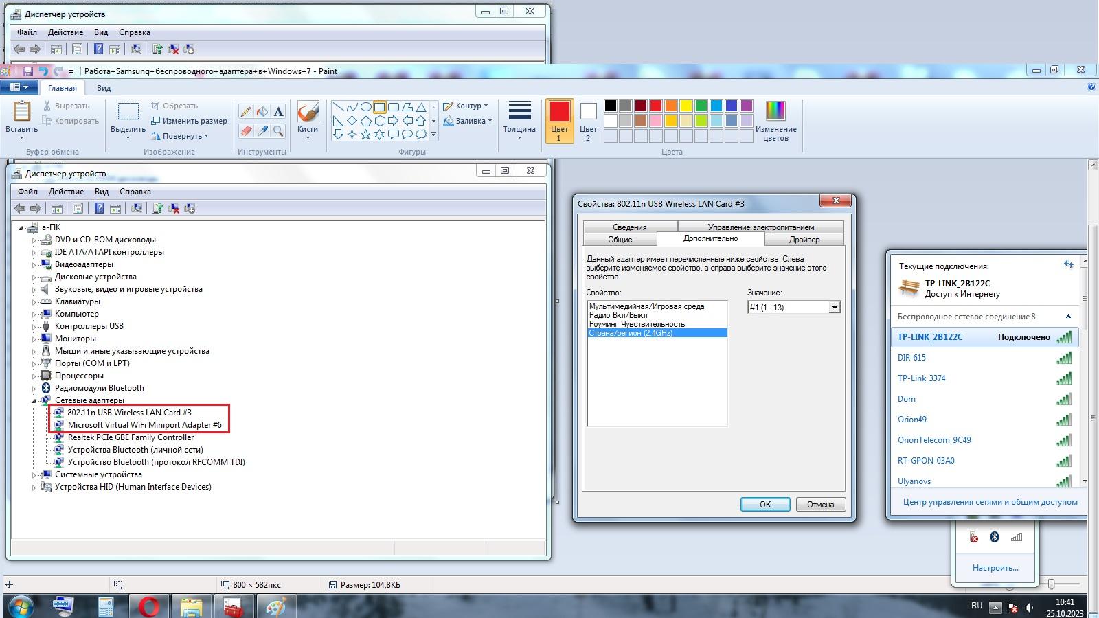

Когда драйвер установлен, в диспетчере устройств модуль отображается как 802.11n USB Wireless LAN Card.
После установки драйвера можно пользоваться WI-FI модулем. Так-же в диспетчере устройств, щелкаем по нашему оборудованию и при выборе Свойства=> Переходим на вкладку Дополнительно=> видим тонкие настройки адаптера.
Если модуль не заводиться - то нужно проверить - включена ли на компьютере служба WLANSVC Служба автонастройки WLAN (Панель управления=> Администрирование=> Службы=> Найти в списке: Служба автонастройки WLAN WLANSVC).
