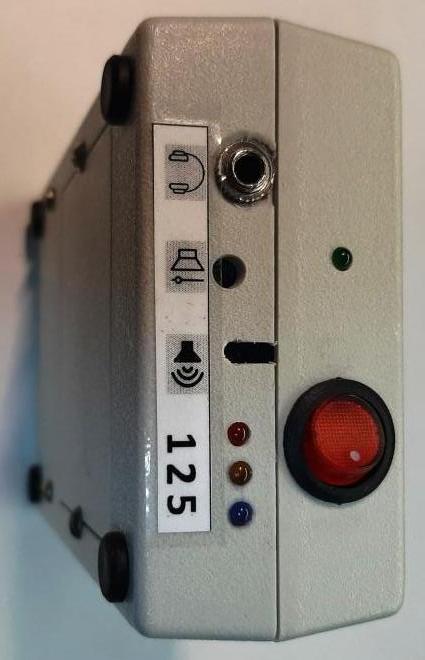

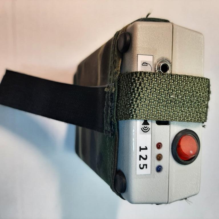

Детектор дронов в диапазонах 2,4ГГц, 5,8ГГц и 1,2ГГц.
    Детектор реагирует на видеопередатчики дронов в диапазонах 2,4ГГц, 5,8ГГц и 1,2ГГц.
    Спойлер (+/-) (собственно, вот он..)
    Антенны встроенные направленные позволяют определить направление на источник излучения.
    Дальность обнаружения 1 км.
    Есть выход на наушник стандартный 3,5 мм
    Регулировка громкости под отвёртку.
    Диапазон сработки отображается соответствующим светодиодом.
    Зарядка через разъём type-c. Ёмкость АКБ типа 18650, один элемент 2200 mah
    Время зарядки 1 час. Время автономной работы 12 часов.
    Детектор срабатывает на любое радиоизлучение в трёх диапазонах.
    Чехол в комплекте.

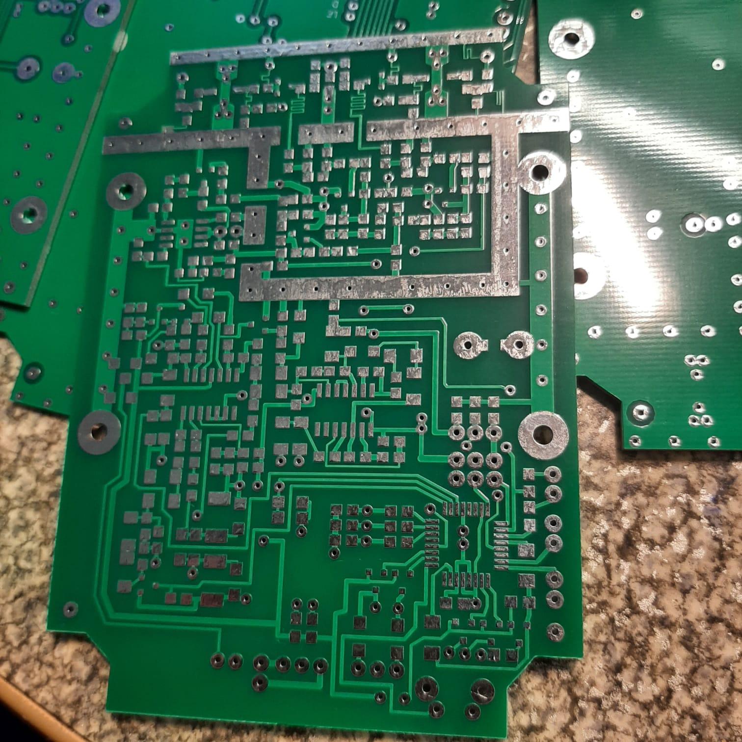

    а тем временем.. контракторное производство в действии. Для производства детекторов на самом деле достаточно.. одного человека + весь контрактный Китай.. главное уметь оформить заказ..
    Открываю предзаказ на первый выпуск 10шт. ДДА-34 (ДетекторДроновАналоговый ).
    Спойлер (+/-) (ДДА-34 плата контракторная, Китай)

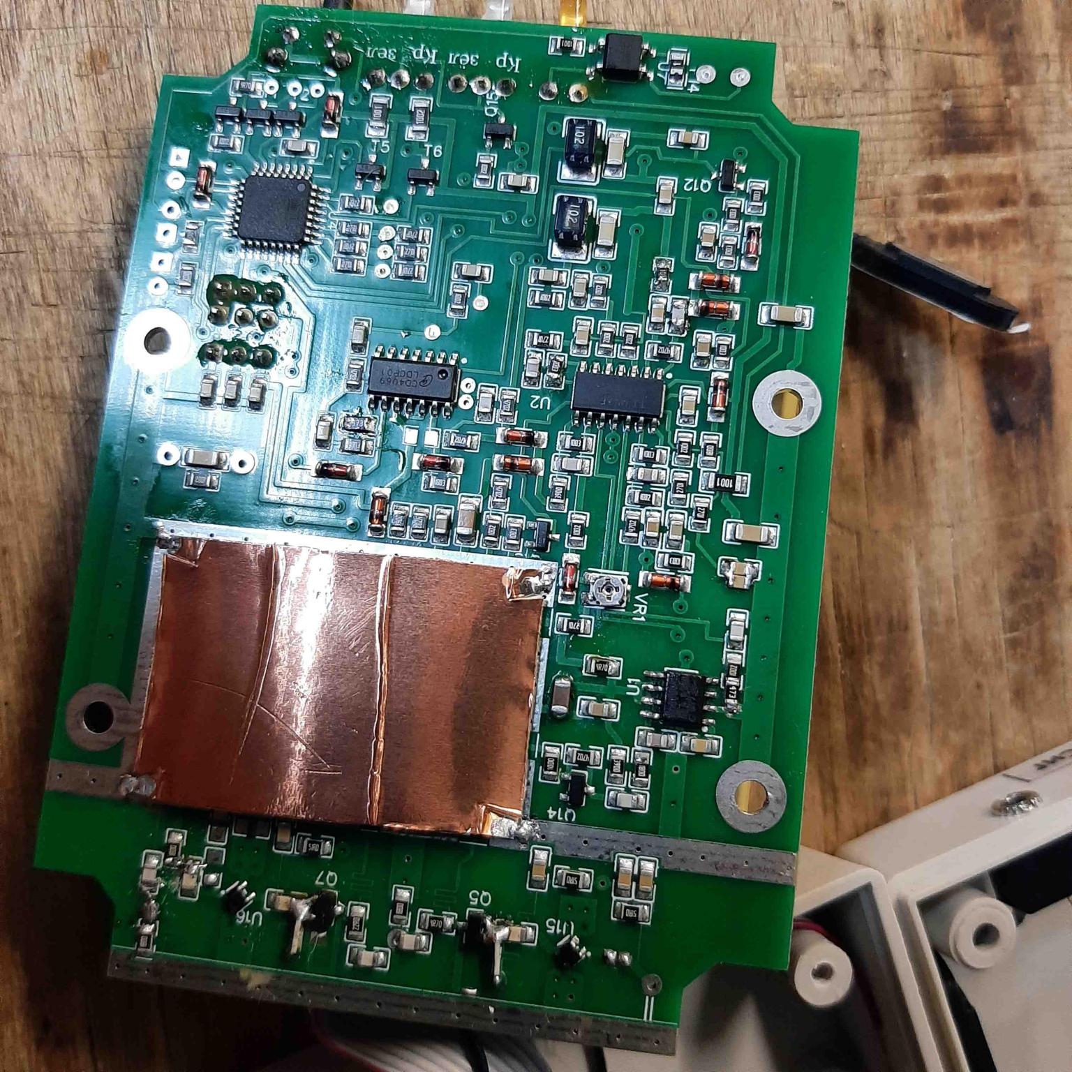

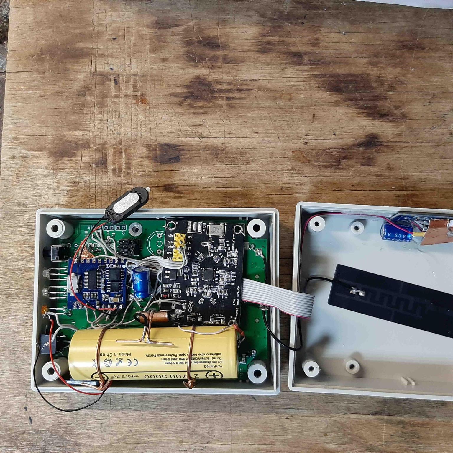

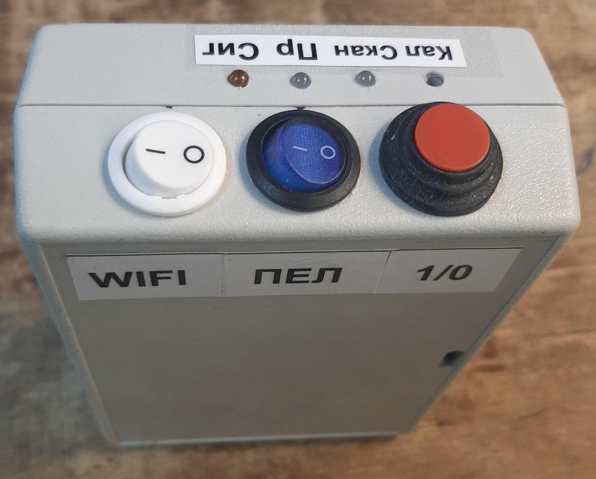

      Детектор дронов «Чик-Чирик»
      Не является прибором.
      Без допмодуля сканирует шесть диапазонов
      0,9 1,2 1,4 2,4 5,2 5,8 ГГц.
      Частоты фиксированные эти:
      const int BAND [6][3] =
      {{2400,2500,10}, //2.4
      {5500,6000,50}, //5.8
      {1080,1360,28}, //1.2
      {4900,5500,60},//5.2
      {1370,1500,13}, //1.4
      {860,930,7}}; //0.9
      Частоты оперативно не меняются, но могут быть скорректированы в прошивке из диапазона 550МГц-8,8ГГц
      ИИ на аналоговых микросхемах определяет тип сигнала:
      красный-FPV, зелёный-Mavic, жёлтый-WIFI и прочий мусор как-то WIFI, BT, ELRS, РЭБ и т.д.
      Четырёхуровневая звуковая сигнализация силы сигнала позволяет определить приближение видеопередатчика.
      Реакция на мусор разрешается кнопкой WIFI (если нужно).
      Имеет остановку на ПЕЛЕНГ по приоритетному сигналу. Высший приоритет FPV, ниже MAVIC, ниже остальной мусор. Учитывается сила сигнала.
      Анализ приоритетов во всех диапазонах.
      Антенны внутренние имеют небольшую направленность позволяющую определить направление в режиме ПЕЛЕНГ.
      Автокалибровка по нажатию кнопки КАЛ, антенны отключаются на время калибровки.
      АКБ встроенный с зарядкой от type-c на 10 часов непрерывной работы. Можно эксплуатировать во время зарядки (питать от повербанка).
      Чехол, ЗУ и краткая инструкция в комплекте.
      Совместное производство Россия/Китай.

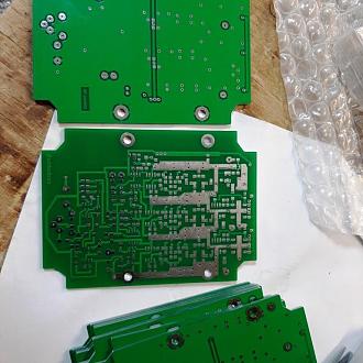

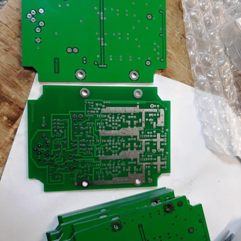

          Начиная с голой платы я собираю по одному в день. Платки китайские. Стоят по 100р за штуку.
          Спойлер (+/-) (платка 100р)
          Но это уже утомило меня и я заказал у узкоглазых собранные методом контракторного перепроизводства. Узкоглазые выполнили заказ на партию за один день :) Как доедет покажу.

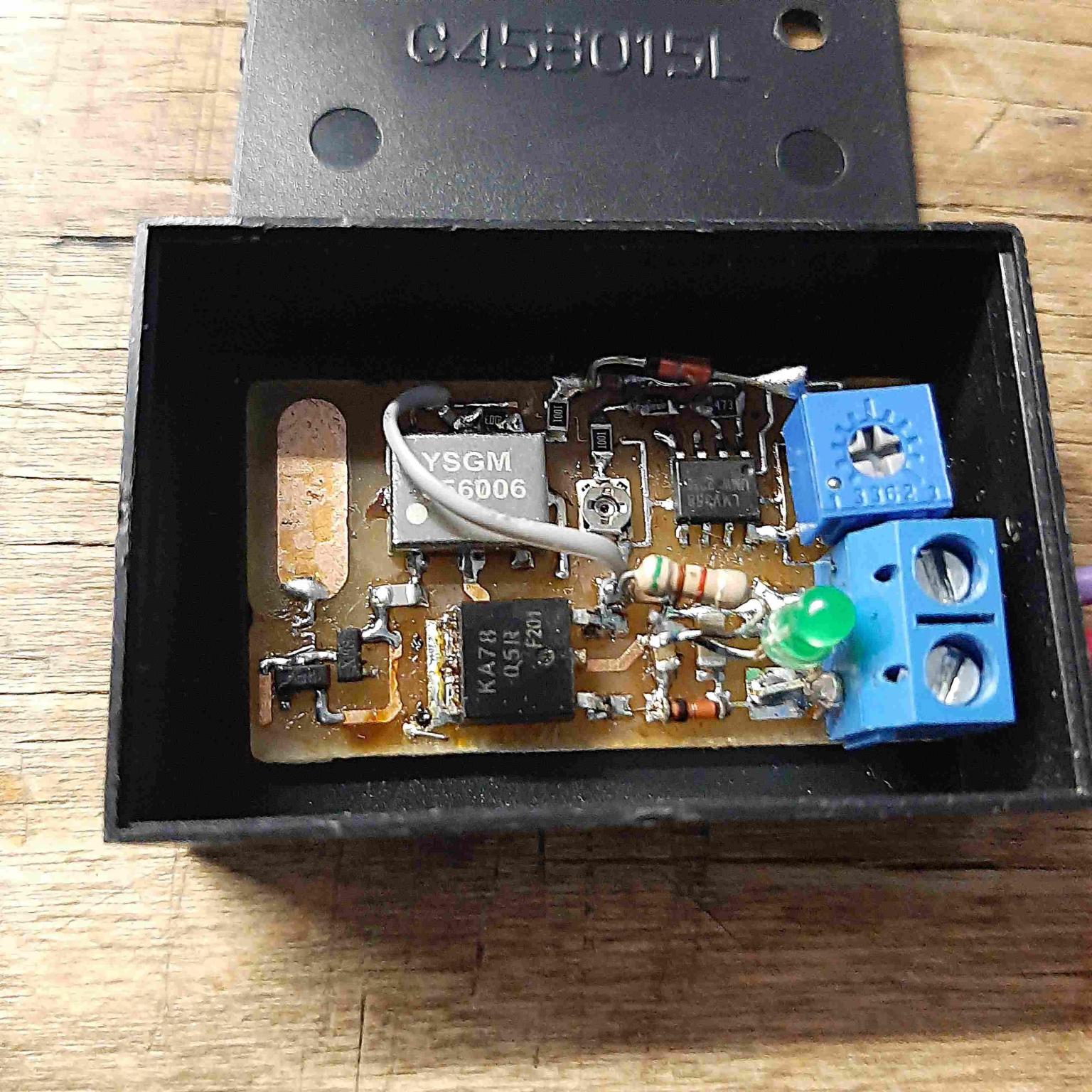

                  Бесконтактный отключатель триколора 12 ГГц. Создано с любовью к соседям :)
                  Спойлер (+/-) (Jammer_12GHz)
                  Military technology на основе китайского VCO 5.8 ГГц

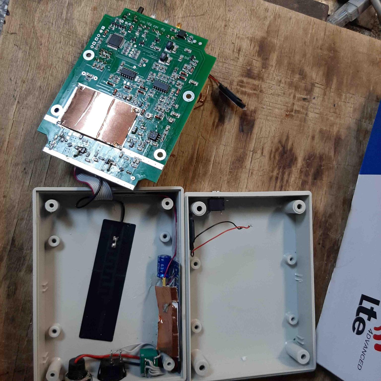

                    Детектор с голосовым модулем. Все события обнаружения и меню + приветственные и случайные сообщения голосом. Световое и звуковое (трещётка) оповещения остались.
                    Находит Мавики и ФПВ в шести диапазонах на средней дистанциях > 1 км. На одном заряде 11,5 часов. Голосовое и звуковое оповещение о разряде батареи за полчаса до отключки.
                    Спойлер (+/-) (китайское контракторное перепроизводство)
