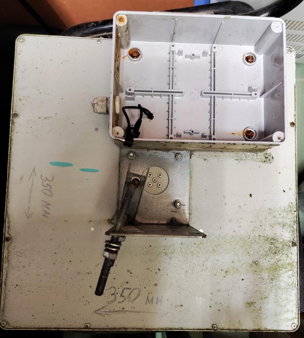

    Добрый день.
    У меня есть несколько панельных антенн для приема 4g сигнала, но собраных очень колхозно, соответственно и коэффициент усиления тоже никакой.
    Я хочу их переделать.
    Нужна помощь в проектировании внутренностей антенны MIMO.
    Интересует частоты 1700-2100 МГц MIMO, но если еще и 2600 попадет в диапазон будет супер.
    ​​​Полезный размер внутри корпуса антенны : 350 х 350 х 20 мм
    В идеале, чтобы можно было вытравить из текстольта: рисунок для принтера и на какой высоте закрепить этот текстольт.
    Нажмите на изображение для увеличения.  Название:	Screenshot_2023-01-22-22-20-26-405-edit_com.miui.gallery.jpg Просмотров:	0 Размер:	252.0 Кб ID:	343890

    1700-2700 МГц, в таком корпусе не перекрыть, не хватит высоты родома.
    1700-2100 (почему 2100???) То же.
