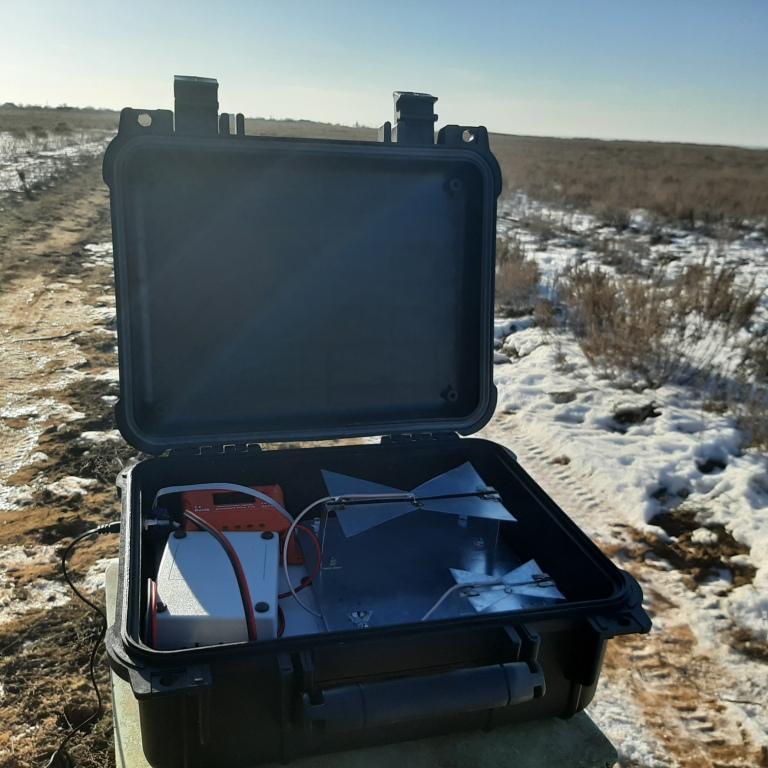

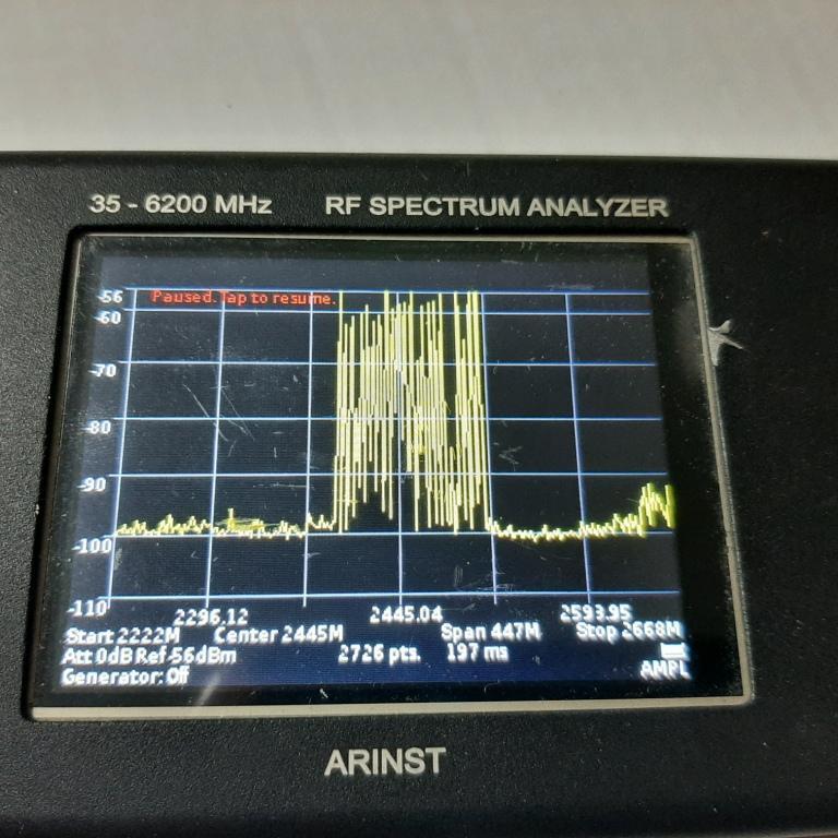

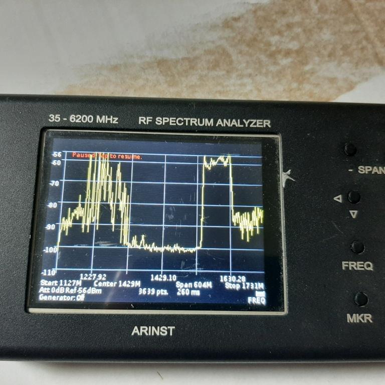

Провел первые полевые тесты. Неожиданностей не случилось- мавики проиграли..
Защитный купол выше 350 метров, выше мавик не взлетел, батарея замёрзла.. При включении СМЕРД-1 мавик помер. Нет ни видео, ни управления, ни навигации..
Через пару дней проведём борьбу с роем, обещали подвезти пяток новых дронов.
					Спойлер (+/-) (Глушодрон Окопный в поле (окопы ещё не вырыли..))
