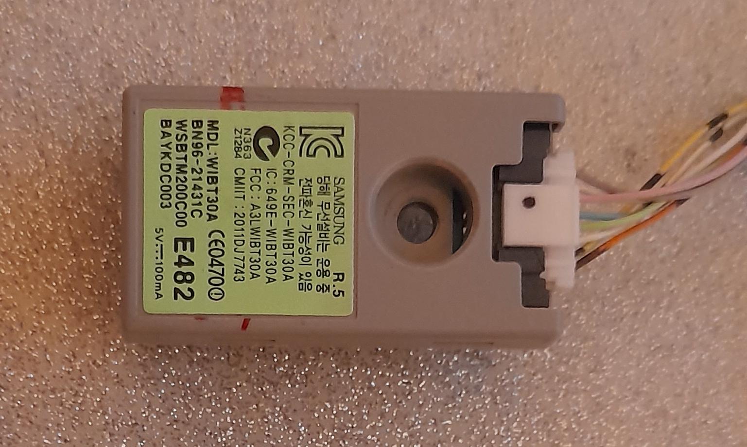

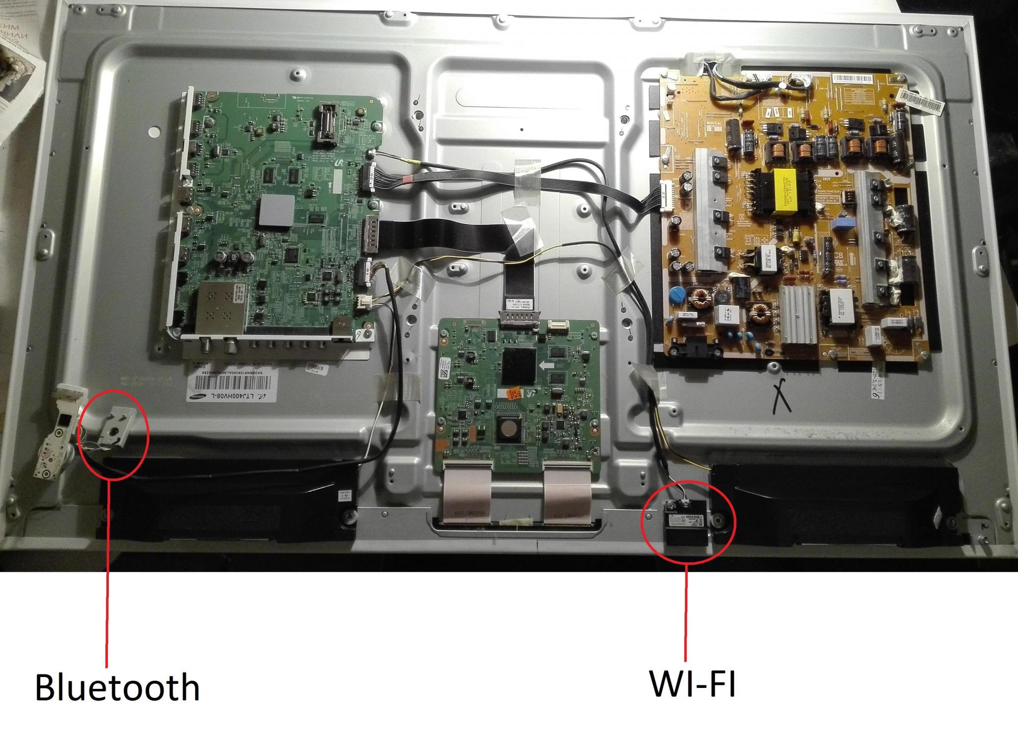

    Попался Телевизор Samsung Smart TV UE46F6500 с разбитой матрицей. В нем был установлен блютуз.
    Решил использовать модуль Bluetooth - подключить к ПК.
    ТАм установлен E482 WIBT30A BN96-21431C
    У него разъем 8 выводов.
    Был скачан даташит на это модуль.
    В даташите указано, что в модуле установлен чип Broadcom BCM2070X

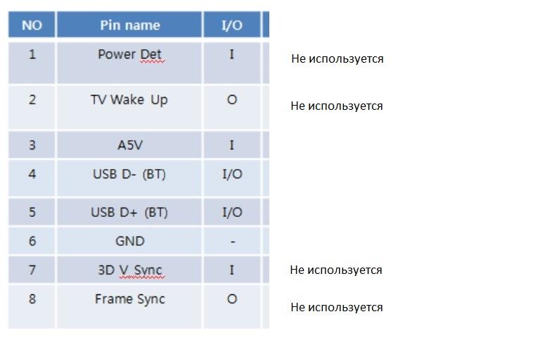

    Указаны выводы распиновки. Из 8 ми выводов мы используем только 4. (№3 A5V; №4 usbD-; №5 usbD+; №6 GND).
    Остальные выводы блютуз модуля судя по распиновке отвечают:
    Первый вывод (вход) - если смотреть сервис мануал на телевизор - то отвечает за сброс модуля (хотя ранее я предполагал что вывод отвечает за режим сна).
    Второй вывод (выход) - вероятно при полном включении в работу модуля на выводе появляется сигнал логической единицы - напряжение не измерял).
    Седьмой (вход) и восьмой (выход) вероятно отвечают за синхронизацию с 3D очками.

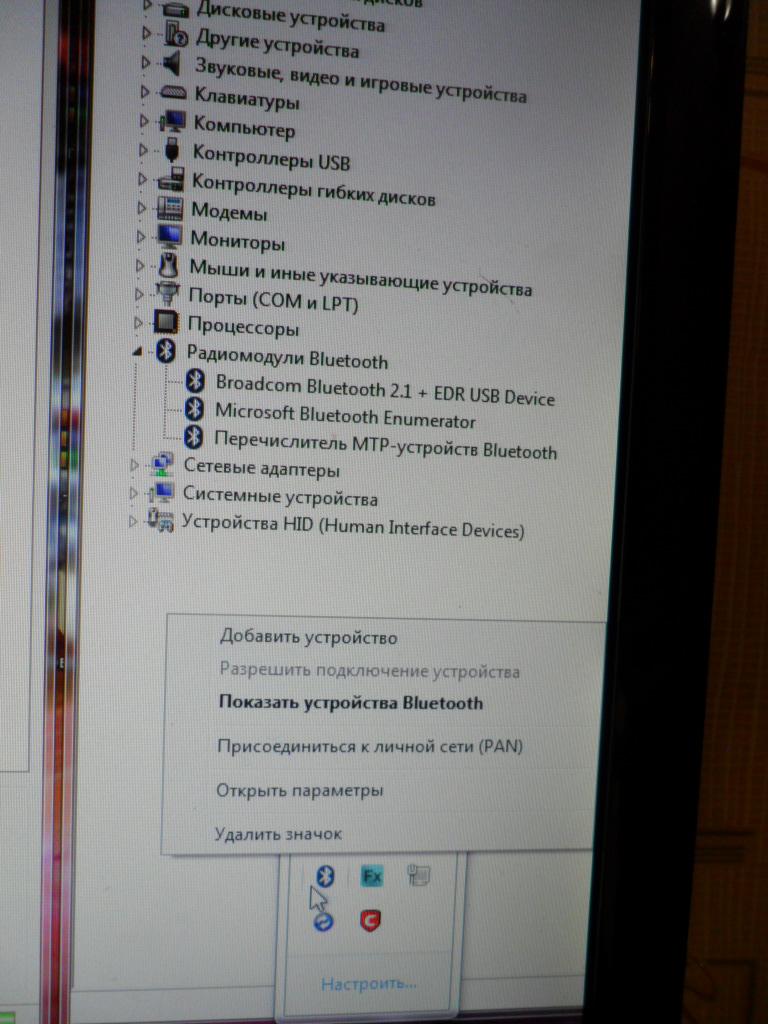

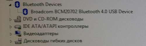

    По подключению: Если кабель подпаян верно, по распиновке из даташита - то в диспетчере устройств - имя устройства должно отображаться как BCM20702A0.
    Если отображается как Unknown Device (Неизвестное устройство), то поменять местами выводы №4 usbD-; №5 usbD+.

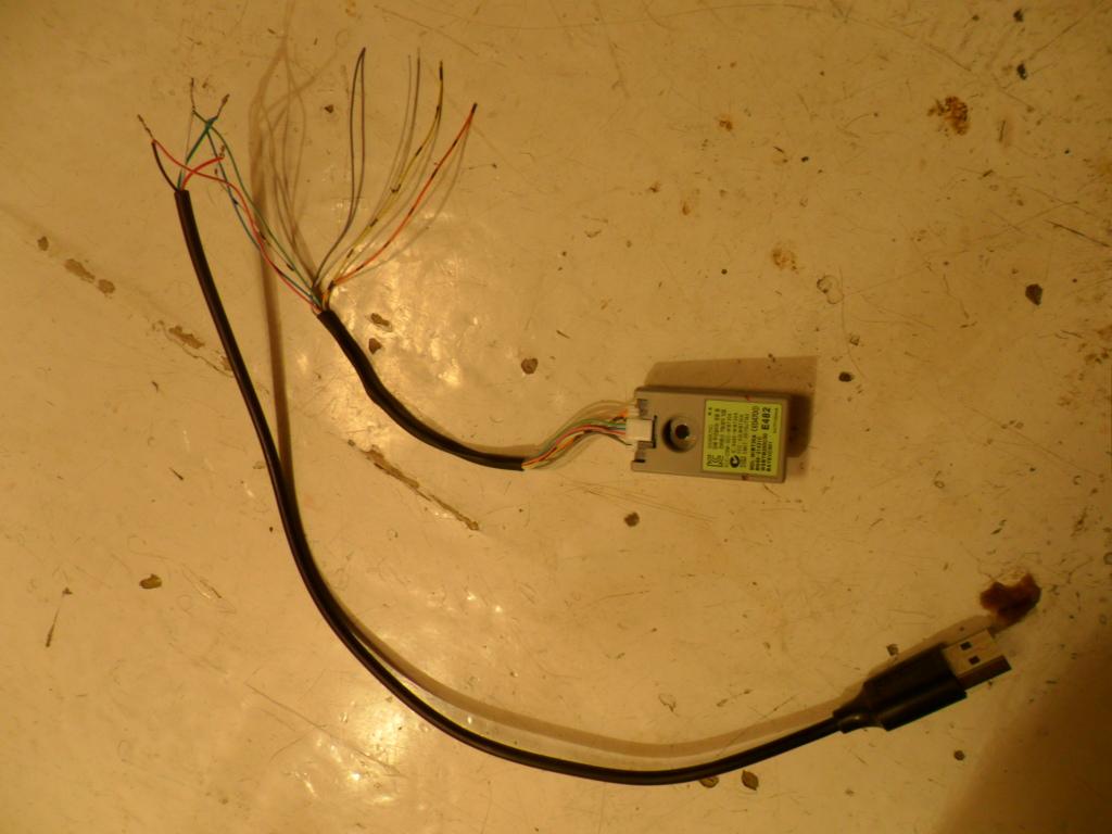

    Подпаял к фишке USB кабель и подключил к ПК.
    В диспетчере устройств он определялся как:
    USB\VID_0A5C&PID_22BE&REV_0112
    На запрос в интернете сразу нашелся подходящий драйвер.
    Соединился с телефоном. (в зависимости от марки телефона потребуется еще искать дополнительные драйвера - будут вылазить в диспетчере устройств), для смартфона на андроиде потребуется еще установка на андроид и виндовс программы MyPhoneExplorer (клиентская и серверная часть). Работает, файлы качаются.
