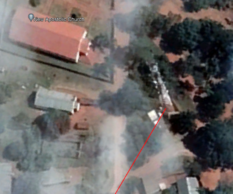

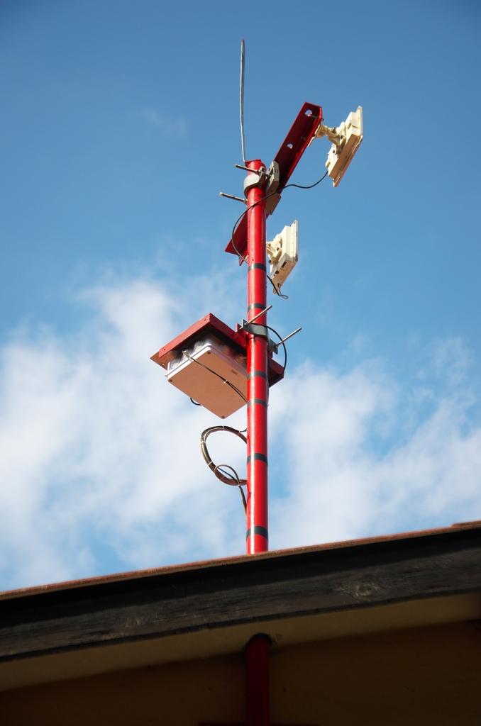

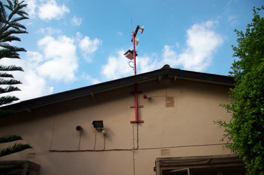

    Сделал антенну.
Название:	My tower.jpg

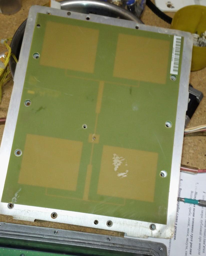

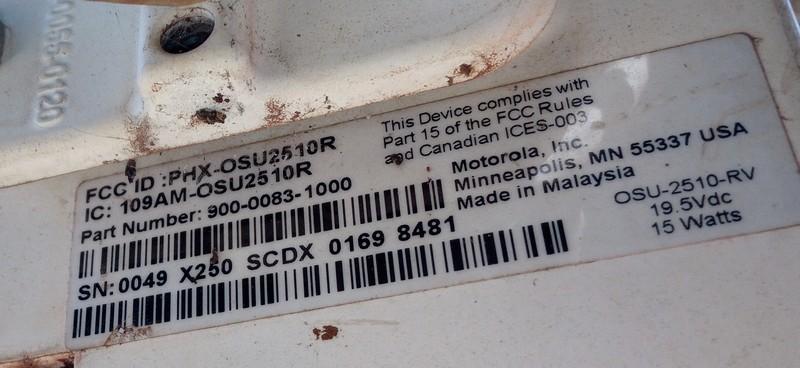

    За основу взял 2 ставшие ненужными клиентские станции от WiMAX.

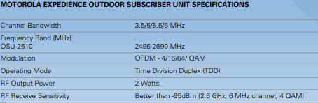

    Там частоты 2,5 -2,6.

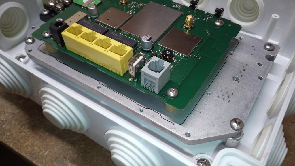

    У нас 40 Band. 2350 сейчас (меняли один раз за год с 2360). Решил попробовать использовать антенну с этой Моторолы. Получилось. Сигнал был лучше -53дБ, сигнал/шум более 20. Но эта центральная вышка, жуткий перегруз. Скорость редко 2Мбит/с достигала. Начал ездить по своей деревне. Нашел в 2,5км вышку. Незагруженную (вокруг район относительно бедный и плотность застройки маленькая). Прямой видимости нет. Вернее, в бинокль вижу ее верхушку, но БС ниже верхушки горы, которая ее от меня закрывает. Но в градусах 30 левее поймал отраженный от горы сигнал от этой вышки. С привязкой модема к этой БС (иначе сигнал от центральной вышки все перебивает). SINR около 0, но, на удивление, все хорошо работает. И так уже год работает. Все относительно устраивает. Upload стабильно 5-7. Download ночью 10-12, днем 5-7, в часы пик вечером редко до 3 падает. Но тут мне сказали, что поставили несколько новых БС. Одна из них с хорошей приходящей оптикой, совсем не загружена. Поехал к ней: в час пик 30-40Мбит/с (на телефоне не безлимит, но без лимита скорости). До вышки меньше 4км. Рельеф на рисунке.

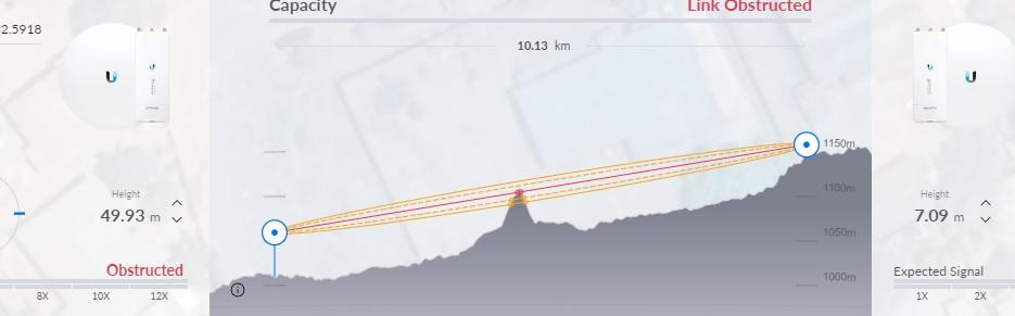

    Прямой видимости нет – крыши пары домов ее закрывают, но потом гор никаких нет. Обрадовался, привязал PCI, начал вертеть антенну. И ничего не нашел… Вообще. Расстроился, но больше удивился, т.к. приемлемо ловлю отраженный сигнал с 2км (гора еще дальше), а тут почти прямая видимость (за исключением 2 крыш и верхушек деревьев) и сигнал вообще 0.

    1. Моя антенна. Она рассчитана на 2,5-2,6. У меня 2,35Ггц. Нигде не нашел ее характеристик, где бы был график усиления в зависимости от частоты. Нашел вот такие вот результаты испытаний
    https://fccid.io/PHX-OSU2510R/Test-R...eport-2-791528
    , но там они тестировали от 2,5. Если сделать патч-антенну на узкую полосу того же размера (чтобы в мои корпуса без переделки влезла), на какой выигрыш в усилении можно рассчитывать? Т.е., как понимаю, если все хорошо сделать, то на центральной частоте можно рассчитывать на 13-15дБ. А какое примерно усиление может быть у моей текущей антенны на частоте 2,35, на которую она не рассчитывалась?

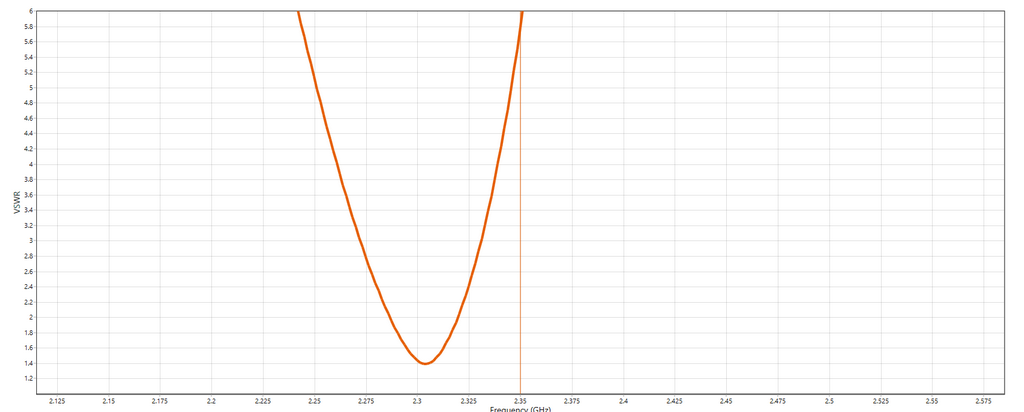

    2. Попробовал поиграться с софтом. Загрузил Magus. Задал частоты, размеры. Как понимаю, этот софт должен исходя и з заданных параметров нарисовать антенну с максимально лучшими параметрами в заданной полосе. И если я, играясь, выбирал антенну Франклина, например, то так все и получается. Но вот для нужных мне патч-антенн почему-то все не так. Во первых, почему-то именно для патч –антенн прога не строит графика частота/усиление. Вот для других строит

    а для патч – не строит. Во вторых почему-то лучшие параметры КСВ и коэф. отражения оказываются смещены до 2,3Ггц, а при приближении к нужным 2,35, КСВ увеличивается до каких-то неприемлемых 6. Почему так выходит? Что я не так делаю? Еще раз извините за такие вопросы – что такое КСВ я только дня 3 назад узнал, начавши разбираться с этим.

    Правда, меня тут друг уже расстроил. Он объяснил, что точность изготовления этих антенн должна быть намного выше, чем можно заказать в Китае за приемлемые деньги. Сказал, что одна такая антенна с необходимой точностью выйдет долларов в 250. А их 2 на вертикальную и горизонтальную поляризацию. Мне, конечно, хочется повозиться - интересно. Но оправдать такие расходы интересом, конечно, не могу. Правда, он же потом сказал. что стоит попробовать. даже дал адрес сервиса где-то во Флориде, где необходимую точность делают за 5 долларов за квадратный дюйм. Так где-то около 100 долларов выйдет. Вроде. Там 5 экземпляров минимум. Вроде, как я понял, это 5 за дюйм, а потом они сами 5 экземпляров делают. Это, конечно, терпимо. И мне, конечно, интересно. Но не проще ли в таком случае купить вот такой облучатель:

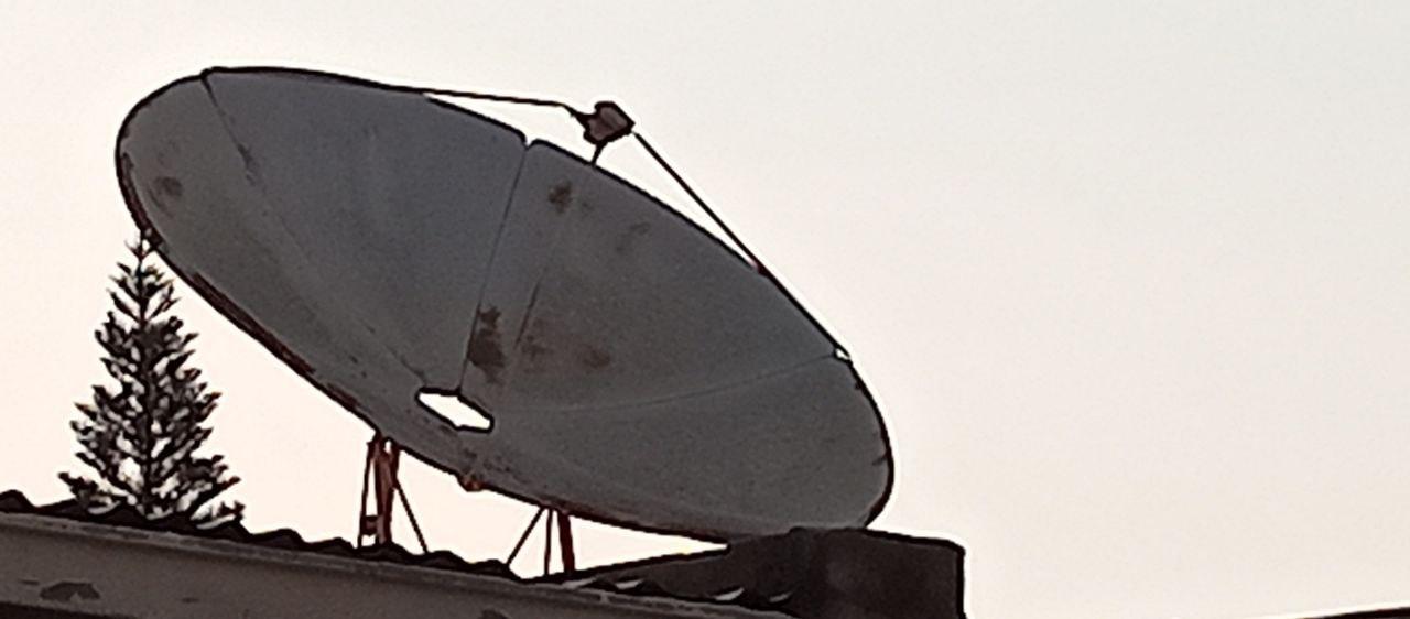

    Тарелка у меня на работе ненужная стоит. Могу снять.
    Там где-то 1,8 - 2 метра. Смущает следующее: производитель как-то указал 2 по 32дБ, ничего не сказавши о диаметре тарелки. Я. как понимаю, усиление будет зависеть от диаметра. Ну и то, что он такой широкополосный (1,7-4ГГц) - как-то не вызывает доверия. Хотелось бы что-то с довольно узкой полосой, чтобы усиление было выше и помех меньше. В итоге: что будет лучше: нормально сделанная на узкую полосу патч-антенна или данный облучатель с данной тарелкой?

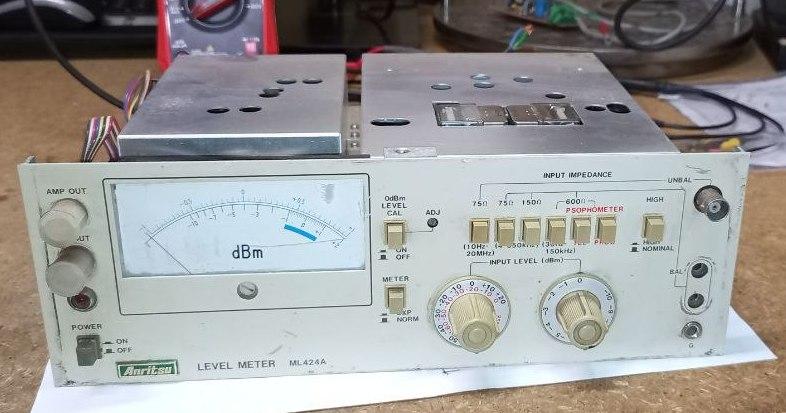

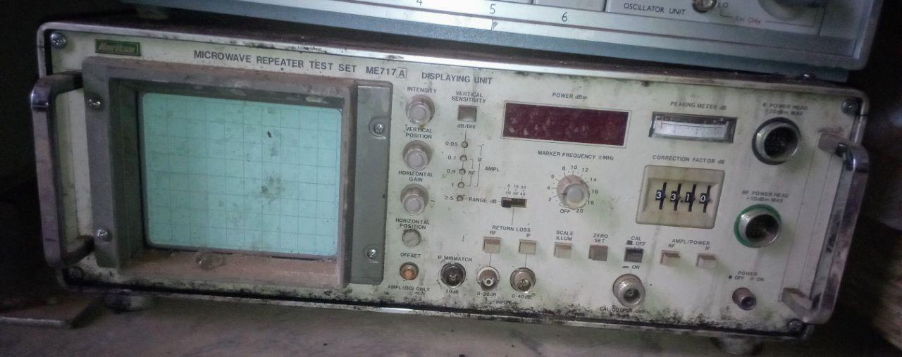

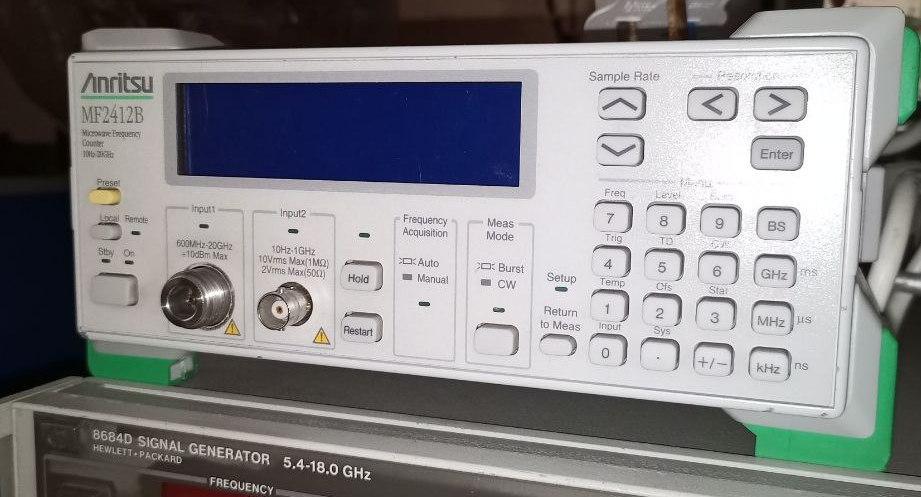

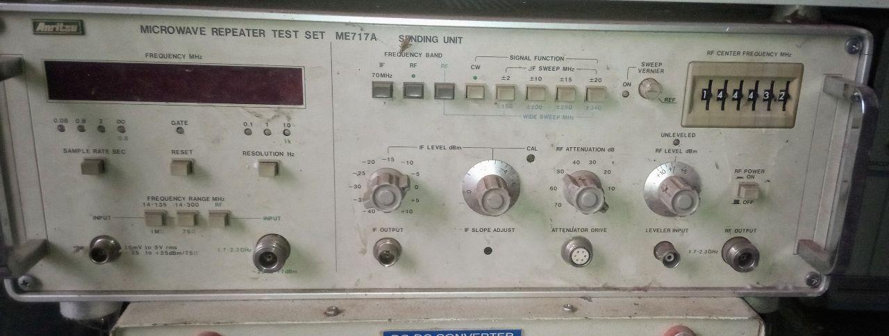

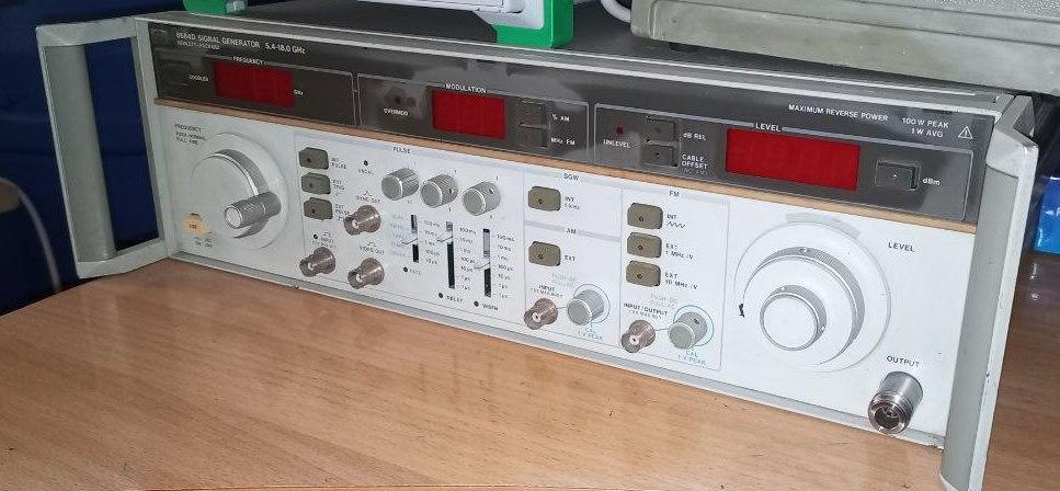

    Ну и последний вопрос. Я тут чуть дороже лома прикупил кое-какое оборудование. Хотел частотомер, остальное фактически в нагрузку забрал. Кое где отрихтовал корпус, восстановил сломанные индикаторы, заменил высохшие кондеры, отмыл от машинного масла и соляры, которым кто-то полил это оборудование (HP генератор- исключение – он в чемоданчике был – идеальное состояние). Еще там был спектроанализатор до 8ГГц. Но нерабочий, а за него хотели больше, чем за лом. И я не взял. Теперь предлагают задешево. Может, возьму и, если что-то простое, удастся восстановить.
    Но есть там вот такая вот штука:
    Я не взял, т.к. тогда задачи такой не стояло. Там частота, правда, 2,3 макс. Но на 50Мгц разница всего. Как понимаю, это генератор качающейся частоты и детектор уровня сигнала. Может эта штука как-то быть полезна? При условии наличия LiteVNA? Генератор в VNA есть. Не знаю, можно ли его использовать, как генератор, как в альтернативных прошивках VNA V2? Но вот Powermeter? Или он это тоже может? Нужно ли это мне вообще (Level Meter)? Ну, например, чтобы максимально точно выставить головку/облучатель в фокусе тарелки?
    Спасибо большое. Извините за глупые вопросы. Сделайте скидку на отсутствие технического образования у меня как такового (доктор я ). Еще раз спасибо.

      Извините, не понял как - вложения слетели во втором сообщении. Только заметил. Не нашел способа отредактировать само сообщение. Загрузил картинки в такой же последовательности.

              Для решения практической задачи Вам ничего моделировать не надо, проще купить готовую антенну или излучатель, например тот который вы рассматривали(тут на форуме его кстати обсуждали), он я думаю на вашей тарелке децибел 30 даст.
              Только у Вас дело не в антенне, и не в её рабочей полосе или усилении, патчи обычно достаточно широкополосные, и Вы им хоть как-нибудь бы зацепились за базу, а если вообще ноль, то тут или соседние дома всё поглощают или привязка к сектору не корректно работает, или на базе ограничение на радиус.
                да вот тоже так думал. А потом посмотрел внимательнее документ, на который давал ссылочку, и .... там прямо усиление на этих частотах не мерялось. Вернее, дается отсылка на приложение, которого я не могу найти. Но похоже (далее со слов моего друга, который соображает в этом лучше меня), что там намерено сужена полоса и задавлены гармоники. И навскидку (его вскидку :) ) усиление на нужной мне частоте минимум раза в 4-5 меньше, чем на центральной. Поэтому есть все таки надежда.

                    Я это всё к чему, есть вероятность, что поставив правильную, согласованную патч антенну, получите тот-же ноль. И только тарелка сможет вывезти :-)
                    Ага, понял. Надежда есть. Я поначалу думал правильную, согласованную патч- антенну в фокус тарелки поставить. Очень уж смущала широкополосность этого облучателя.

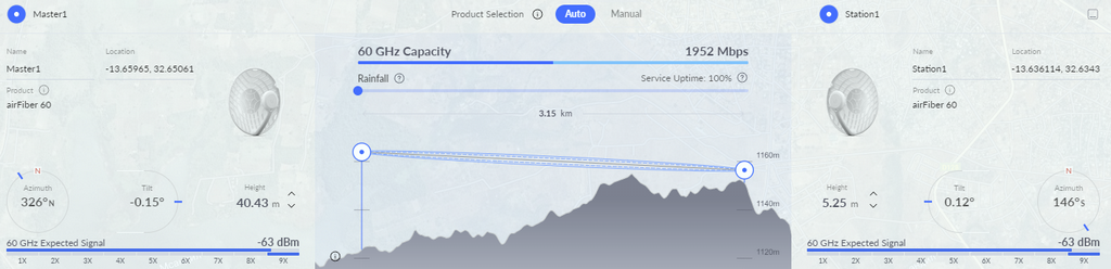

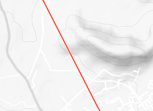

                      Вот эта вторая вышка с другой стороны. Соединение должно прерываться, когда ставлю высоту вышки менее 50 метров. Она реально 60-65 метров. Точно не знаю - когда поехал, еще сильно светло было, чтобы лазерный дальномер зацепился за антенны на верхушке. Измерил расстояние до антенны радиорелейки внизу. Там 20 метров. А она где-то между нижней и средней третью. ну т.е. там 60-65 метров. Т.е. метров 15 верхушки теоретически должна быть прямая видимость. Посмотрим.
                            Да там у вас что бы LOS проскочила над горой, надо что-бы на АМС сектора выше 50м висели, а там ярусы подзаняты я смотрю, могли и внизу повесить, это с точки зрения планирования сети в общем то правильнее.
                            Да и не факт что профиль горы не врет, а там ошибка в 5-10м будет фатальной.
                              Извините, уезжал из города.
                              Да, я понимаю. Так и есть. Я же так и говорю, что если не верхних ярусах, то есть шанс, а если на нижних, то совсем нет. Тогда есть надежда еще на вышку, которую в начале приводил. Ну а если уж совсем нет, то, вероятнее, просто улучшу характеристики сигнала с текущей вышки. Спасибо :)
