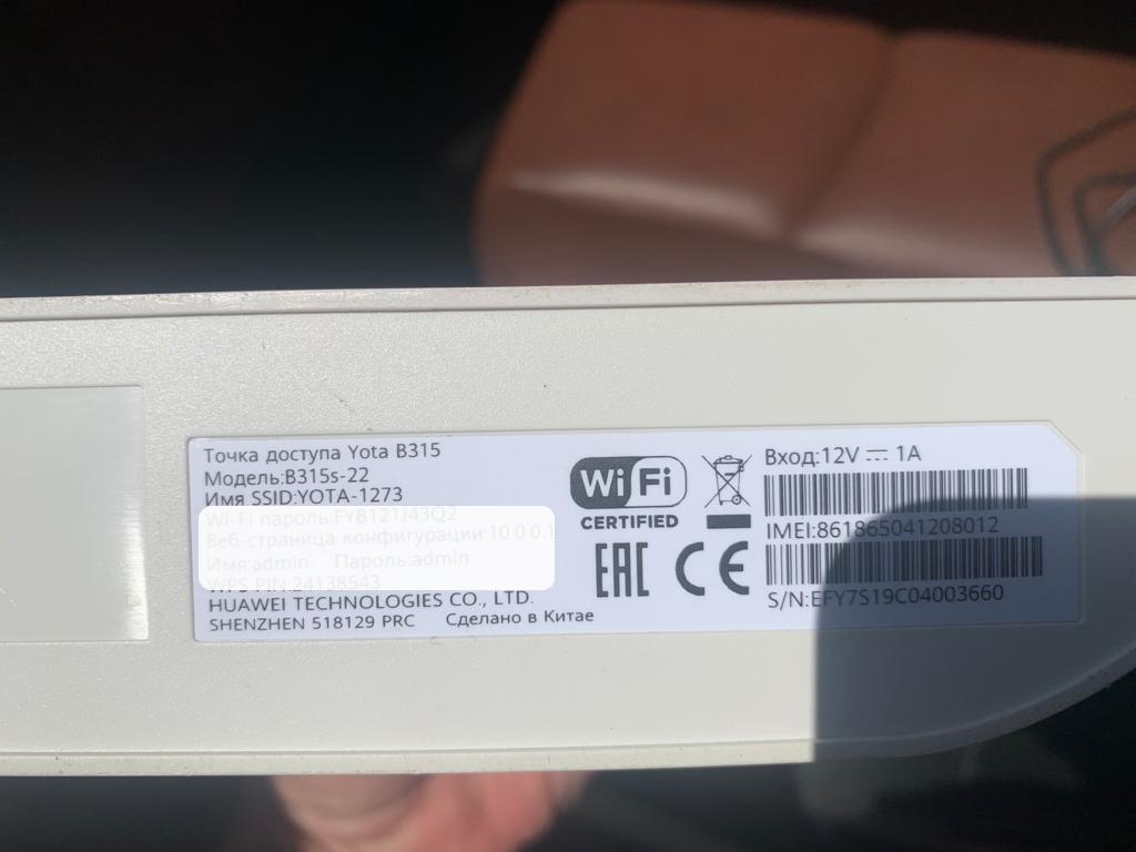

    Есть роутер Huawei B315s-22 (Yota). Нужна внешняя антенна и "длинноватый" кабель к ней (10-12м). По всей видимости, антенна MIMO. Кто-что подскажет - где купить/заказать?

                По порядку:
                1. инфа по модему, последние прошивки и вэбинтерфейс тут. Чёрт ногу сломит в шапке, но разобраться и прошить не трудно.
                2. Разъемы на роутере для внешних антенн sma (мама) обычные. На сборке соответственно - папа.
                3. Модем имеет функцию определения внешних антенн, если выставить в интерфейсе "авто". Определяет по КЗ. Если антенна не КЗ, выставить надо внешние.
                Длина 10+ метров - даже у 5dfb это 3.5 -4 db затуханий на 2600, и если сигнал не в дугу, то брать антенну с запасом.
                Выбираем антенну по диапазону, под 315й брать универсальную особого смысла нет ибо cat4 и агрегацию не умеет. Нащупать что в эфире на штатные уши (они к слову очень достойные у хуавея, КСВ до 2 во всем диапазоне) и принимать решение по необходимой.
