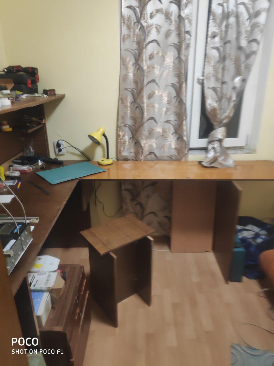

    С табуреткой позвоночник убьёшь за пару месяцев.
    Стул с газлифтом...
    Завтра спинку точно сделаю, саморезы кончились!:) Насчёт подлокотников подумаю, геморрой!

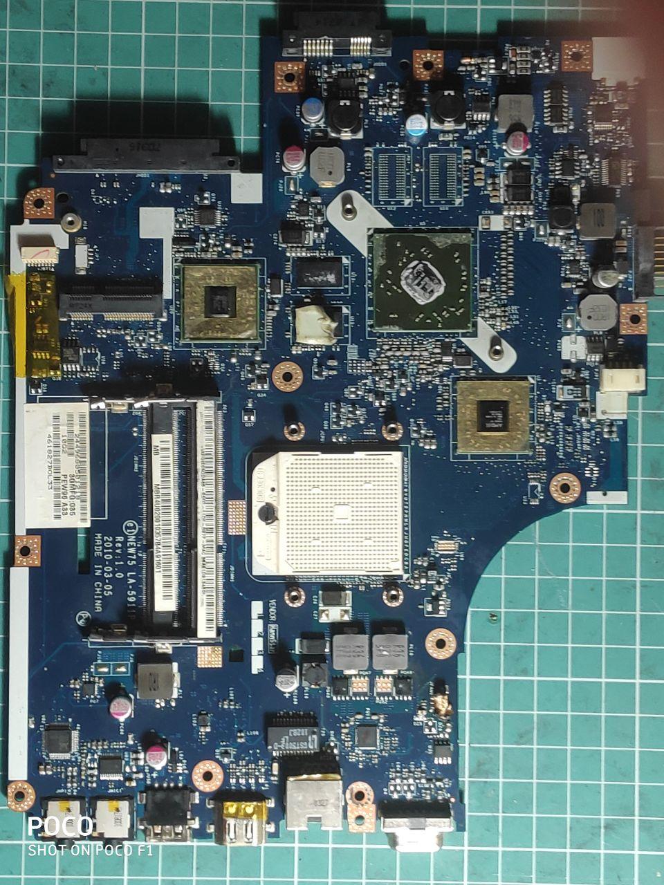

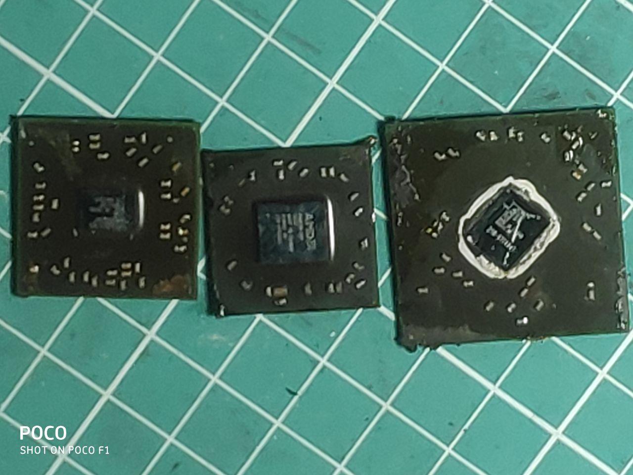

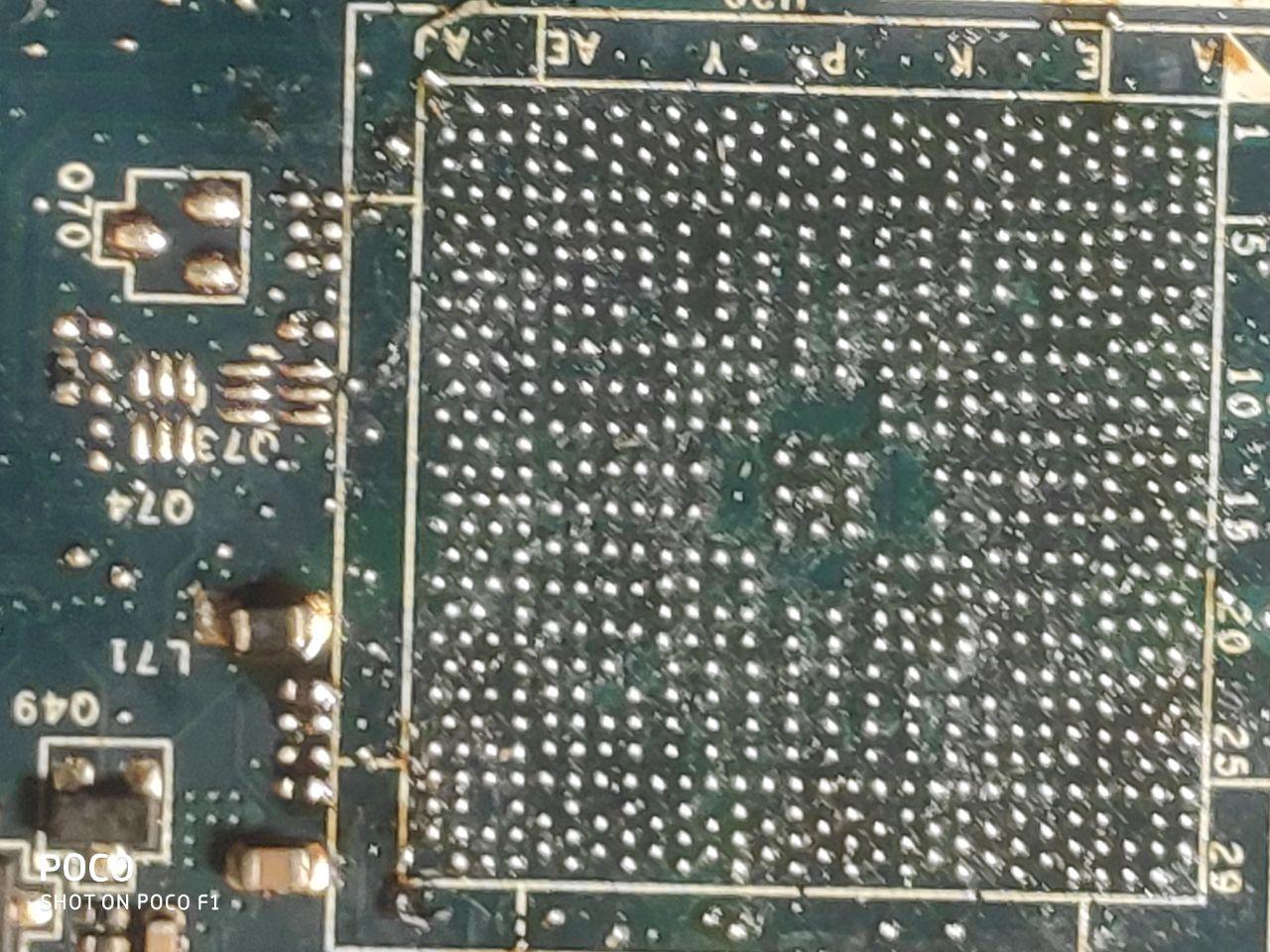

                Жду посылку с платами трупов, ребята с группы в Телеге подогнали!
                  Серия вторая!:)

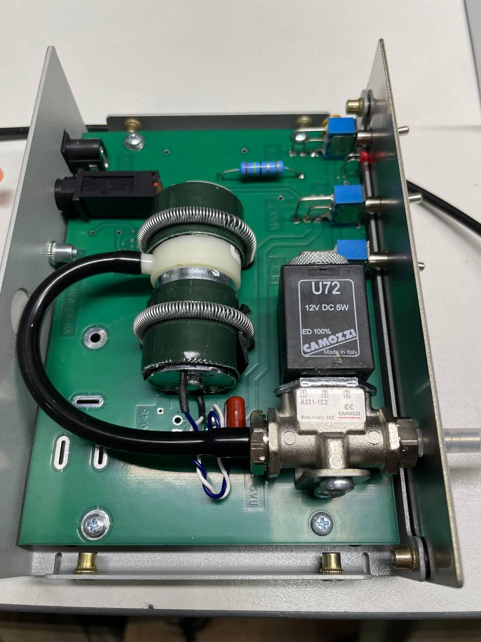

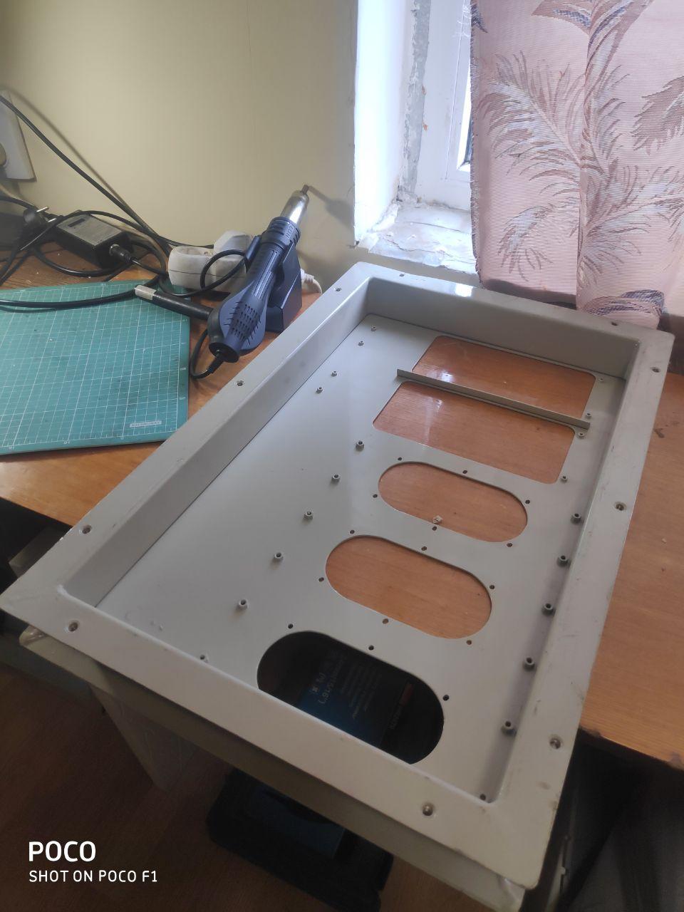

                  Собирая паялку и проводя опыты, знакомясь с конструкциями фирменных станций,я получил некоторый опыт по корпусированию данных девайсов.
                  Попробуем учесть ошибки и сделать другой корпус.

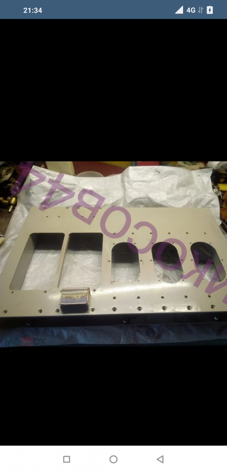

                  Куплен вот такой люминевый корпус 2шт., от какого прибора, никто не знает, 1500р. за оба вместе с пересылкой габариты 550*350*50 мм.
                  Ждём прихода посылки!:)

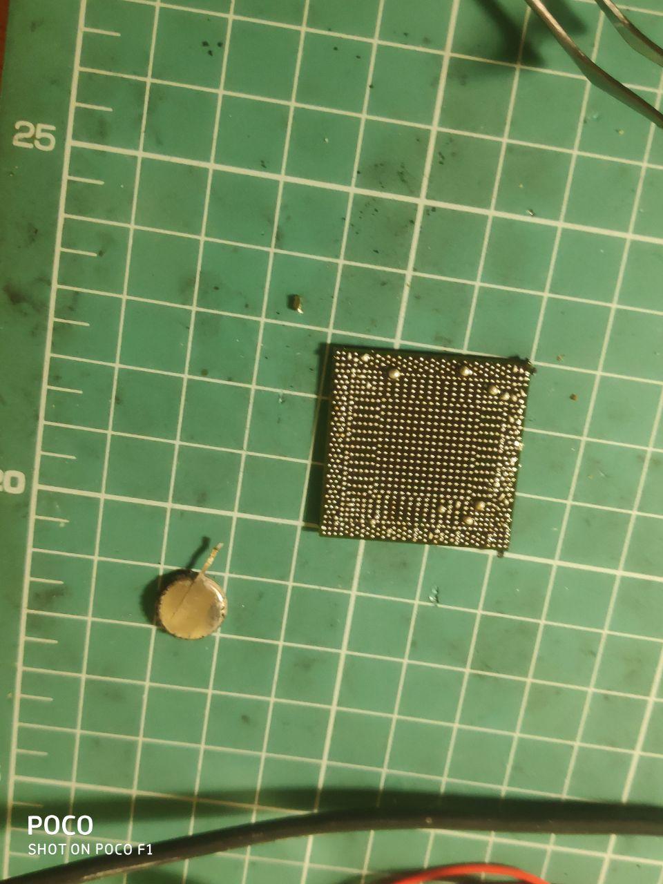

                    Первый пациент готов!:)
                    Зыыы!:) Забыл отпаять батарейку Биос, хлопнуло так, что аж подпрыгнул!:!

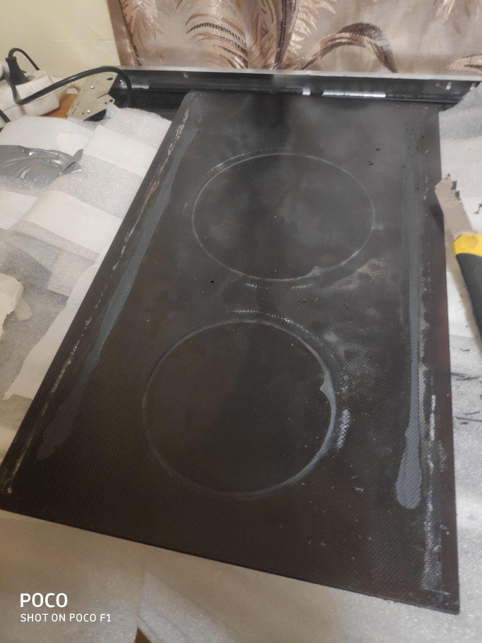

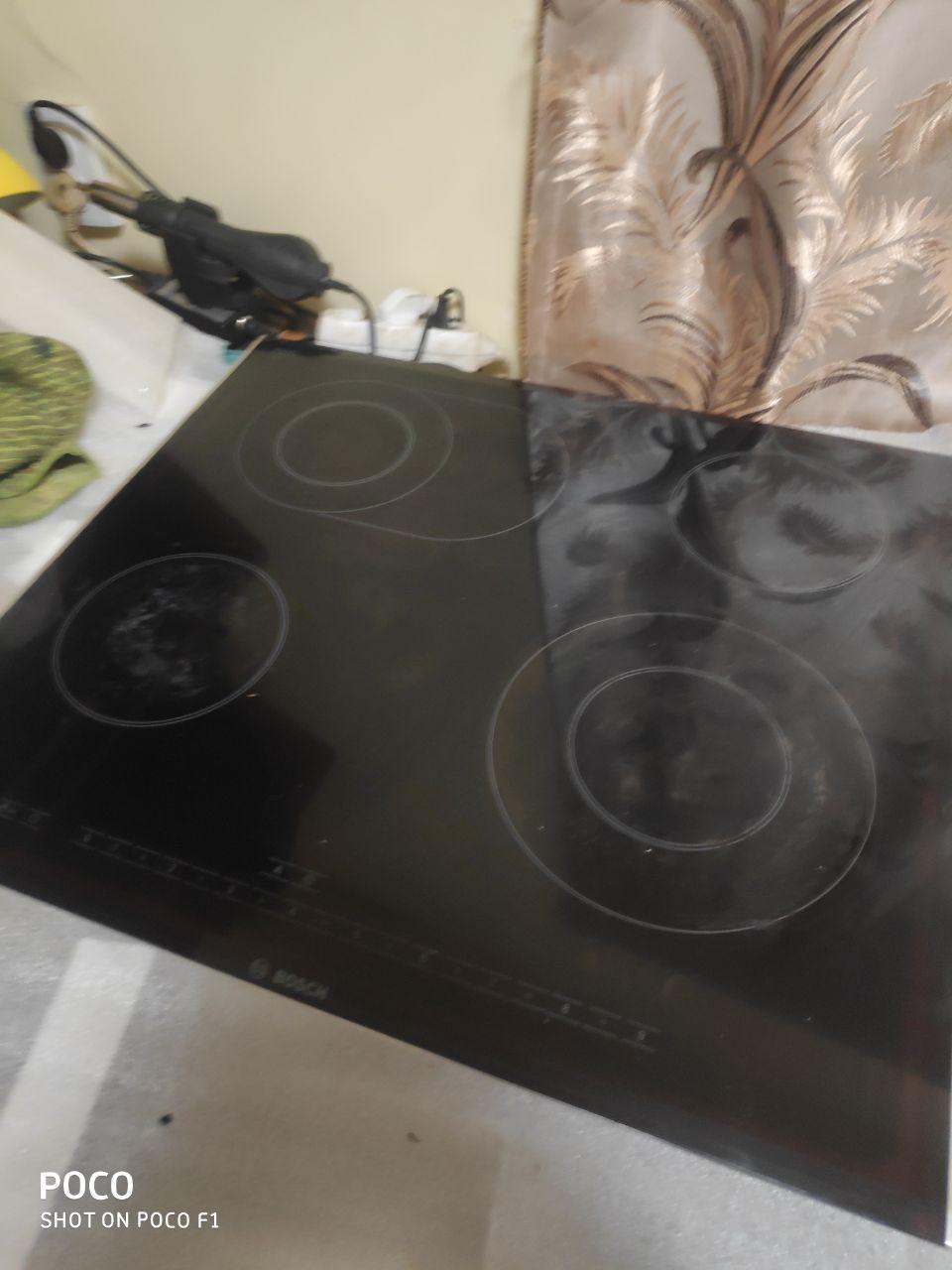

                        Надыбал немного стеклокерамики даром!
                        Буду его или резать или ломать! Лучше первое, по факту как получиться!:)
                          Попроси лучше "плиточников" порезать, а то испортишь ещё...
                            Может проще и дешевле плиткорез купить? Пока нету таковых в окрестностях моей деревни!:)
                            Мне бы главное себе чего нибудь не отрезать!:) А керамику теперь знаю как надыбать дёшево.
                            Есть ещё запасной вариант! Диск купил для болгарки, с виду красавец (отрезной, алмазный, целый косарь стоить), по делу увидим!:)
                            Может вся эта суета надумана красавцеми с форумов!?
                            Шеф Квадрата мне сказал (видел своими глазами), что стеклокерамику им, на паялки, режут обычным стеклорезом, смачивают поверхность реза керосином, и края шкуркой зачищают.
