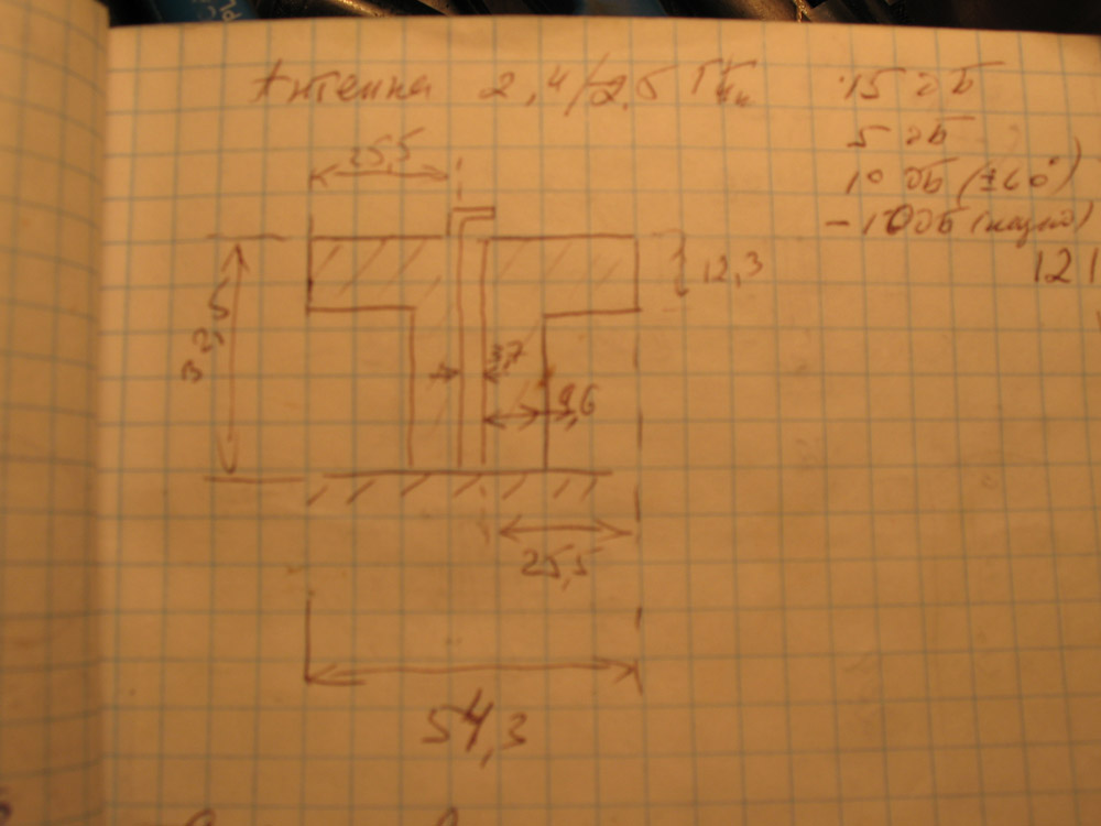

    Можно на текстолите,такой формы : http://www.lan23.ru/forum/attachment...7060563.Для пересчёта размеров берите 2050 МГц и 2445 МГц(Наличие текстолита несколько изменит коэф. пересчёта).Крепить диэлектриком можно,но нижние концы линии должны быть замкнуты.Увеличение ширины рефлектора приведёт к сужению сектора излучения по азимуту.
    Спасибо. Тогда буду делать лучше из нержавейки и оцинковки. Я буду использовать антенну для UMTS модема. В этом случае для пересчета использовать 2050 и 2450-так (без текстолита)?
      #92
      Да,2050 и 2445 МГц

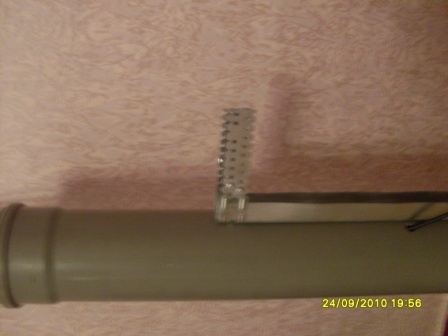

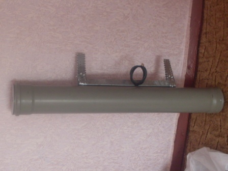

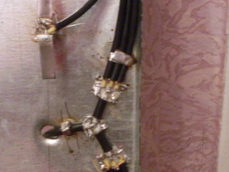

        вот собрал сие в железе, немоного изменив начальную конструкцию по причине того что, в нашей глуши невозможно найти пластиковые короба для вентиляции(используют металическую гофру), и от безисходности я собрал ету антенну с шириной отражателя 90мм, 10 мм боковые бортики и засунул в канализационную трубу (диаметром 100мм).
        реально тестил своё произведение на растоянии 2 км (неидеальной видимости) с той стороны 2100(50 миливат) и колинеар 12Дб, у меня PCMC-карта ORINOCO (древняя и понимает токо режим Б), показания Нетстамблера с данной секторкой -70 -65, с двойным биквадратом -95 и то невсегда.

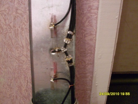

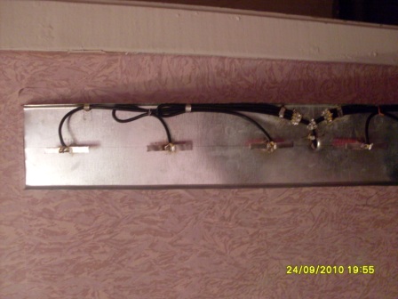

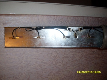

        Вот что вышло в железе:
          #94
          Всёб ничего,но вот трансформаторы мне не очень нравятся... Уж слишком длинные концы для этих частот получились при распайке. Надо было немного продумать конструктив. Я на 430МГц и то стараюсь короче делать. А в остальном вполне жизнеспособная получилась.
          Я тебе писал, как влияет уменьшение ширины рефлектора, посмотри, мож найдёшь кабельканал подходящего размера на будущее...
            #95
            длинна концов для пайки на 75 Ом-ных кабелях 2.5-3мм, на 50 Ом-ных - меньше 2 мм (короче сделать несмог).
            кабельканал у нас есть токо 30мм, уж лучше канализацию, так надёжнее, а она еть и белая, есть ещё водосливные( чтоб вода с крыш стекала) трубы, они красивые беленькие, прочные и лёгкие.

            свой "гранатомёт" я с торцов закрывал обычными канализационными заглушками, брал метровую трубу снизу немного разогревал на большой площади и потом пока гарячая закрывал заглушкой.
              Короче сделать можно!
              Берешь кольцо из полоски жести, в нём 4 отверстия крестом в торцах. На кольцо паяешь оплётку, а внутри кольца Ц.Ж.

                  любая антенна на этих частотах требует грамотного подхода и немножко изврата, даже биквад!
                  А главное - это результат!
                  Да, забыл сказать, снизу в пробке сделай отверстие 2-3 мм для стока конденсата и выравнивания давления в трубе.

                      Хотел спросить-зачем нужны закороченные стойки? Это сделано для симметрирования, что-то типа четверьтволнового короткозамкнутого шлейфа? И еще, на что влияет общая длина заготовки? Почему нельзя сделать без "гармошки"? Т.е. излучающая часть 53 см, а шлейф 27 мм, но ровный.
                      P.S. Можно ли сделать распайку кабелей за рефлектором?
                        Сообщение от exor Посмотреть сообщение
                        1 "Закороченные стойки" выполняют две функции: симметрирования и несущей конструкции для вибраторов.
                        2 Общая длинна заготовки определяет размер шлейфа и вибратора, а следовательно резонансную частоту антенны.
                        3 Без "гармошки" делать можно, но только Ксв будет другим.
                        4 Распайку за рефлектором делать даже лучше.
