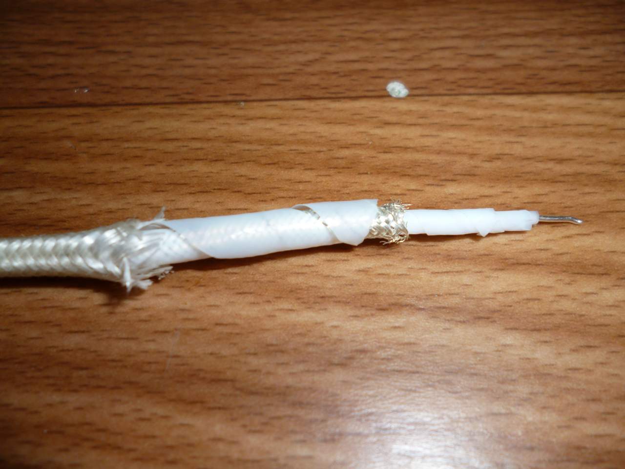

                    Здравствуйте lipton , очень хочется повторить эту антенну , но есть проблема с кабелями применяемыми на ней . Удалось достать вот такой кабель . Тот что потоньше (наружный диаметр 1.8 мм) , вроди как на 75 ом , считал вот по формуле предложенной на одном из форумов в интернете

                    Получилось 73 Ом , учитывая погрешность моих измерения думаю что это он и есть на 75 Ом . Правильно ли я всё посчитал ??? И можно ли доверять выше указаной формуле ???
                    Нижний кабель получается 100 Ом , но как то мне в это не верится . Может кто узнает по фото что это за кабель ???

                    Отрезал метр тонкого кабеля и померил его ёмкость получается 100пф , а вы в одной из тем писали что такая ёмкость должна быть у 50Ом-ного кабеля , запутался в край . Толстого кабеля пока есть только 50см (взял чтобы здесь показать ) , померел его ёмкость , показывает 43пф

                      Похоже Вы ошиблись с размерами, или типом диелектрика... По вашим данным получается 41-43 с копейками ом...
                      Судя по фото, левый прозрачный похож на кабель 50 ом. Правый белый, более похож на 75 ом. Не знаю параметры вашего, но у меня точно такой был на 75 ом.
                      Ёмкость кабеля 50 ом может колебаться от 80 до 100 пФ/метр и зависит от производителя и диелектрика.
                      Потеря в усилении при уменьшении этажей до 4х составит около 1,5-2 дБ.
                      Если делать только 4 этажа, то разводку лучше всю делать кабелем 50 ом. Кабели от диполей укоротить на 120 мм, а трансформаторы делать как положено.
                      Короче, делайте всё из тонкого полупрозрачного кабеля!

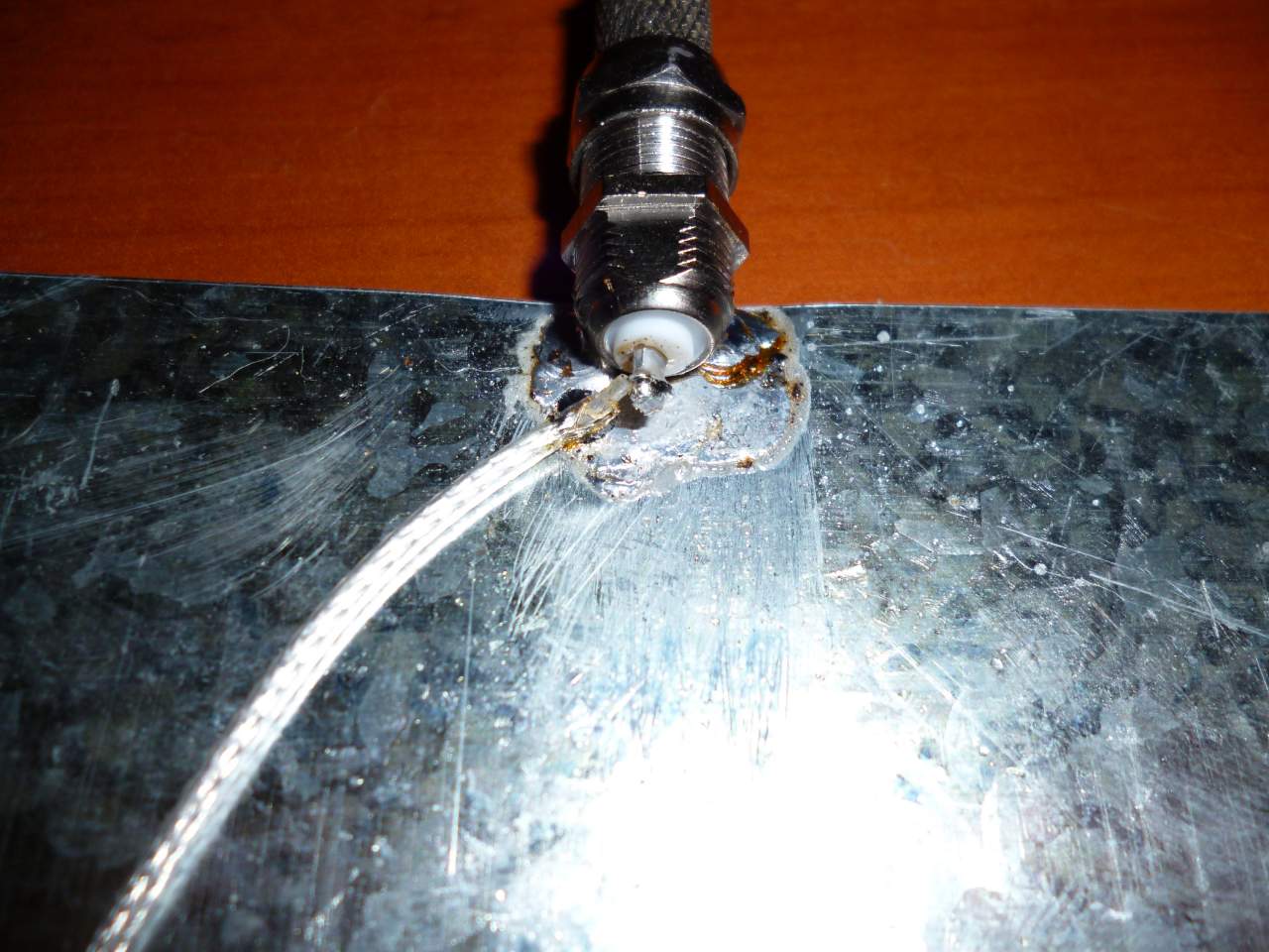

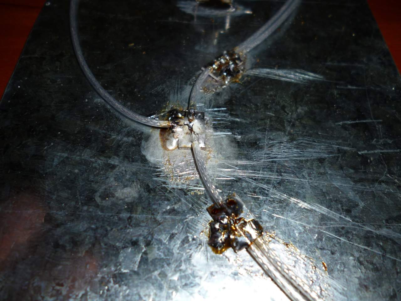

                              Вот на быструю руку за пару часиков сварганил , проверил на линке к другу(держа в руке ) сигнал немного меньше чем у этой http://www.lan23.ru/wifi/DPatch12/dp12.html , но это пока ни о чём не говорит ,условий для проверки практически нет (завтра попробую проверить поточней всё ) тогда и отпишусь.
                              не дотерпел я до завтра и таки проверил нормально сёдня , итого имеем усиление на уровне где то 11-12 дб (сравниваю с антенной ссылка на которую выше) примотал антенну на жесткую доску (обрезок ламината) проверил ,результат остался тот же ,помыл спиртиком канифоль ,и вуаля эта антенна показала те же результаты что и антенна выше .Немного усиления потерялось на уменьшении размера ,также я думаю что немного сигнала наверно потерялось из за того что я ее сделал для горизонтальной поляризации ,плюс к этому неизвестный кабель . Вообщем при всех недочётах результатом остался доволен. ЛИПТОНУ отдельное спасибо за конструкцию и техническую поддержку .
