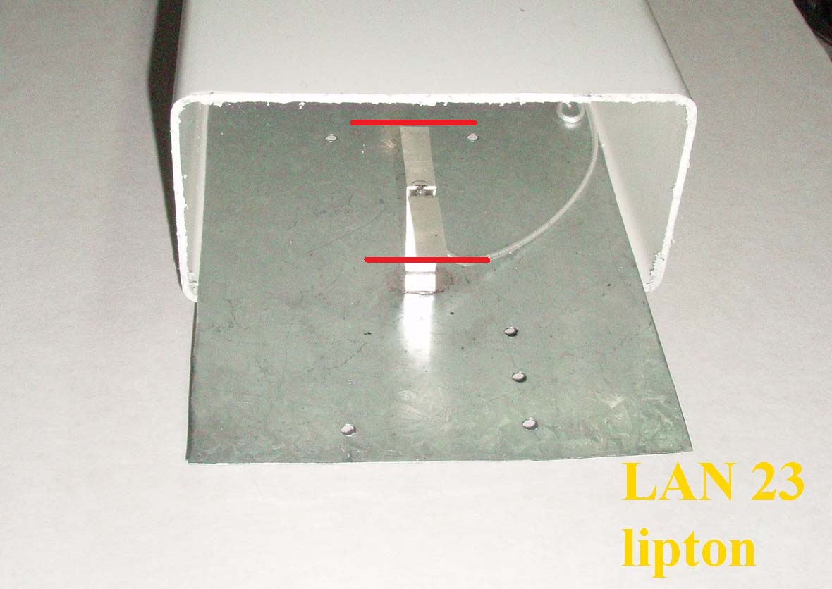

                    Олег, вот маленькая модификация диполей:
                    что если навесить дополнительные емкости - просто напаять кусочки медной проволоки? какие в этом моде плюсы будут, а какие минусы? (походу должно подскочить сопротивление диполей, но с этим и усиление.... так ли оно?
                      Ничего хорошего не получится.
                      Будет полная расстройка диполей...

                            Доделал данный дивайс, поставил, сначала слегка расстроился - по сравнению с АМОС 9 уровень сигнала изменился совсем незначительно... НО понаблюдал за поведением клиентских точек увидел что скорость возрасла практически в 2!!! раза и стала стабильной. Считаю что это очень хорошая антенна для самостоятельного изготовления, при аккуратном и внимательном повторении - работает на все 100% и что самое главное не нуждается в настройке.
                            ЗЫ: У меня 2 сектора - на 2477 (14 канал) и 2377 (-6 канал), полоса широченная, а уровни сигналов примерно одинаковые.
                            ЗЫЗЫ: Олегу - персональное спасибо за разработку! :drinks: :drinks: :drinks:
