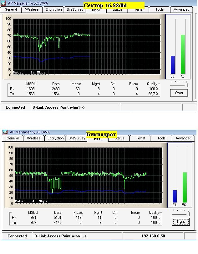

Сектор 2.4 Ггц 16.88dbi\90градусов
Привет всем
Мы создали всенапрвленную биквадрат антенну и Патч антенну с усилением 9dbi 2.4Ггц
Я хочу узнать точную усиление dbi всенапрвленную биквадрат антенну?
тестирования: 2 компьютера подключены к беспроводной сети на расстоянии ~200-250 м с помощью самодельных антенн. Мы с помощю ПО меняем частоту сигнала вот результат, эта результат из 2 компютера с Патч антенной

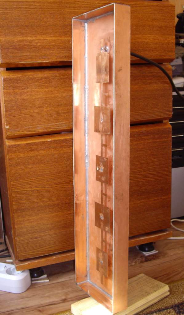

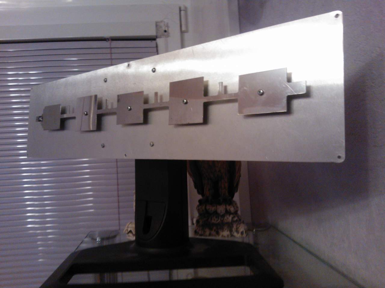

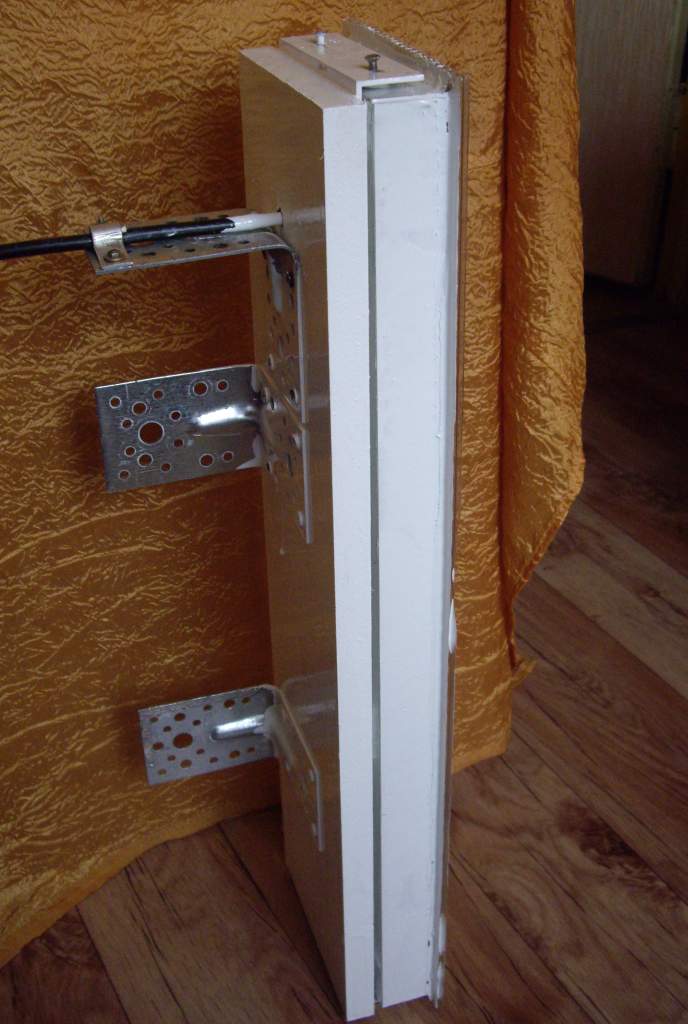

Вот собрал антенну Сектор 2.4 ГГц 16.88dbi 90град работает отлично.

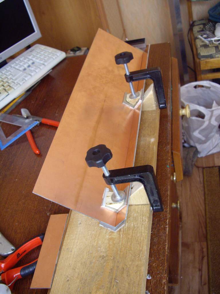

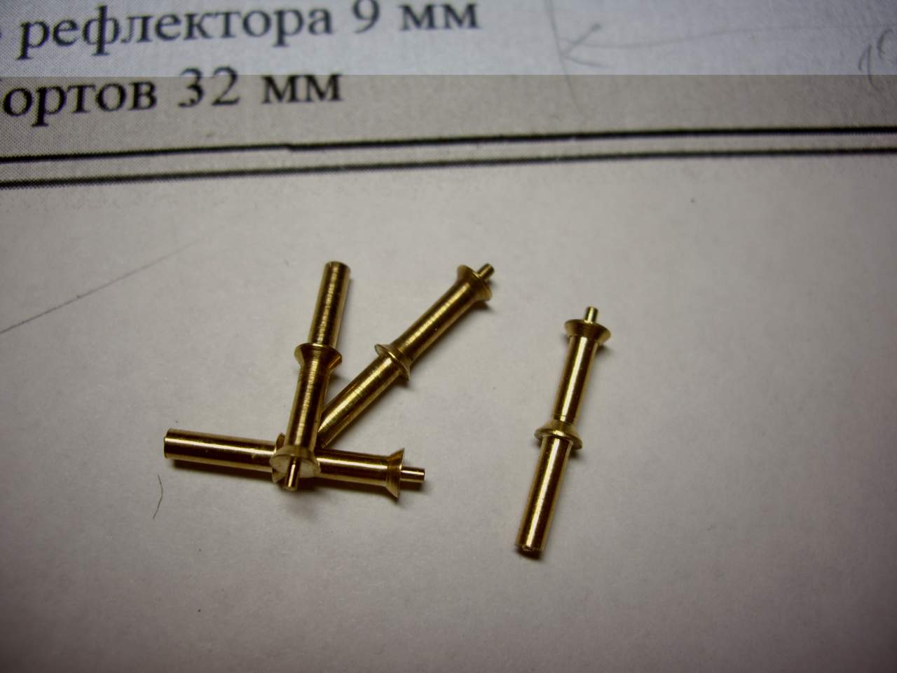

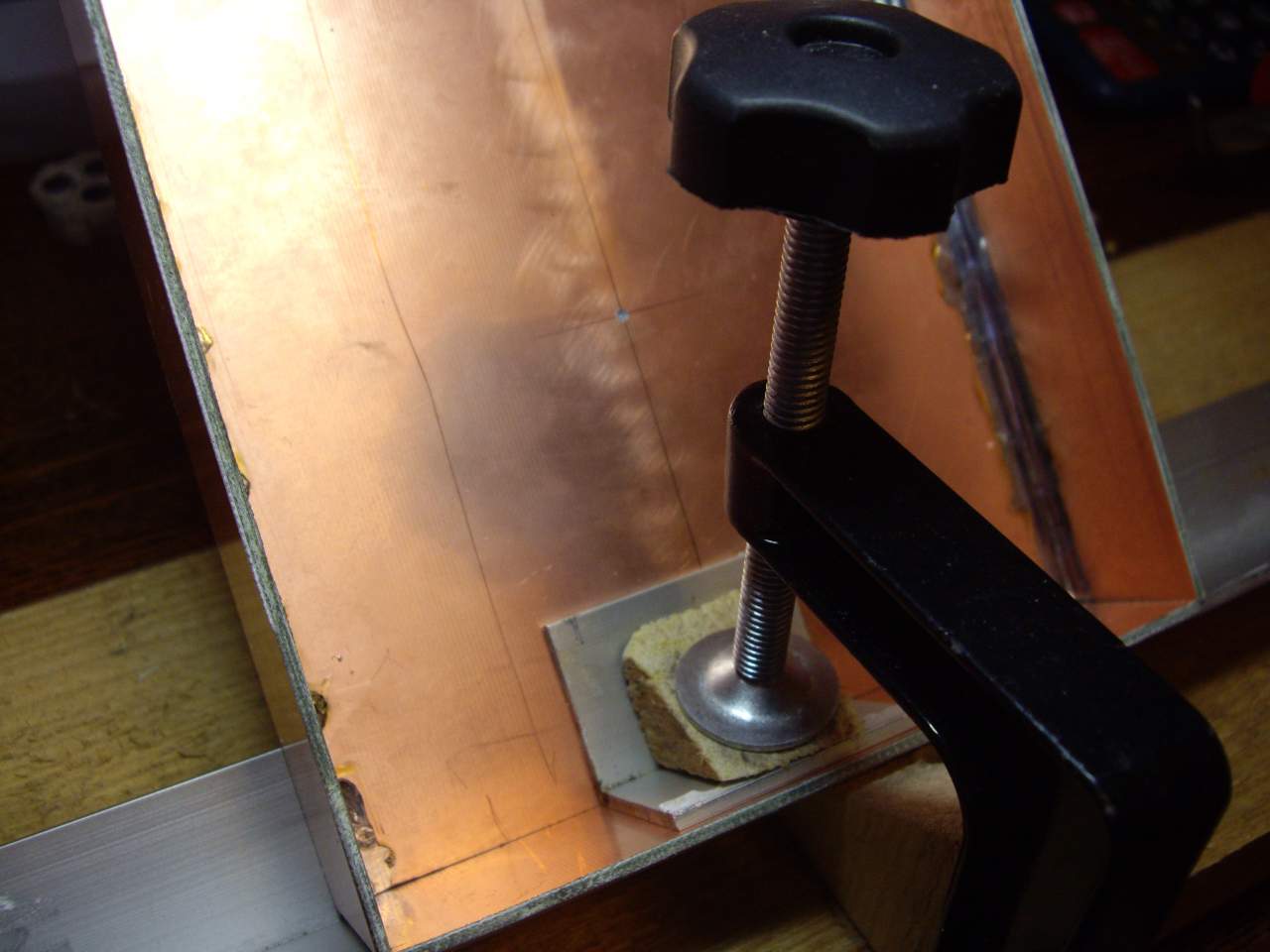

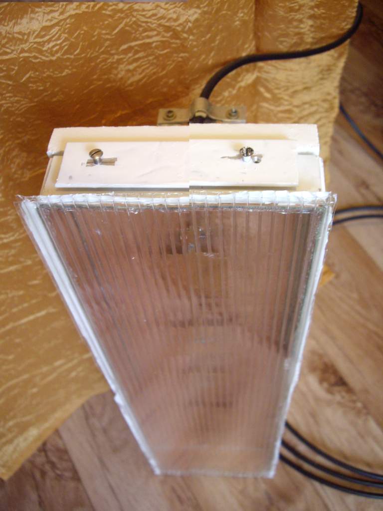

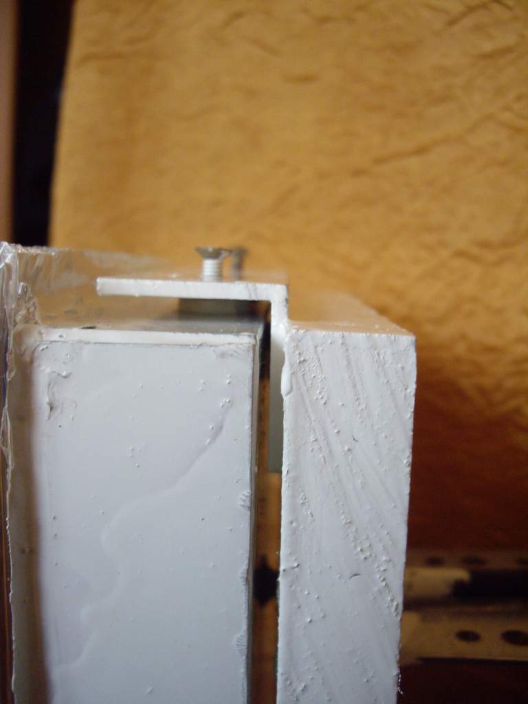

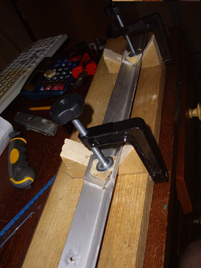

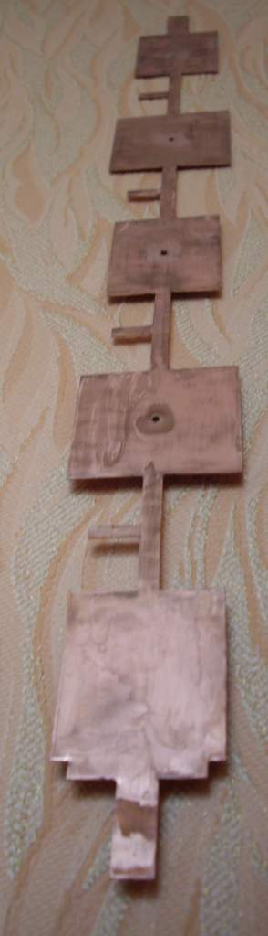

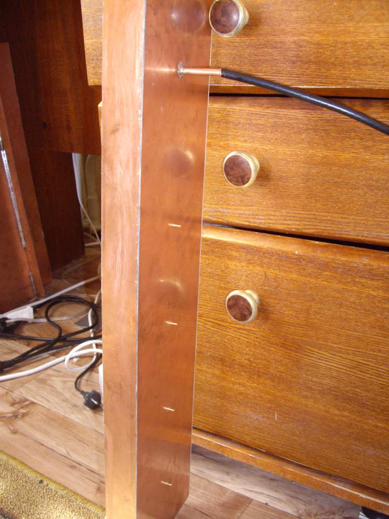

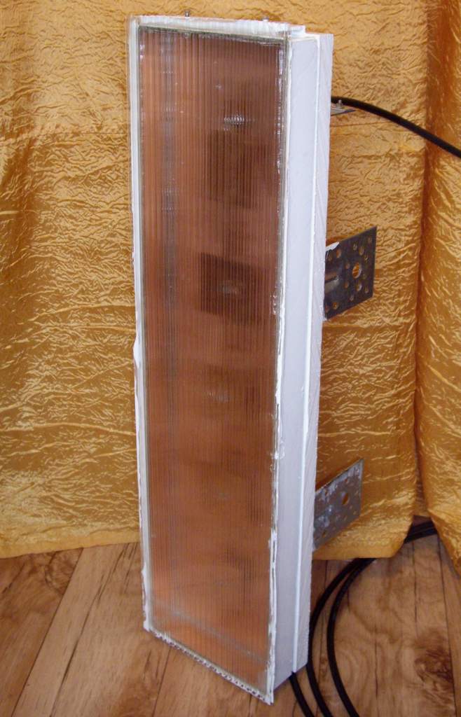

Наконец то я её доделал :). Два года назад всё застопорилось из-за того, что не смог достать нормальный текстолит(хотя патч вырезал), потом как то забылось. Недавно убил лень и всё таки сделал. Текстолит 2мм, для того чтобы всё спаять соорудил приспособление - так как без него текстолит постоянно изгибался при нагреве и криво паялся, да и просто намного удобнее паять стало. Стойки мне вырезали на станке из латуни. Кабель (PK50-4.8-37 пятиметровый) завёл через медную трубку как тут многие уже делали. Долго думал как лучше закрепить корыто антенны. Сделал так-алюминиевые уголки закрепил на деревянной доске, и с помощью винтов зажал корыто- получилось довольно надёжно, всё покрыл белым лаком. Защиту от погодных явлений сделал из поликарбоната- из которого делают парники, он сам по себе прочный и хорошо клеится к текстолиту на клей-герметик.
