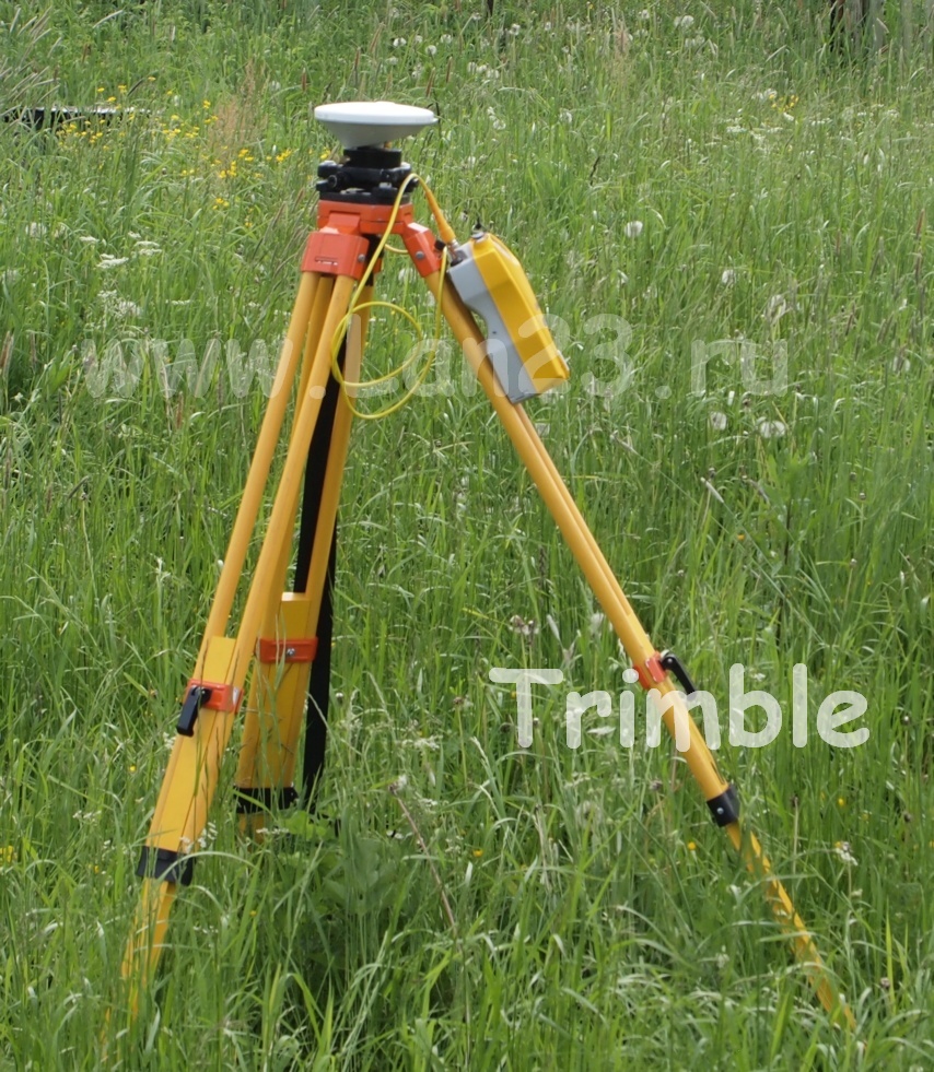

                  а штатные блюдца для геодезистов как сделаны
                  уж больно хорошо видят
                  Дима
                    С геодезистами дела не имел,нужно поинтересоваться.Но сама антенна(квадрифилярная) была разработона в 60-х годах прошлого века,специально для связи с летающими объектами.И у профессиональных GPS рпиёмников делают антенное гнездо именно для внешней квадрифилярной антенны.
                      у меня есть фото
                      ща выкладу

                        Дима, да этож обычный патч с усилком, ну может с круг пол.

                              Именно этот вариант описан у Ротхаммеля(на снимке).Однако корректная квадрифилярная антенна имеет сложную запитку в 4-х точках,для обеспечения круговой поляризации.У неё нет центральной вертикальной части,а запитка четырёхзаходной спирали осуществляется снизу специальной расщепляюще-фазосдвигающей схемой.
