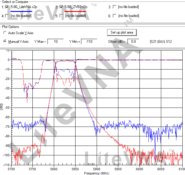

              От DiSLord
              шарики до 4 ГГц, а радиочастотные переключатели до 7,125 ГГц
              , я думаю, ограничиваются используемым микшером, он работает до 3,8 ГГц, и устройство начинает терять динамику после этой частоты.
              Но в любом случае показывают хорошую работу до 5-5, 5 ГГц и очень низкий фазовый шум.

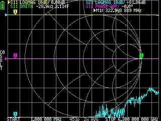

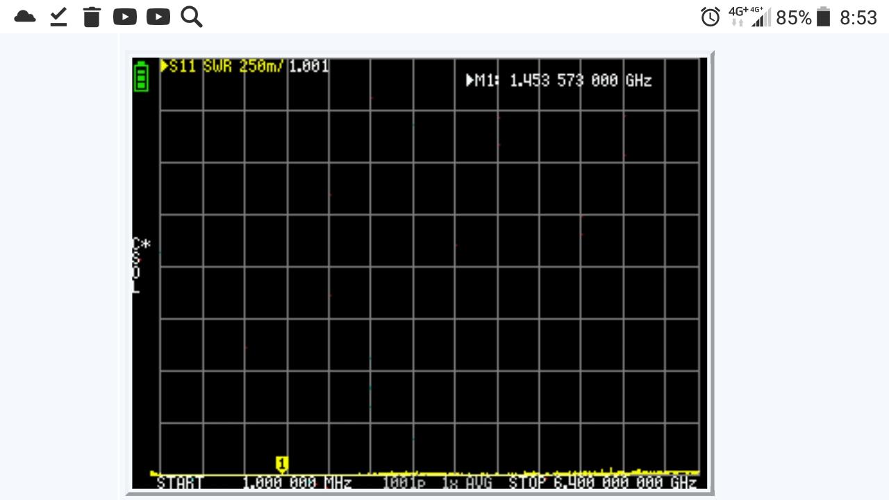

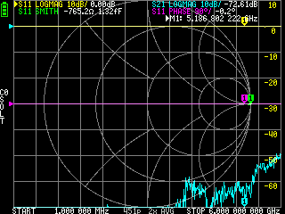

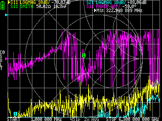

                  Этот микроб работает!!!
                  Нагрузки ксв (до 18гиг)1 и ксв 2 до (до 6гиг).
                  Еще больше измерений различных нагрузок можно посмотреть тут
                  https://groups.io/g/nanovna-beta-test/message/3092
