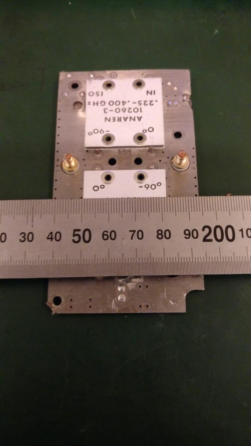

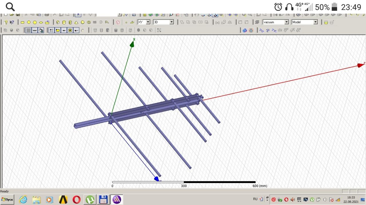

    Получилось для первого раза, в таких габаритах, по мне так не плохо!

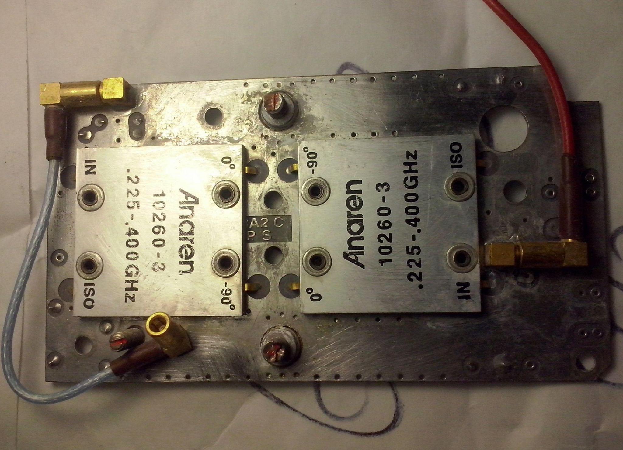

    Под Анарен 50 Ом каждый порт.
    Да уж... Собирать её где то в лесу/горах это жесть!

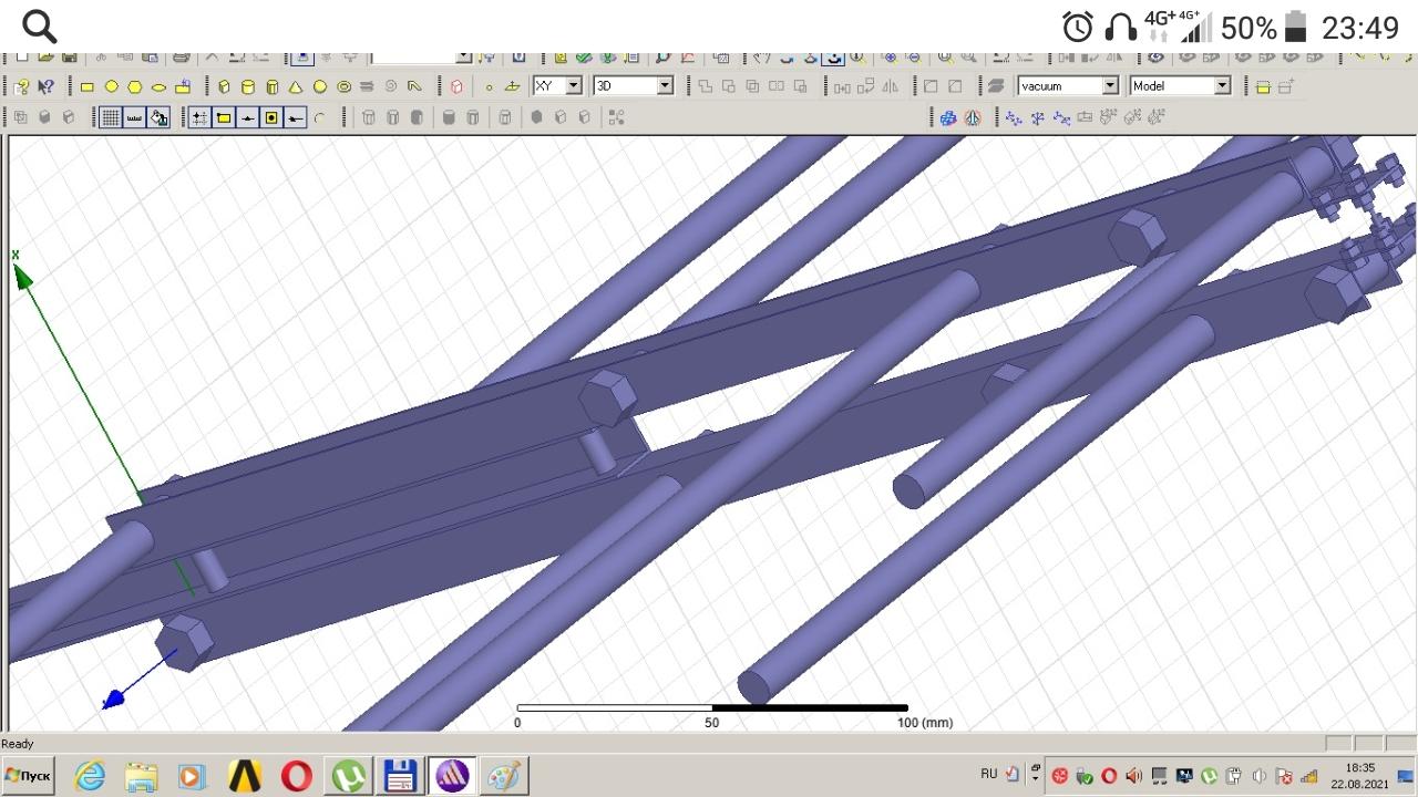

    А что там за вставки между траверсами? Что то не очень понятно...
      Все из П-образного профиля 15х15мм. Для 50Ом. девайса.
      Для 100 Ом. Перемычкм 20х20мм, траверсы 15х15мм. Нодо было расширять расстояние между траверсами.
      Последний раз редактировалось Aleks07111971; 05.09.2021, 00:20.

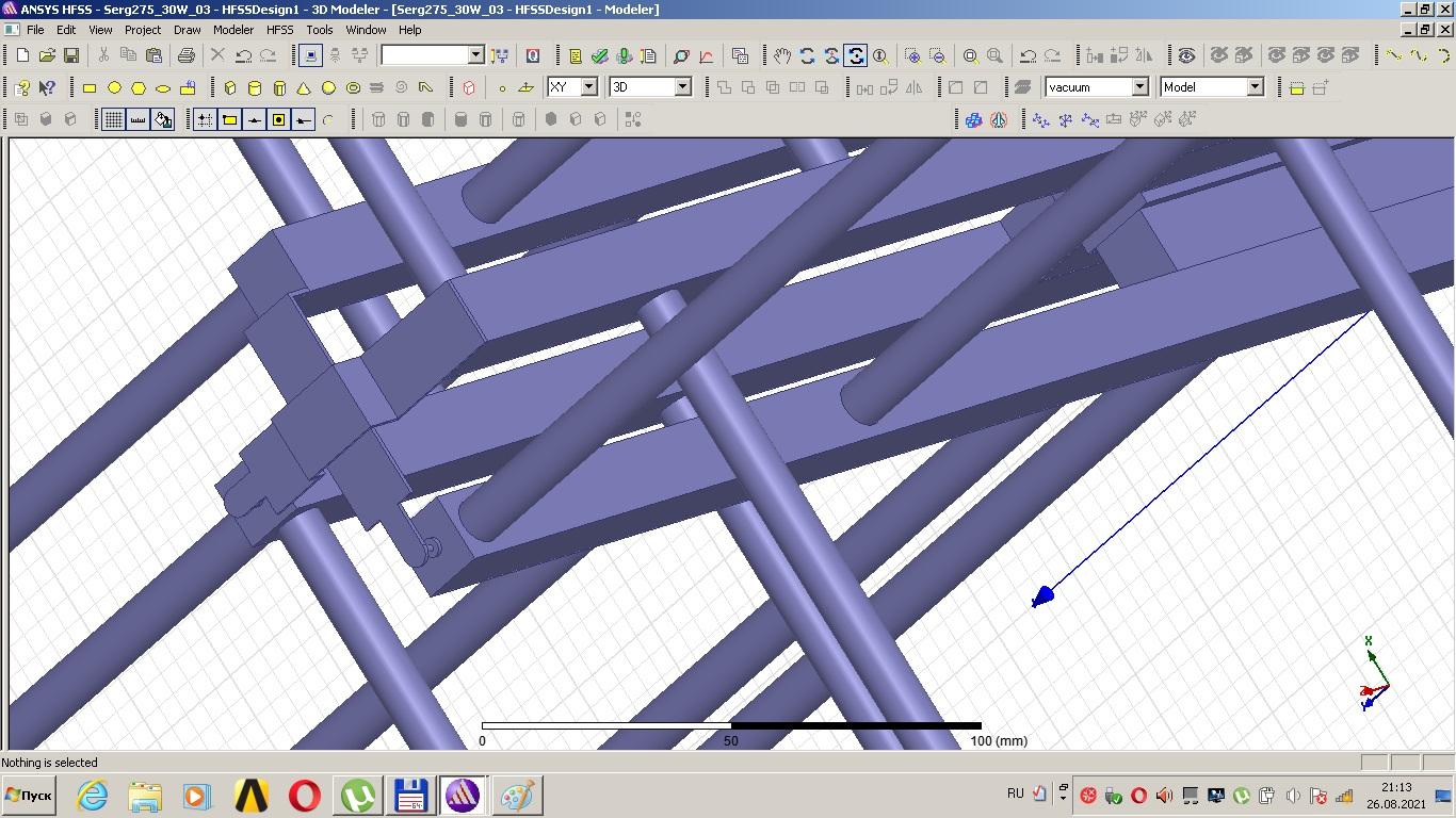

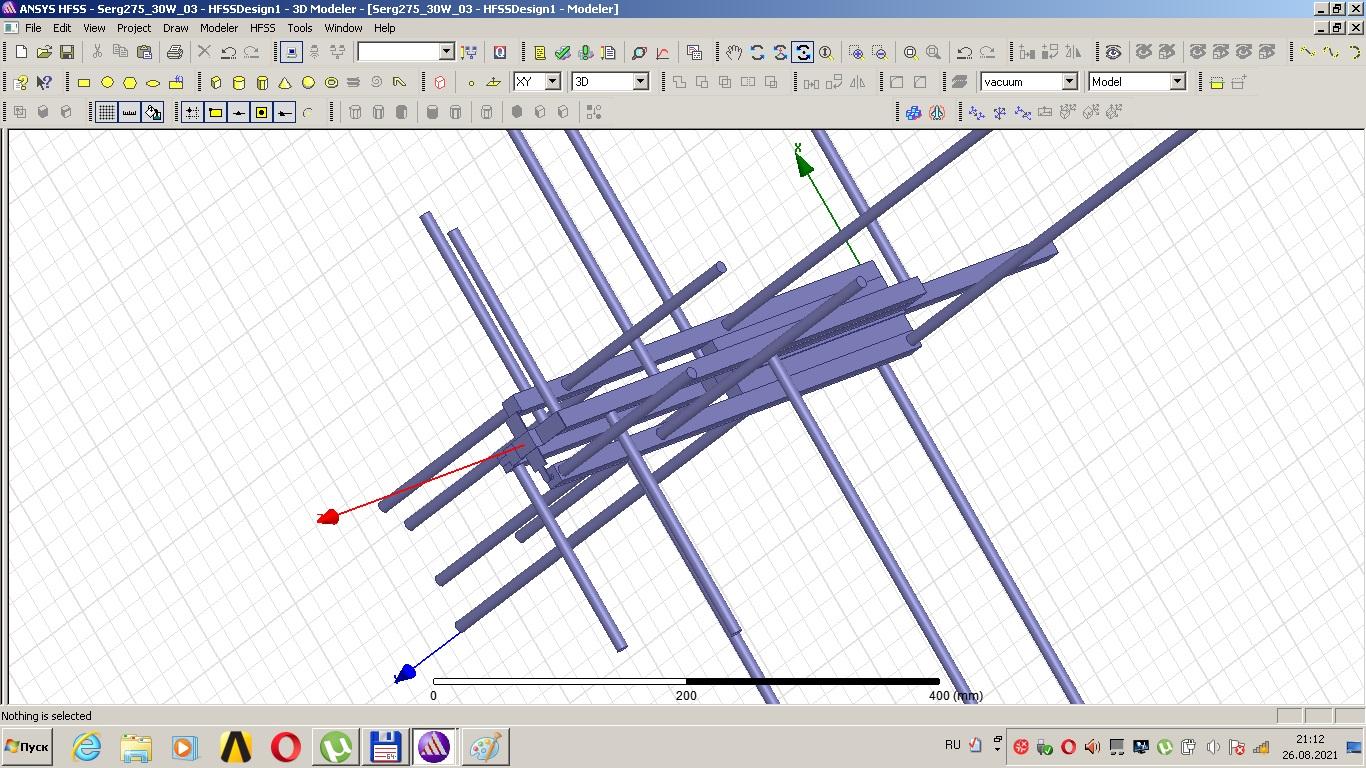

        Конструкторское бюро Фирмы "А ля Пашен табуретка" представляет свою новую разработку логопериодической антенны АЦЛ-6МИНИ!:)
        АЦД-6LR -вариант с элептической поляризацией.
        Кабаритные размеры (в сборе) с креплением 650x815x46mm, без крепления длина антенны 460 мм.
        Антенна имеет полностью разборную конструкцию (все на болтах и гайках), пайка не используется.
        Моделирование выполнено под разъём P-245 N-типа с длинным пином.

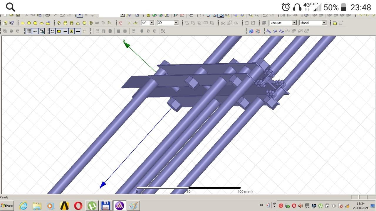

        Модель состоит из П-образного алюминиевого профиля 15х15мм (собирательные линии) и трубок диаметром 10mm (вибраторы) болты, шпильки, гайки М8, болты и гайки М3.
        Выбор материала определялся исходя из малого веса и простотой обработки, сборки и наличием в магазинах Леруа Мерлен.

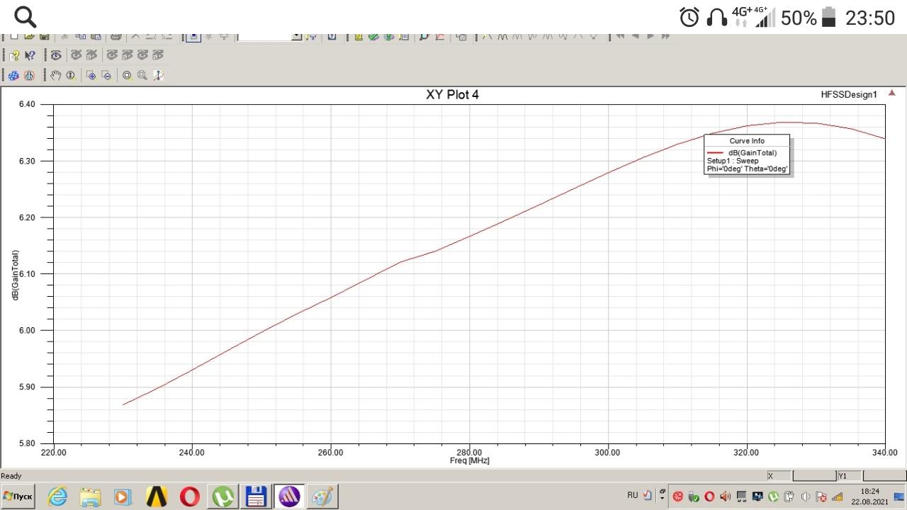

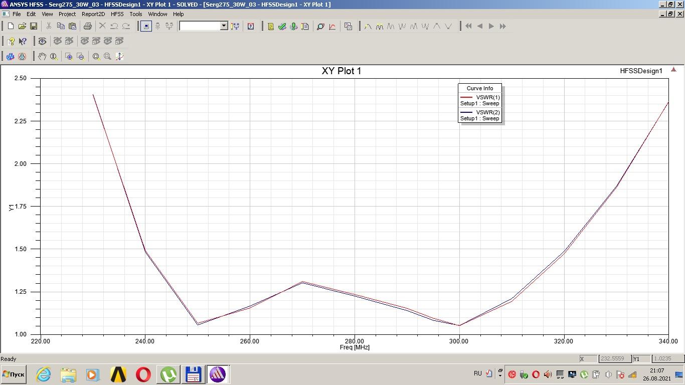

        КСВ антенны в диапазоне частот 233-335МГу менее 1,5, в диапазоне частот 225-340 МГц ксв антенны менее 2.
        Перепад усиления в рабочем диапазоне частот менее 0.5 dbi.

            изначально ТЗ - носимая или стационарная?

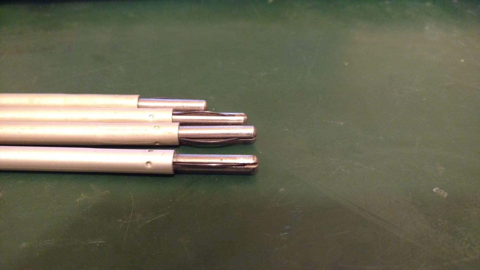

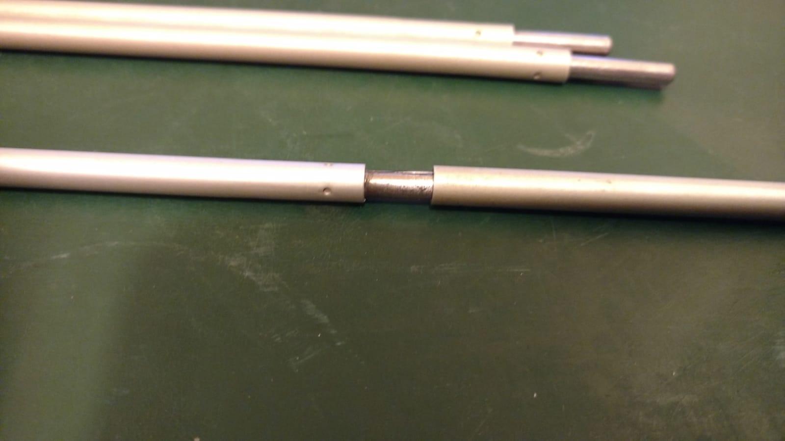

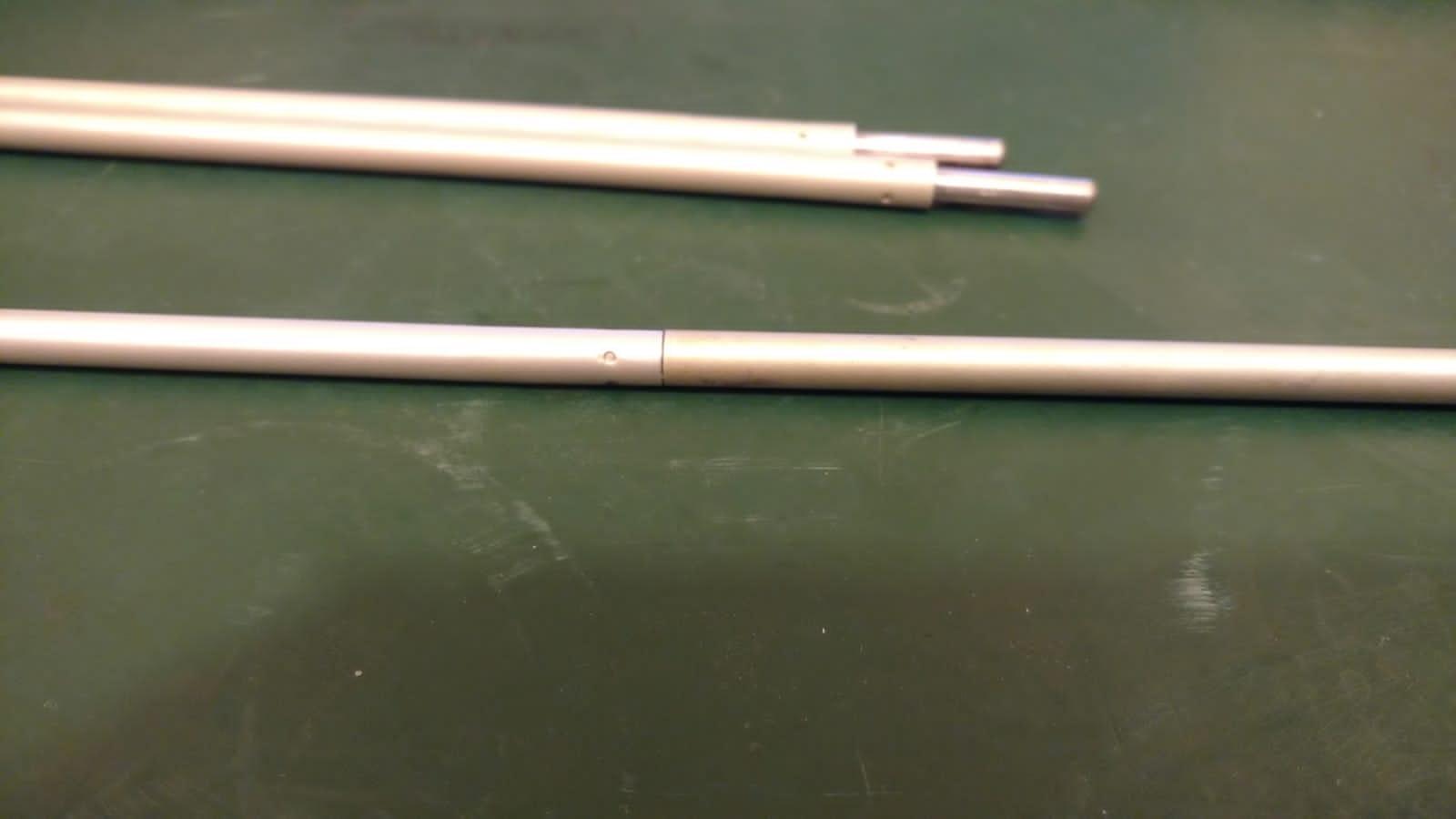

            болты для крепления вибраторов идея сомнительная. резьба в алюминие очень коварна, она то закусится, то слижется, я думал, на фиксаторах для телескопических трубок делать надо, тем более, что сортамент трубок такой, что последующий диаметр входит в предыдущий. для варианта - "зонтик" это подходит отлично (на таких фиксаторах можно сделать и рефлектор и директорную стркутуру), а тут вибраторы... надо попробовать зазор в модель поставить и посмотреть что там будет, скорее всего для этих частот и на вибраторах ничего страшного не произойдет.
            второй вариант - "переламываемые" у основания вибраторы с фиксацией подпружиненного замка из более толстой трубки, хотя у тебя трубки 10 мм в диаметре, можно пружинку спрятать в ней.
            но это все фигня.
            1. какое усиление?
            2. какая длина собирательной линии?
            3. и какие общие габариты для двойной поляризации?
            что то мне подсказывает, что ЛПА по массе/габаритам проиграет зонтику на единицу усиления.
              Идея крепления трубок такова, в трубку d10 заворачивается шпилька м8 с использованием сантехнического неразборного герметика (есть такой), в п-образном профиле сворлится насквозь отверстия d8 между стенками профиля вставляется втулка из трубки (чтоб не сжимало), конец шпильки выходит на пять мм. с другой стороны профиля от излучателя под гайку.
              Все можно разобрать до винтика и собрать!
              Но Вервольф решил делать на фиксаторах (см. фото выше).

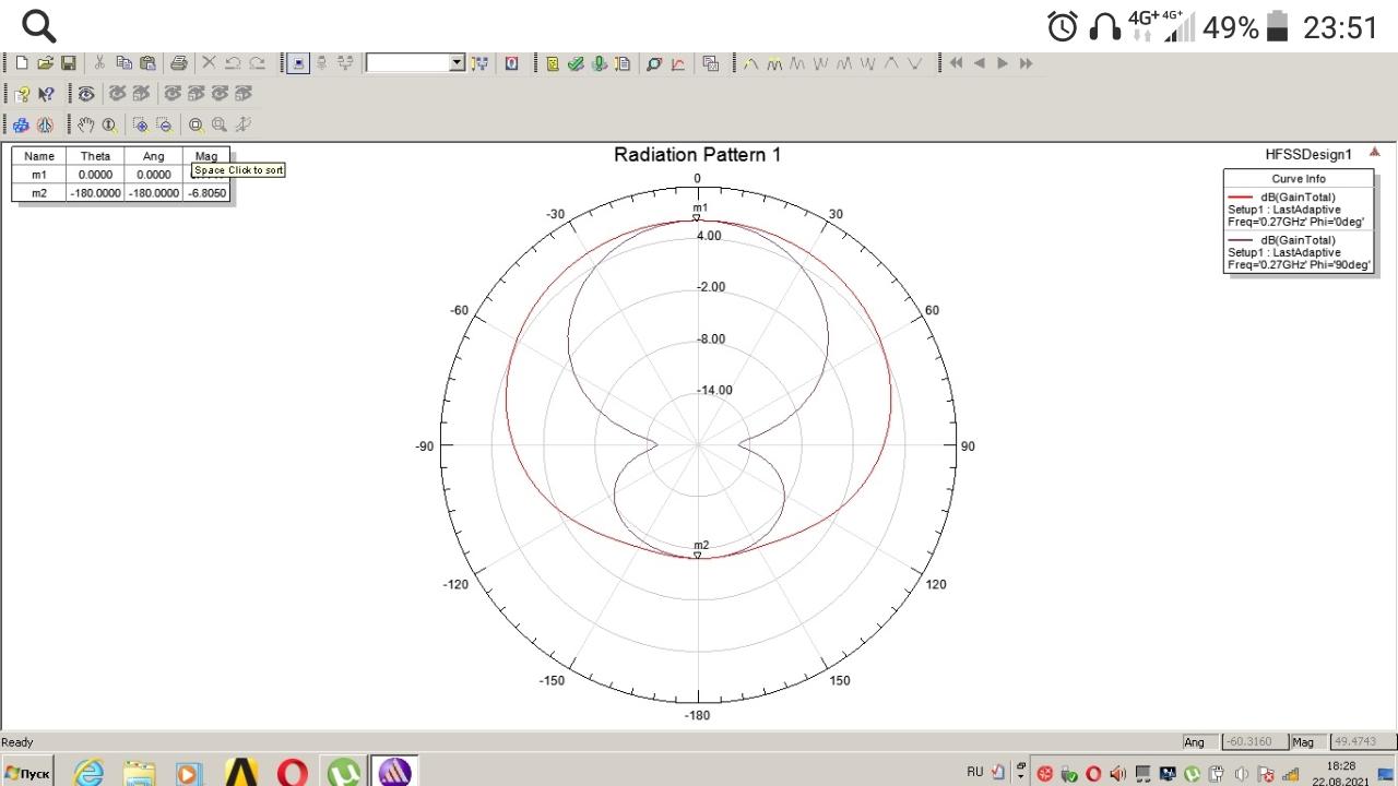

              График усиления приложен.
              На все три ваших пронумерованных вопроса, есть все ответы в описании.

                1. шпилька dia8 проскочит трубе dia10. никакой герметик не спасет. BDMки не нанизывал ни разу?
                2. как крепить проставочную втулку dia10 между ребрами П-профиля, в котором просверлено отверстие dia8? тогда сверлить надо dia10 с отрицательным допуском и втугую запресовывать втулку dia10.
                3. как разбирать линию. 81 см это слишком много для походов?
                4. на высоту 81 см усиление 6dbi? это эпик фэйл. зонтик дает 7dbi на 20 см высоты при тех же габаритах в основании.
                покажи графики поляризаций.
                опять же, "провод вокруг шеи" ты как убрал? где у тебя вращение спрятано?

                  1. У меня не пролетает когда бдм-ки шлепал, приходилось проходить светлом на 8 мм.
                  Но учту, у меня есть доступ к трубкам с шагом 0,5мм.
                  2. Втулка поэтому и проставочная, она только держится на шпильке и упирается в ребра профиля, зажиматся гайкой. Как на бдм, только вместо дисков ребра профиля.
                  3. Три профиля, через втулки стягиваются шпилькой (2 шт) и гайками. Антенна разбирается и самый длинный профиль менее полуметра.
                  4. Усиление 6dbi дано для линейной поляризации!
                  Грсфики поляризацией если честно, я и не выводил ни когда!:)
                  Я не владеют понятием эпик файл!:)
                  Прятать скорее всего вообще ничего не будем, от разъёма пойдёт вдоль профиля, крепиться к нему будет стяжкой, вращение будет задаваться АНАРЕН.
                  Вобщем будем поглядеть, может и линейки хватит!

                    Кстати, открою по секрету - у человека есть Яга сделанная исключительно на диапазон 250-270 МГц, 5 элементов, линейная поляризация... На территории России (включая Северный ледовитый) нет такого места, где бы у него не работала рация! Везде, говорит, связь идеальная! Человек всегда в экспедициях, работа такая... Радейка обычная качественная переноска...
                    А вы тут голову ломаете...
                      Не чего мы не ломаем!:)
                      Мы делаем (вариант с линейной поляризацией)! Сергея работой завалили, собрать в кучу времени нет, хотя все нарезано в размер и отсверлено! Мне так просто ждать скучно, вот и кручу варианты!:)

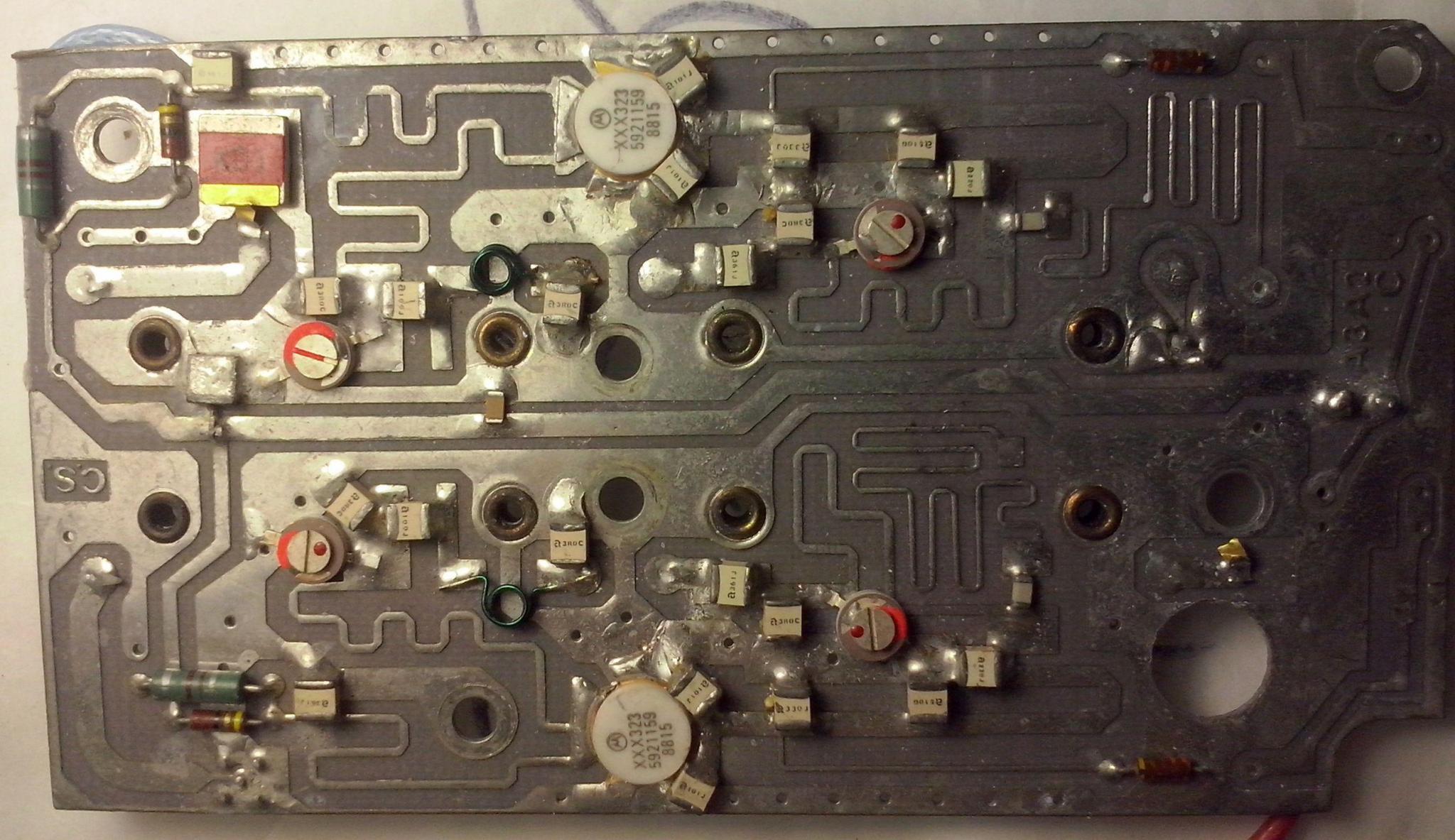

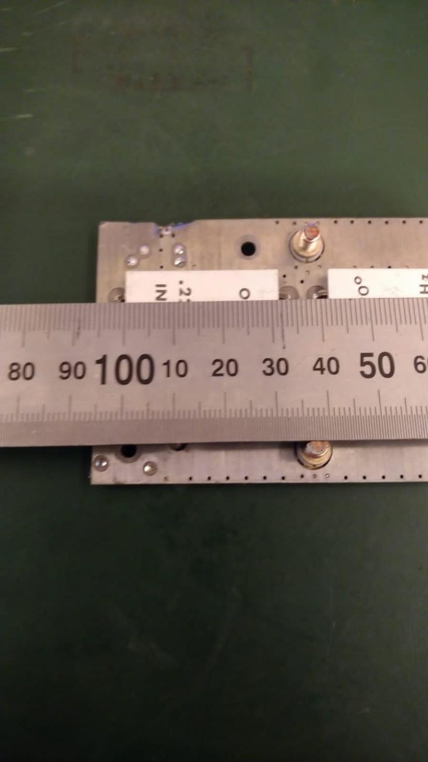

                          Странная чтука этот каплер!:)
                            И что в ней странного?
                            Кстати, к чему фотки на которых ничего не видно? Я имю в виду то, как сделан сам "каплер"...
                              Добавил фотки.
                              Ну не знакомое всегда странно, а когда говорят, что с этой чтукой ксв у антенны не будет выше 1,2 (видимо рассеивает отраженную мощность), то вообще какой-то сказкой кажется!')
