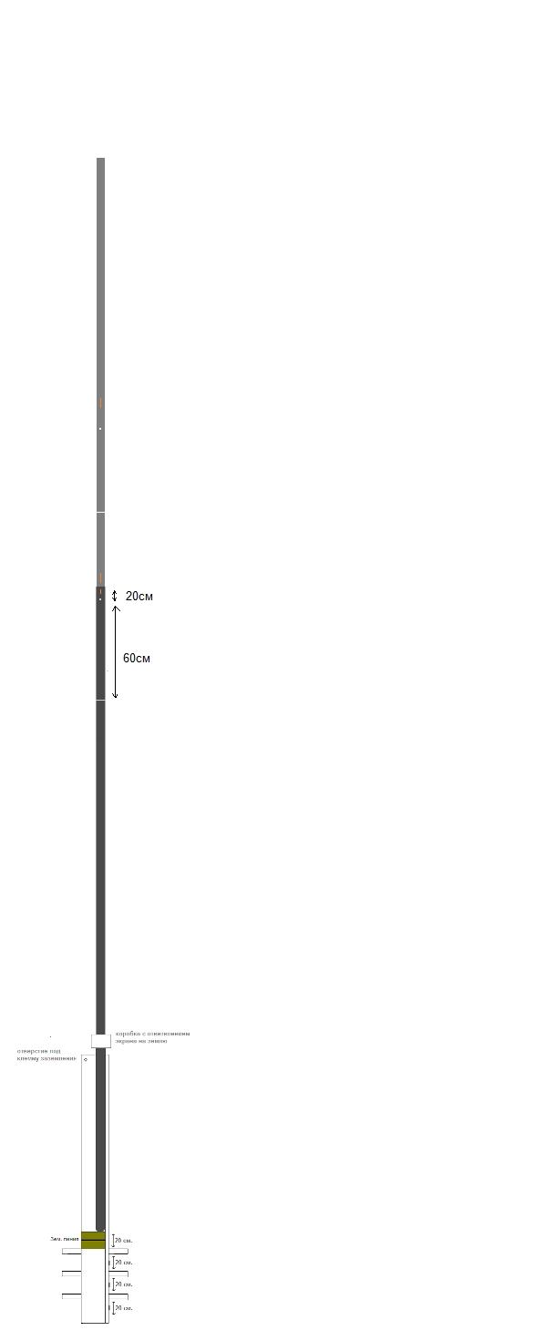

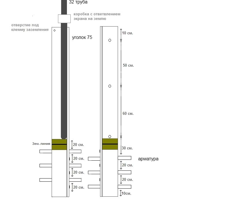

    Возникла следующая проблема: при подключении экрана витой пары на землю происходит сброс настроек точки доступа и переход в какой то режим (мигают попарно светодиоды сигнала). При этом пинги на 192.168.1.20 идут, веб интерфейс не открывается. Экранированная витуха, как указано в схеме проходит только по трубе, в распредкоробке заземляется на уголок, в дом идет уже обычная UTP. Экран к коннектору на антенне не подключен и на провода с пар не замыкаются на землю. Даже провод поменял, все равно та же проблема. Как только замыкаю жилу экрана на землю возникает глюк. Без земли все работает стабильно. По такой схеме подключено более десятка точек, все работает, и более менее защищает от гроз.

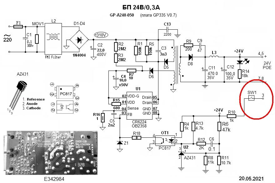

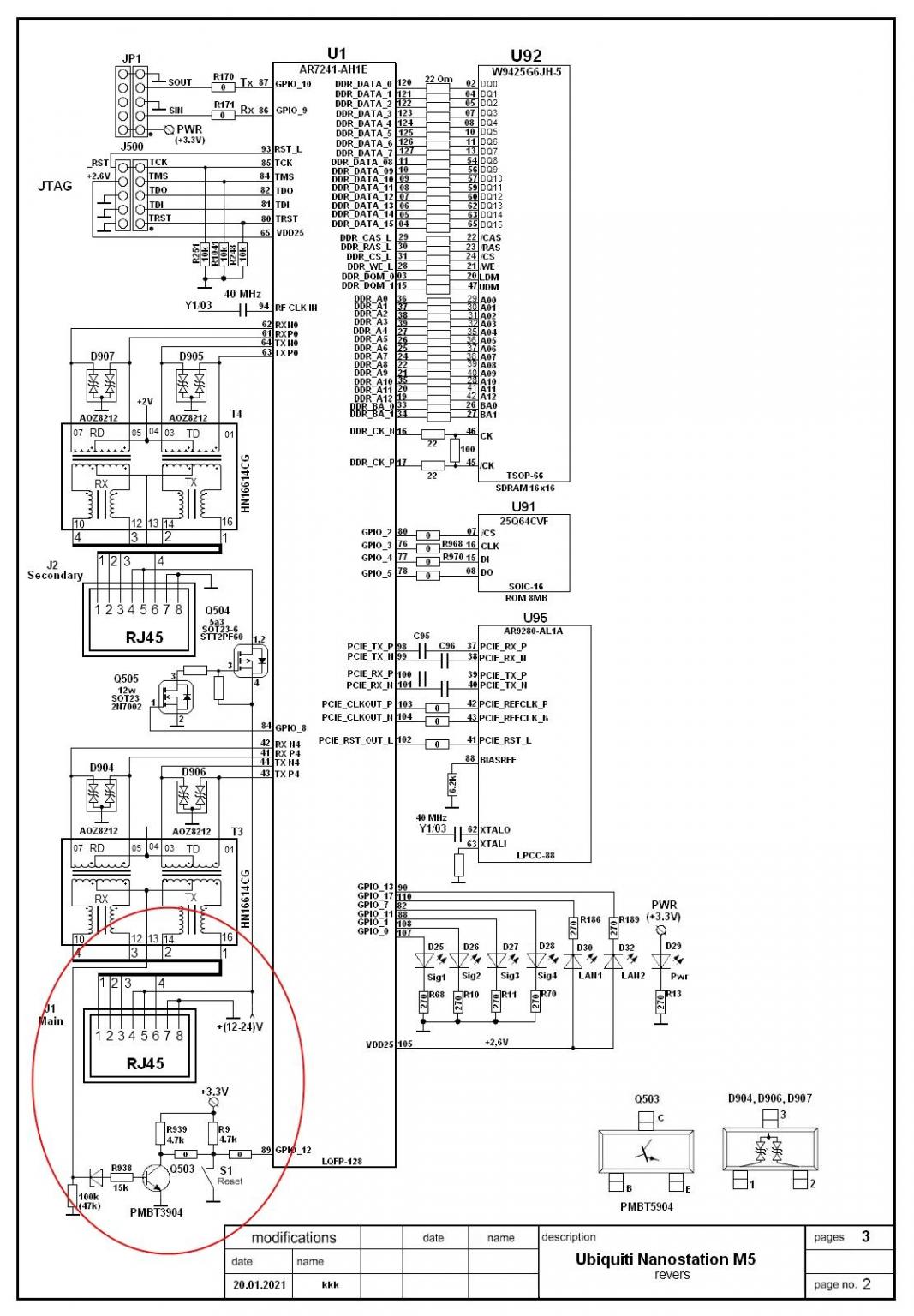

              Сброс настроек происходит при подаче напряжения на одну из сигнальных линий относительно нуля питания. Берем тестер и меряем при собранной схеме.
                на этом рисунке ЕДИНСТВЕННЫЙ другой путь - через трансформатор локальной сети, смещая транзистор ...?
                  сброс возможен:
                  1) программно
                  2) нажатием кнопки на корпусе изделия
                  3) подачей питания через витую пару (нажатием кнопки в блоке питания на стороне пользователя, если она там есть).
                  Похоже Ваш сброс как раз по третьему варианту.
