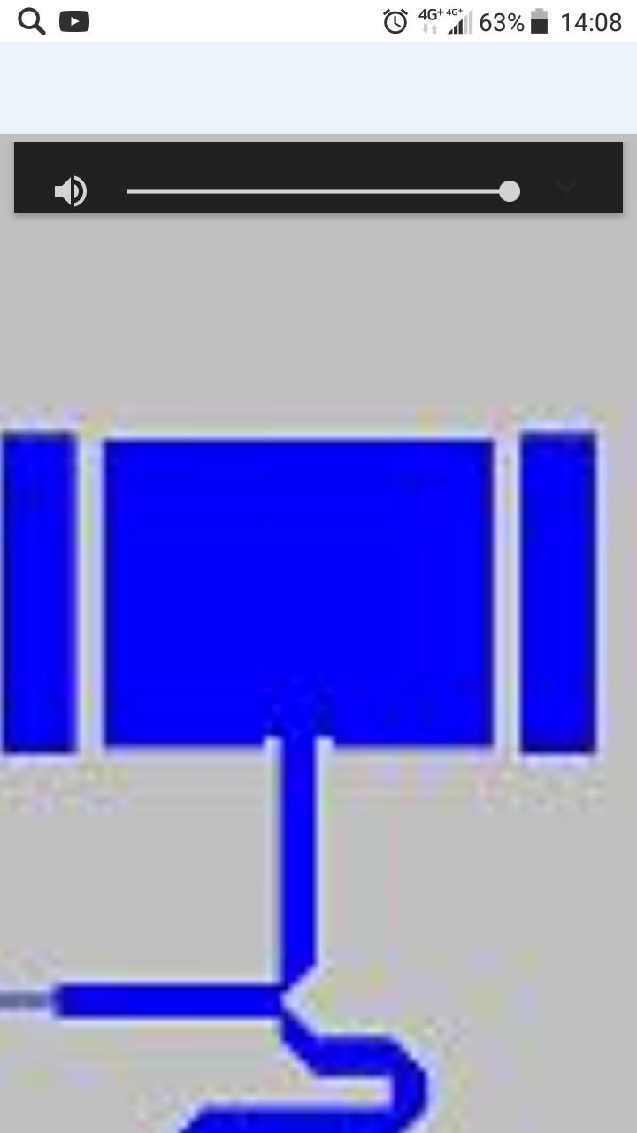

    Нажмите на изображение для увеличения.  Название:	B18BF322-EBF2-4403-A776-99671FF8391A.jpeg Просмотров:	0 Размер:	42.2 Кб ID:	326096 Нажмите на изображение для увеличения.  Название:	image_31624.jpg Просмотров:	13 Размер:	49.7 Кб ID:	326097 ?

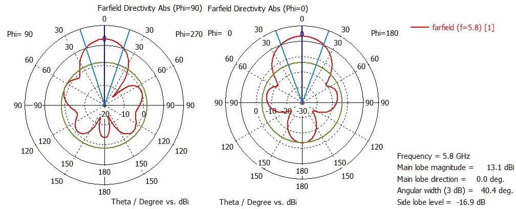

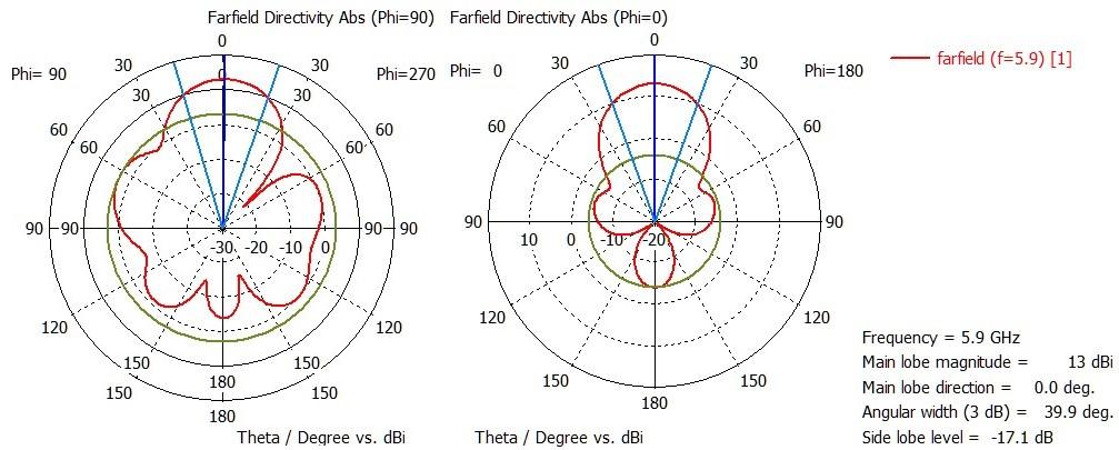

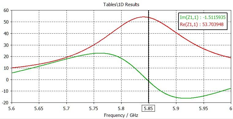

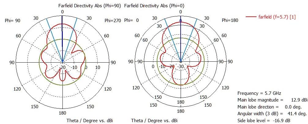

    Все началось с этой картинки, антеннка была на 2.4 ГГц, Хороший Человек попросил сделать вариант для 5.8 ГГц на текстолите 1.5 мм. Нашел в недрах инета оригинал этой панельки. Размеры пришлось снимать с фотки, сначала проверил в диапазоне 2.4, потом пересчитывал в 5.8. Надо сказать, что в этом диапазоне моделировать очень сложно, сотые доли мм играют драматическую роль.
    Нажмите на изображение для увеличения.  Название:	C87A91E0-59C0-45D9-AE4E-21DE3EB5264C.jpeg Просмотров:	0 Размер:	54.6 Кб ID:	326099Нажмите на изображение для увеличения.  Название:	7F1D0292-5396-4AD0-BF20-4C7C77F45D13.jpeg Просмотров:	0 Размер:	51.2 Кб ID:	326098Нажмите на изображение для увеличения.  Название:	8669C95F-A0E0-42D1-BAC8-50A7AF8E8CAF.jpeg Просмотров:	0 Размер:	50.8 Кб ID:	326100 Нажмите на изображение для увеличения.  Название:	dn5.7.jpg Просмотров:	0 Размер:	70.3 Кб ID:	326101Нажмите на изображение для увеличения.  Название:	dn5.8.jpg Просмотров:	0 Размер:	73.8 Кб ID:	326102Нажмите на изображение для увеличения.  Название:	dn5.9.jpg Просмотров:	0 Размер:	72.5 Кб ID:	326103
    Половинка, так быстрее считать.
    Нажмите на изображение для увеличения.  Название:	Shot.jpg Просмотров:	0 Размер:	33.7 Кб ID:	326104

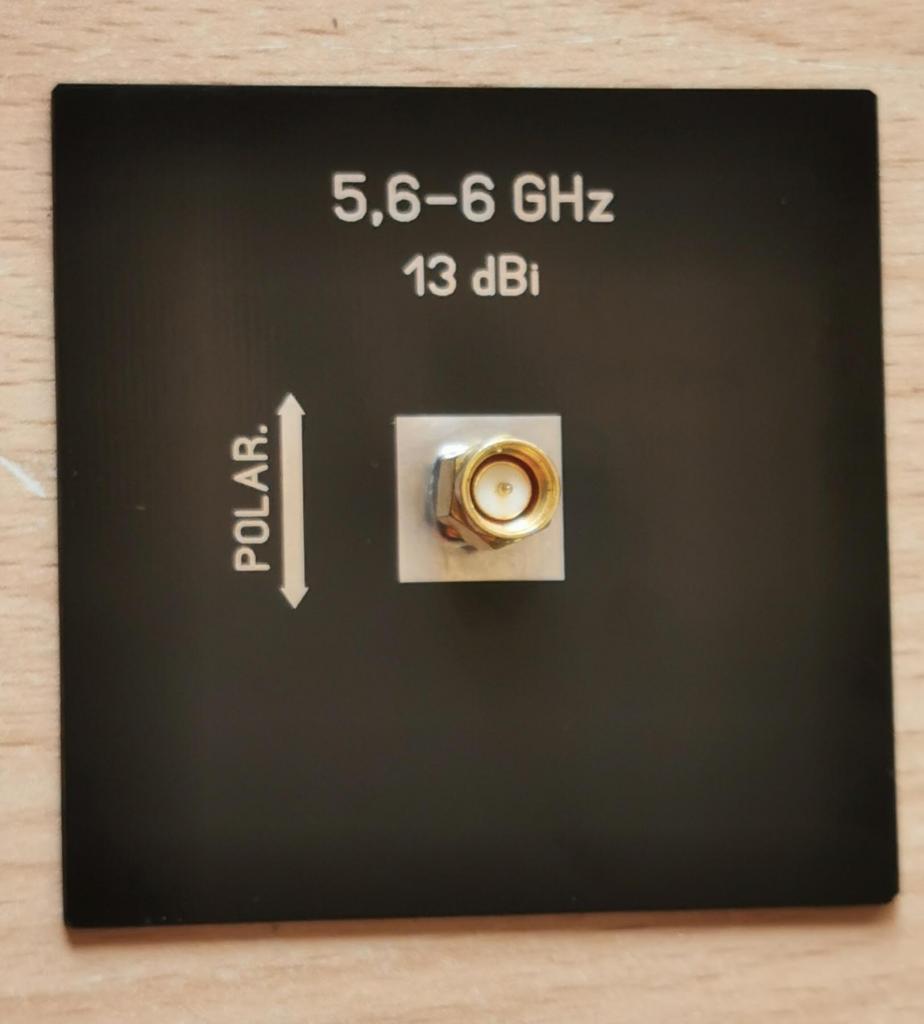

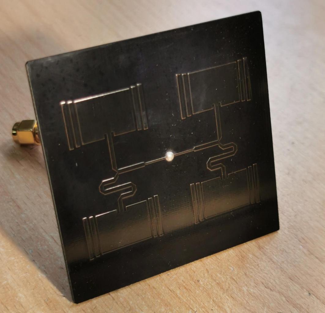

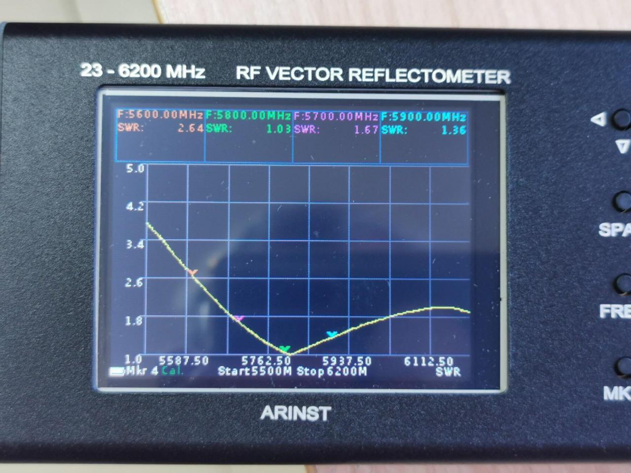

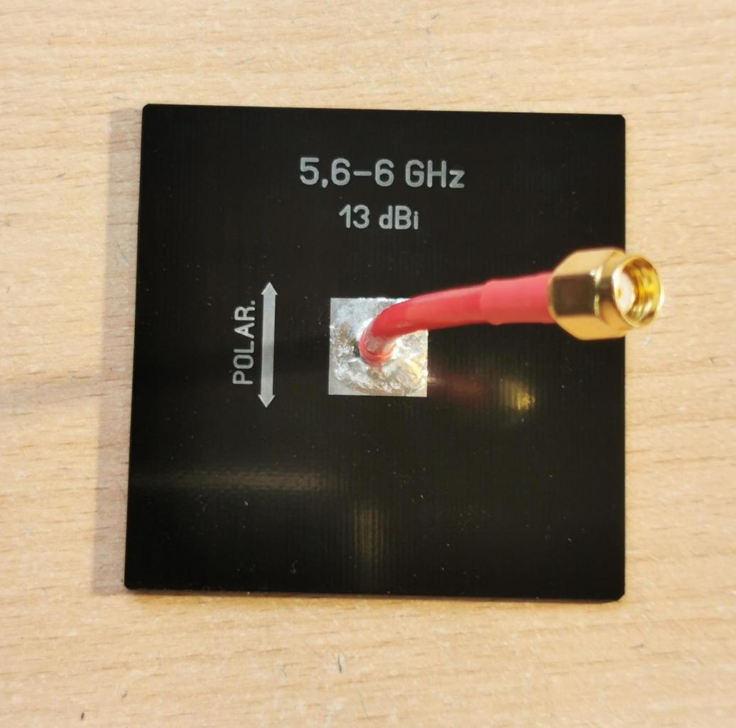

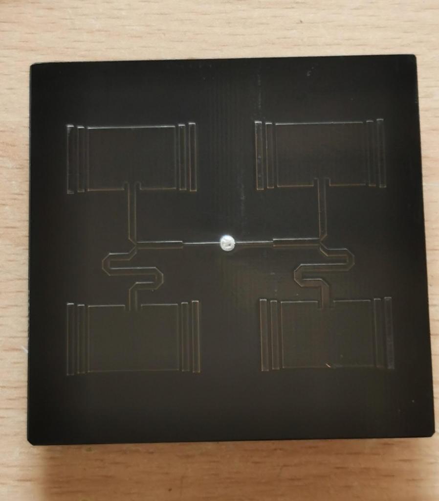

    Но в итоге что-то получилось. Хороший Человек сделал опытные образцы, подшаманил их, и результат оказался не так и плох.
    Нажмите на изображение для увеличения.  Название:	5C2AD6E8-458A-4F8C-853D-D45D75205BC5.jpeg Просмотров:	27 Размер:	80.8 Кб ID:	326106Нажмите на изображение для увеличения.  Название:	42951F2A-527C-4417-B428-7B53433A350D.jpeg Просмотров:	26 Размер:	149.1 Кб ID:	326107Нажмите на изображение для увеличения.  Название:	132BDDCE-C804-4684-B0B1-4BCE5A6501BF.jpeg Просмотров:	23 Размер:	75.6 Кб ID:	326108

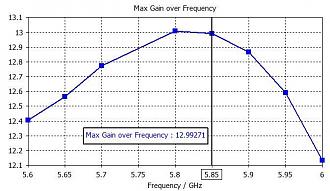

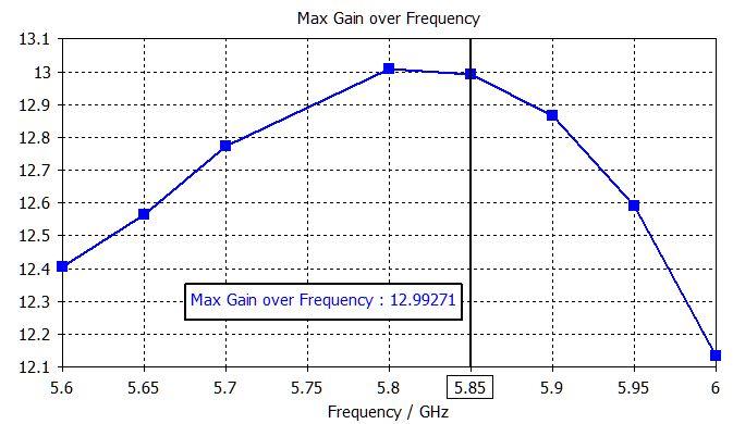

      разогнал до 13+ dBi
      Нажмите на изображение для увеличения.  Название:	Sputnik-Lite.png Просмотров:	0 Размер:	126.4 Кб ID:	326116
        разогнал до 13+ dBi
        Привет. Разогнал на текстолите?
        У меня вот проблема полосу обеспечить на текстолите. Всю башку уже сломал.
          Привет, Босс! На цинке))) я не знал ТЗ и просто сделал широкую (4-6+) на цинке и получил люлей уже за это)))
          я предлагал использовать два двухсторонних fr4, но тоже не не понравилось .
          сейчас пока репу чешу по поводу балуна, пока на ум приходит трёхслойный fr4 только(((.
          И циркулярку продумываю параллельно .

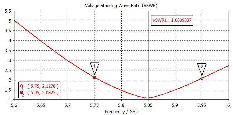

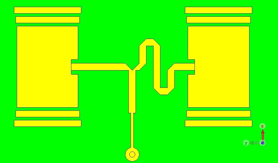

              не туда гоняешь)))
                Очень круто! Осталось вписать в габарит 70х70, и усиление 13+.

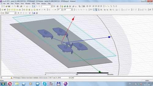

                  Vodkaman
                  Попробуй полосками запитки "врезаттся" в патч?
                  Немного потеряешь в усилении, но расширишт полоску по ксв.
                  И если не секрет, а нафига такая геометрия патча?
                  Последний раз редактировалось Aleks07111971; 03.09.2021, 14:11.
                    Дополнительные пассивные элементы позволяют несколько расширить рабочую полосу частот.
                      Vodkaman
                      Этот способ хорош для линейной поляризации, и основная его цель - уменьшить импеданс. Геометрия эта нужна для вращения вектора поляризации.
                        Непонятно, как они скажутся на вращении. Я пробовал не квадратный, а прямоугольный патч - толку мало.

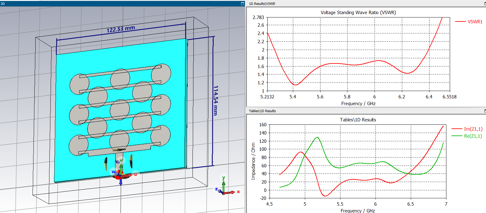

                          Как вариант, может кому пригодится.
                            Пиши полностью: “как вариант от Сергея Сычугова (АНТЕКС)”, а то подумают что твой
                              Кто подумает? Этот вариант висит несколько лет на 4ПДА в обоих ветках:)
                              Сергей делал для 1900-2200, я переделал на 2500-2700МГц.
