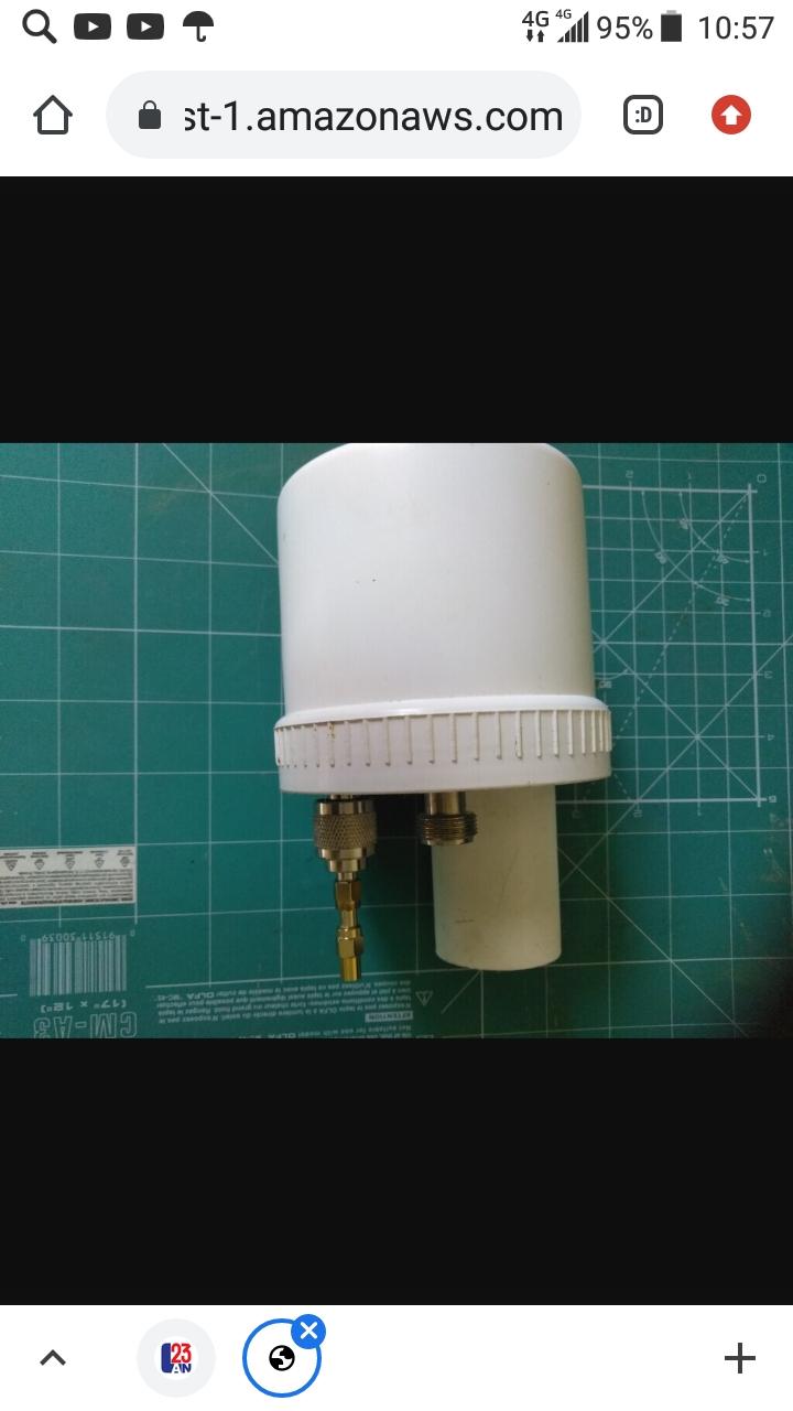

        Nano V2, N1201SA, ARINST VR 23-6200
        Измерение облучателя и нагрузки ксв 1,5.
        https://groups.io/g/NanoVNA-V2/message/2120
          Фуфель!
          Перемеряй заново! Есть одна ошибка о которой ты ничего не сказал... Сам догадаешься?
          Она может всё кардинально изменить! А может и нет... По фото этого не понять, а описания работы нет.
            Фуфель!
            Не, пока не догнал? Чего я лоханулся?
            Выкладывпй уже, у меня тут война!:)
            В вацапе!:)
              Нагрузка на втором порту!
              Если у антенны с развязкой всё идеально в всём измеряемом диапазоне, то ничего не изменится... А если не идеально, может очень заметно измениться!
                Добавил измерения с нагрузкой 50Ом на втором порту.
                https://groups.io/g/NanoVNA-V2/message/2123
                  Да вроде и ничё, кардинальной разницы не видно. Ни по приборам, ни по измерениям по первому варианту и второму варианту...

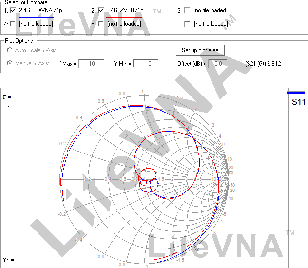

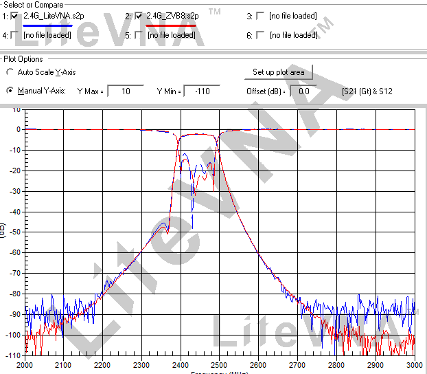

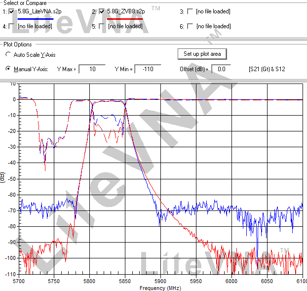

                      LiteVna против Rohde & Schwarz ZVB8
                        Терпимо! До -60 практически совпадает и это главное!

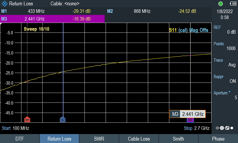

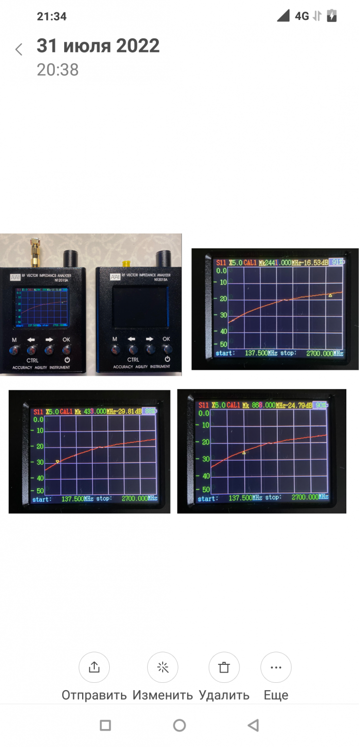

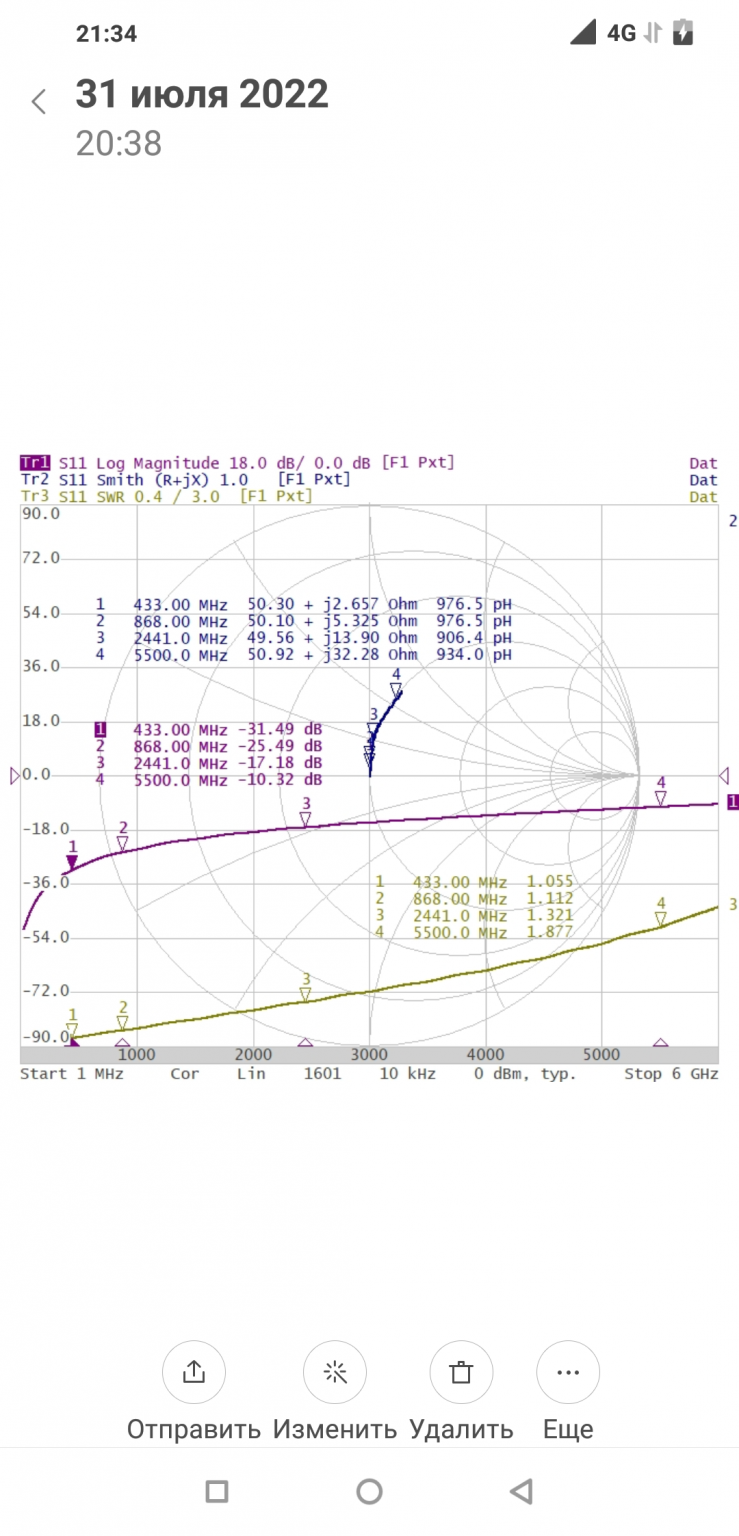

                          N1201SA супротив Планар!
                            И до кучи эту же нагрузку измерили на Rohde Schw.

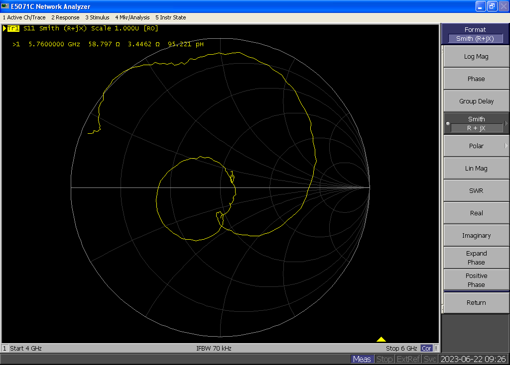

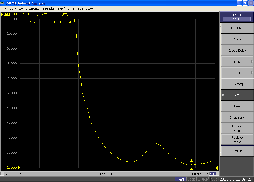

                              Agilent E5071 и LiteVNA64
