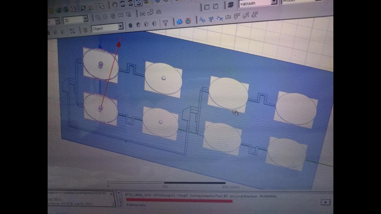

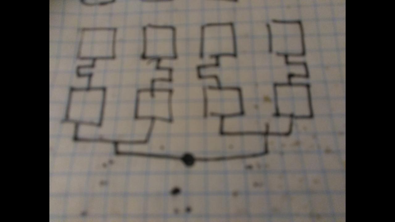

    Или антенны на восемь патчей из железа под лазер!
    Вариант а)
    Я его моделил, если память не подводит, удалось уложить ксв менее 1.3 во всем диапазоне (2400-2500МГц). Усилениение более 17dbi.
    Вариант б)
    То же проверял, ксв и усиление аналогичны варианту а).

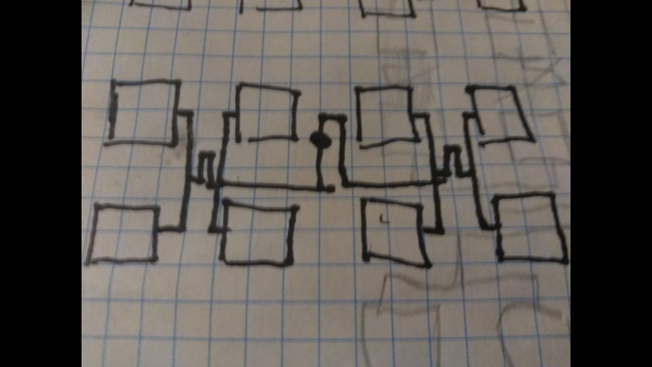

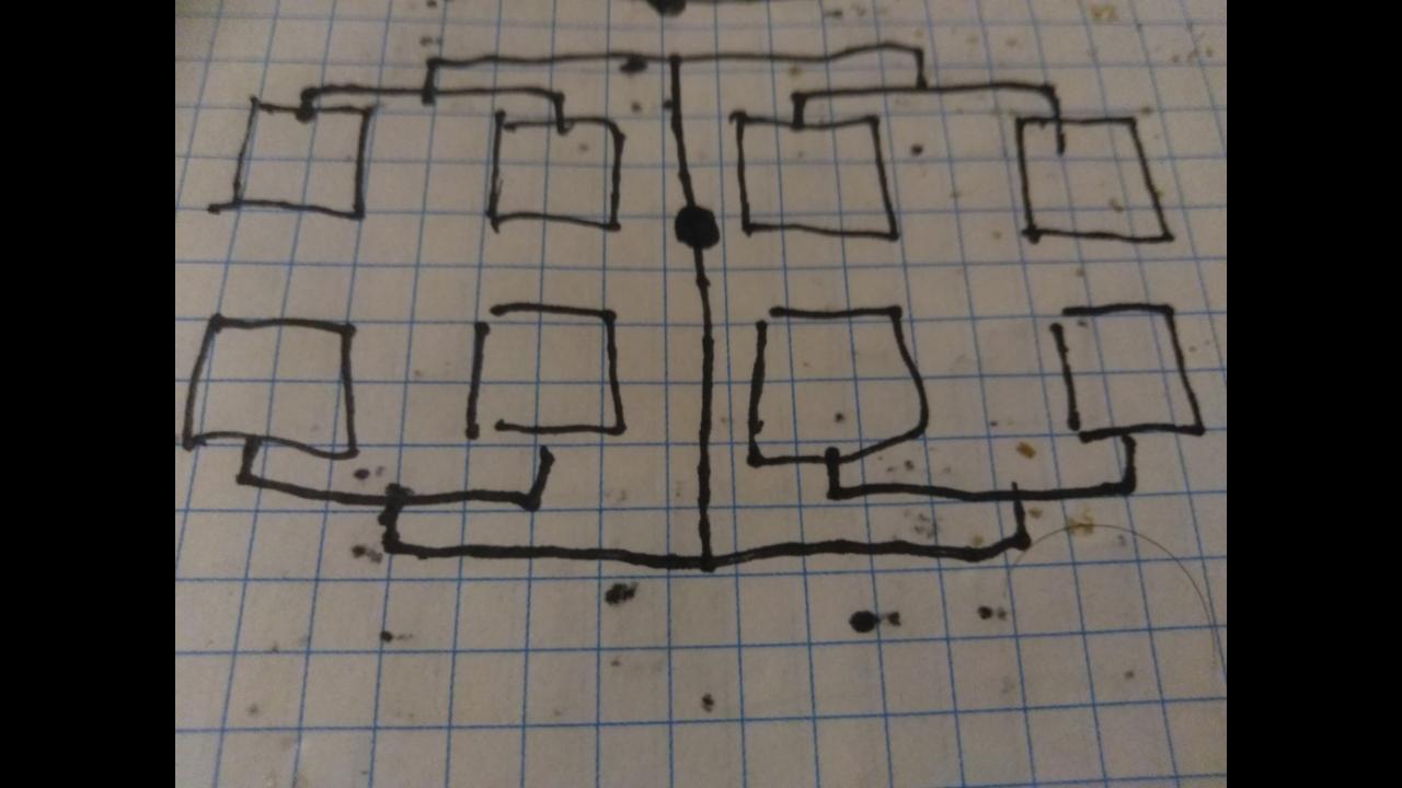

    Вариант в)
    Проверял, то ксв менее 1.3, усиление более 17dbi.

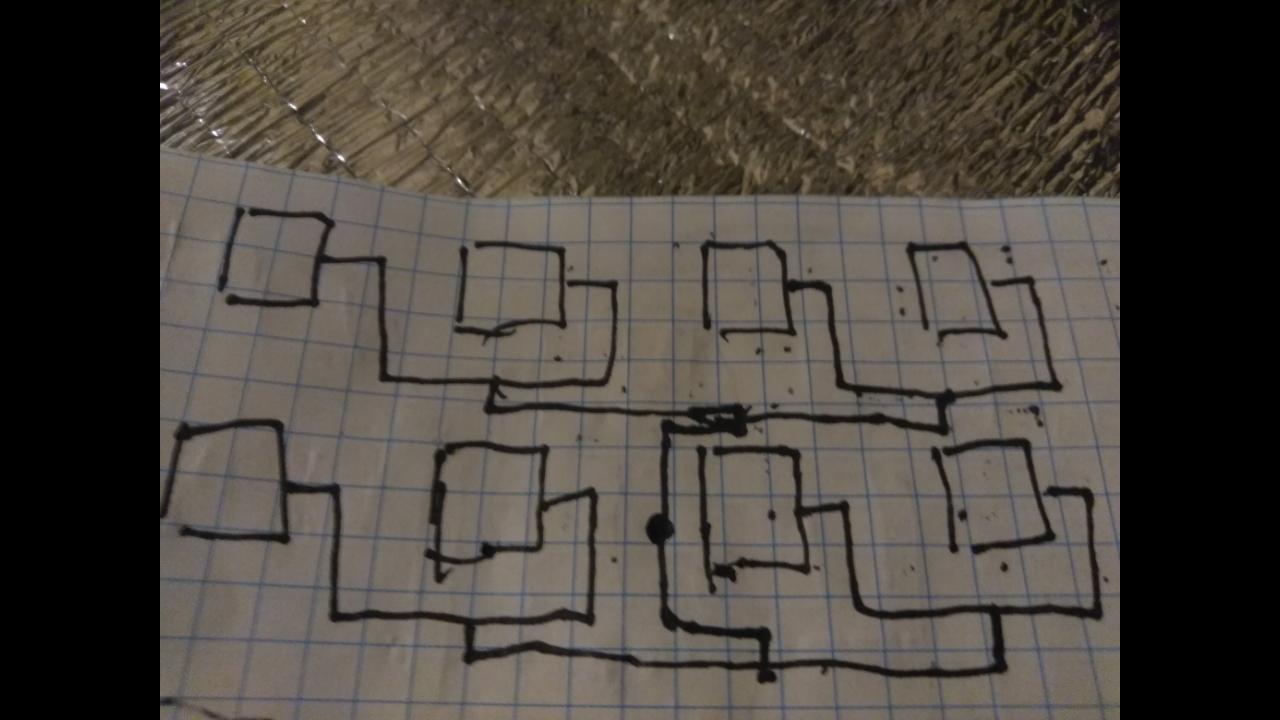

    Вариант г)
    Мой любимый, подсмотрел у Сергея Сычугова.
    Ксв и усиление аналогичны предыдущим вариантам.

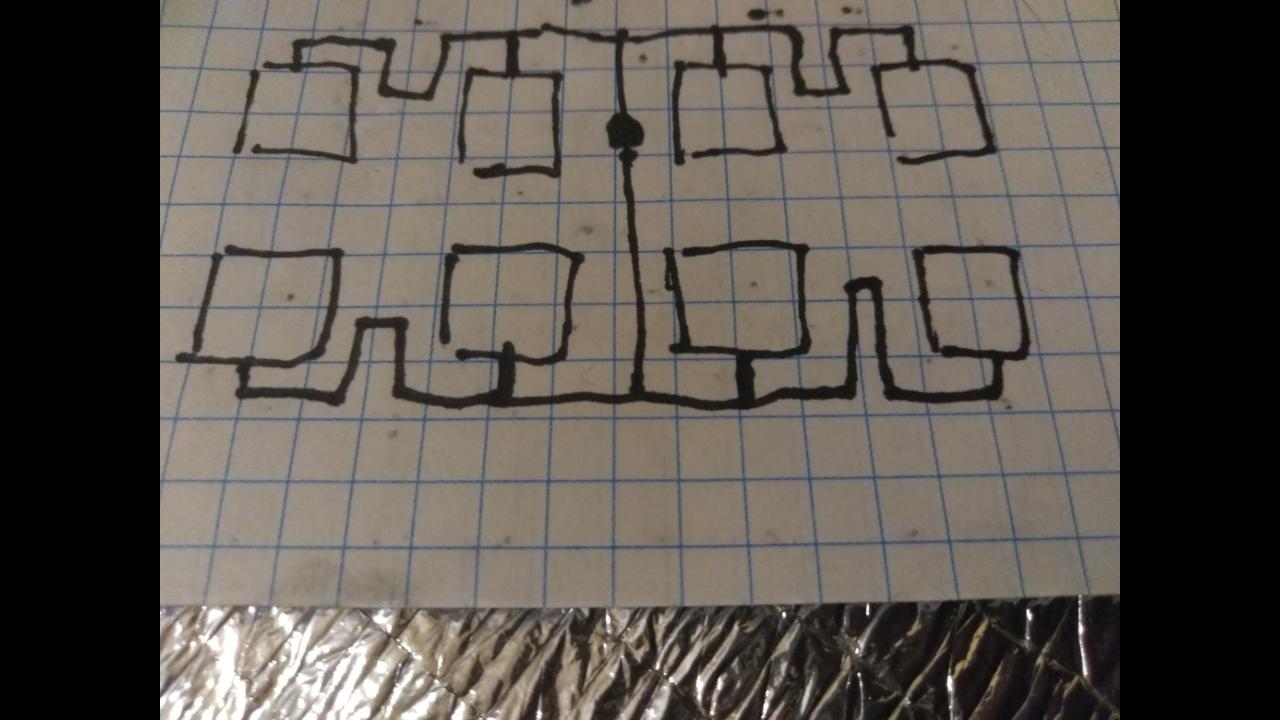

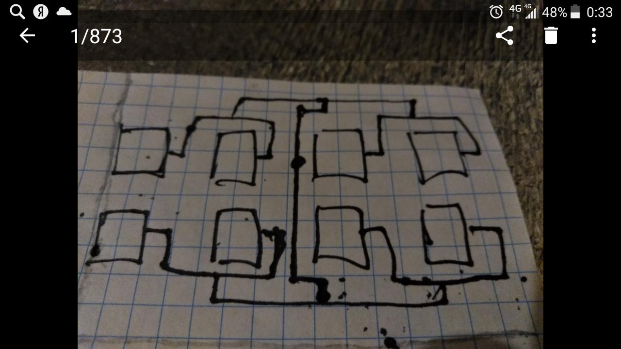

    Вариант д)
    Не помню проверял или нет! Склероз!
    Точка запитки смещена на четверть волны!
    Габарит уж больно сильно по ширине увеличивается.

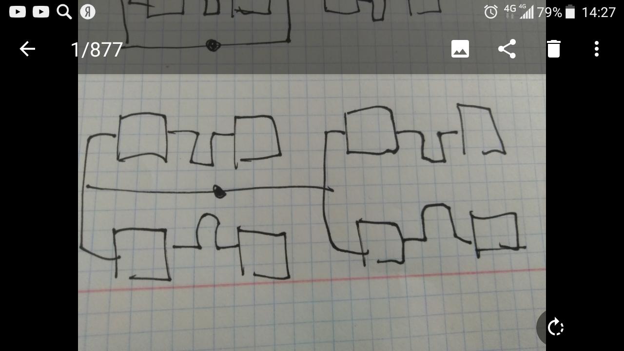

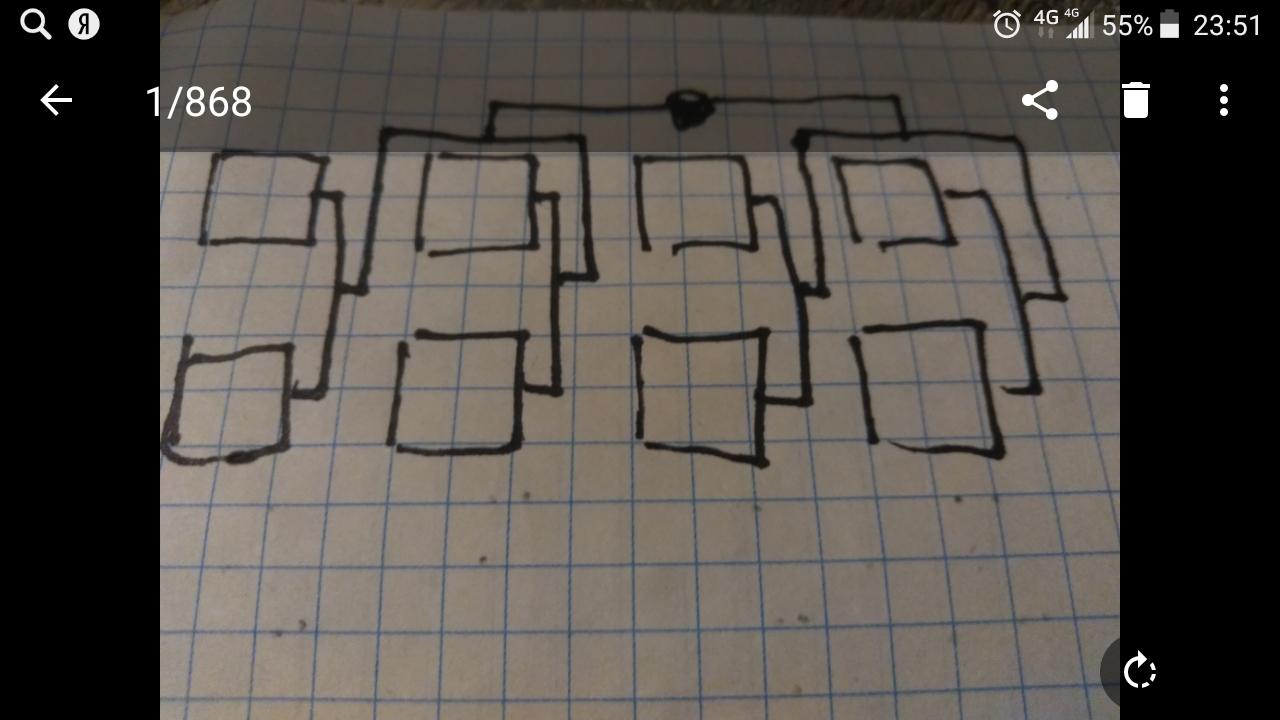

    Вариант е)
    Подглядел сами знаете у кого!:)
    Точка запитки смещена на четверть волны.
    Вариант ж)
    Не проверял! Точка запитки сдвинута на четверть волны! Места для поворотов должно хватить. Недостаток - увеличивается габарит по ширине.

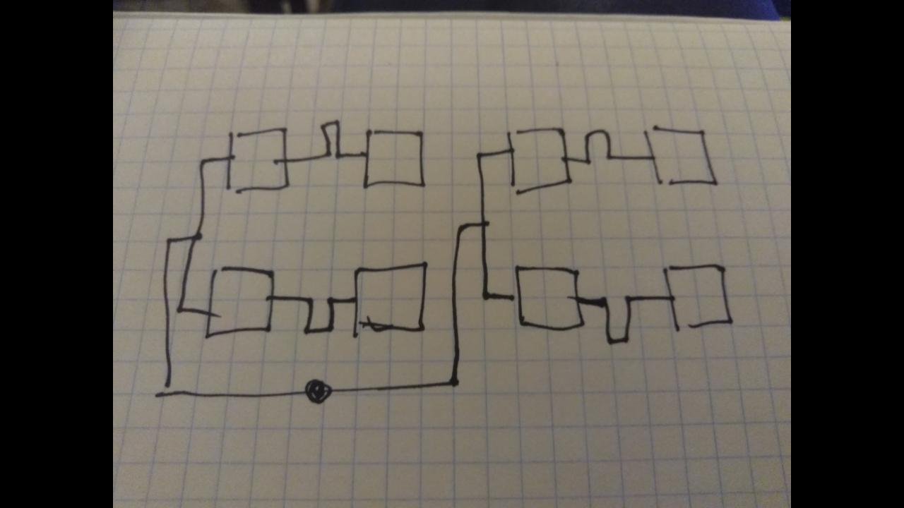

    Вариант з)
    Не проверял. Фиг знает впишутся ли повороты полосковой линии.
