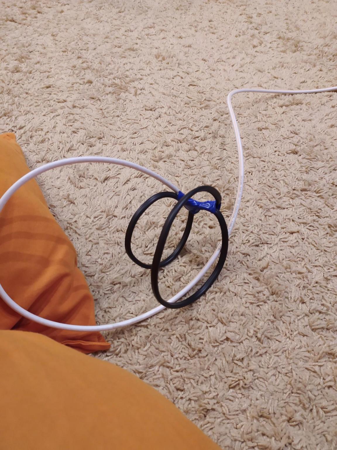

      Ладно. Хватит разглогольствовать.
      что у меня вышло???
      Ловит очень хорошо.
      90 и 93 соответственно.
      7 км до вышки. 10 этажка я на 7 этаже, окна выходят на противоположную сторону.

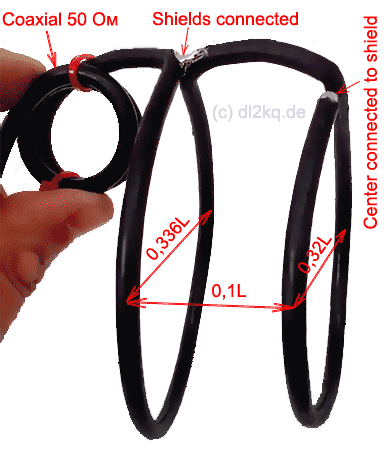

      Размеры малое кольцо примерно 110 мм
      Большое кольцо около 155. Размеры по центрам.
      Между колец +-6см
      ?????кольца в противофазе, запитаны крест накрест.
      запитался у малого кольца.
      Самое интересное ловит даже кольцом вниз, но хуже.
      смоделируйте пожалуйста что я собрал
      Провод 2х2,5 квадрата меди(два провода)

        Сообщение от Gumel Посмотреть сообщение
        что у меня вышло???
        Если очень мягко - тихий ужас! Очень хочется описать это матом!
        Ну где то примерно от 500 до 1000+ МГц.
        На 530 усиление около 3 дБи, КСВ не очень большой, ДН восьмёркой.
        На 770 усиление побольше, где то под 5-6, КСВ говно вообще, присутствует какая то направленность...
        Фактически антенна что то как то работает до 1000 МГц.
        ???????Делайте проверенные конструкции и будет вам счастье!

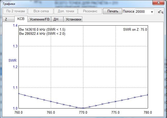

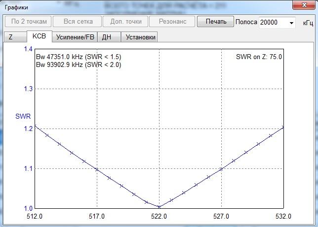

                ,,,,,Нажмите на изображение для увеличения.
                  #23
                  Спасибо всем, особенно тем невежествам которые тут обитают. Я думаю вы понимаете, что это ирония, нельзя так... из-за таких как вы и вымерли форумы.
                  А теперь отдельное спасибо Юрию который пересчитал данную антенну.
                  Итак результаты. Тесты в зале дали до 99 приема на 1м мультиплексе, частота 722 при точном попадании показывала +- одно и тоже, но ориентировать надо было очень точно. Все замеры с центра комнаты, за комнатой балкон.
                  Ушёл в кухню. Из центра кухни прием 1-го и 2-го плекса показывали даже лучшие результаты, но... есть огромнейшее но. Антенну с кругами почти не надо было ориентировать, ловила из любого угла комнаты, я её даже ложил кольцом вниз, она всё равно показывала.
                  Прямоугольная же рамка реагировала на всё и порой на тв картинка морозилась.
                  Что сподвигло меня сделать кольца разного размера и запитать их в противофазе:
                  http://dedclub.blogspot.com/2018/07/blog-post.html
                  http://www.cqham.ru/rk3zk/1-1-3.htm
