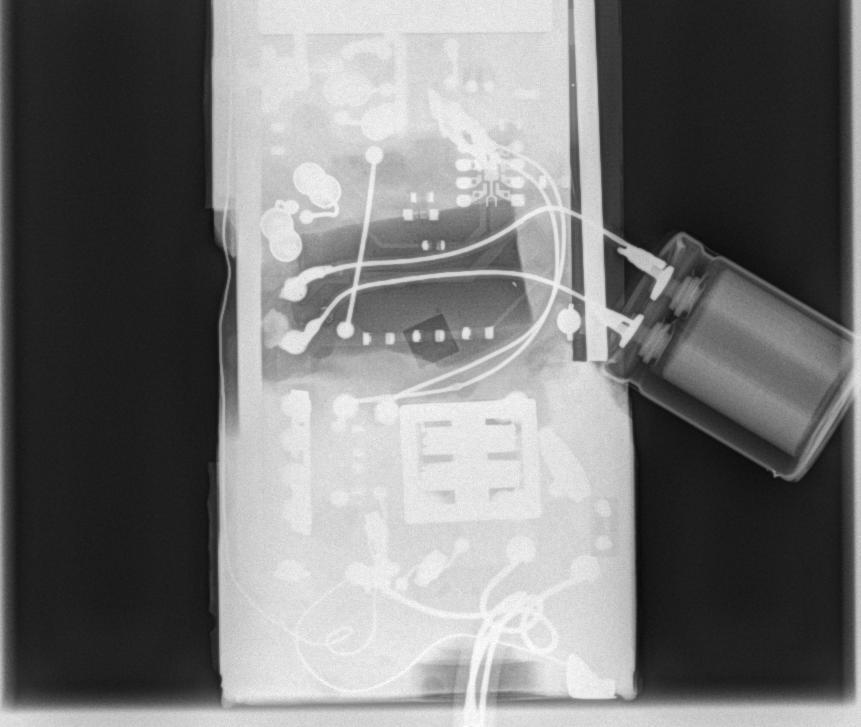

    на работе из рекламной вывески достали это мигающее чудо, 1 50вт галогенку тащить а 2 нет. мигает.
    ну наверное кондесаторы. давай попробуем вскрыть.давай.
    и оппа на нах. сюрвприз мазафака.

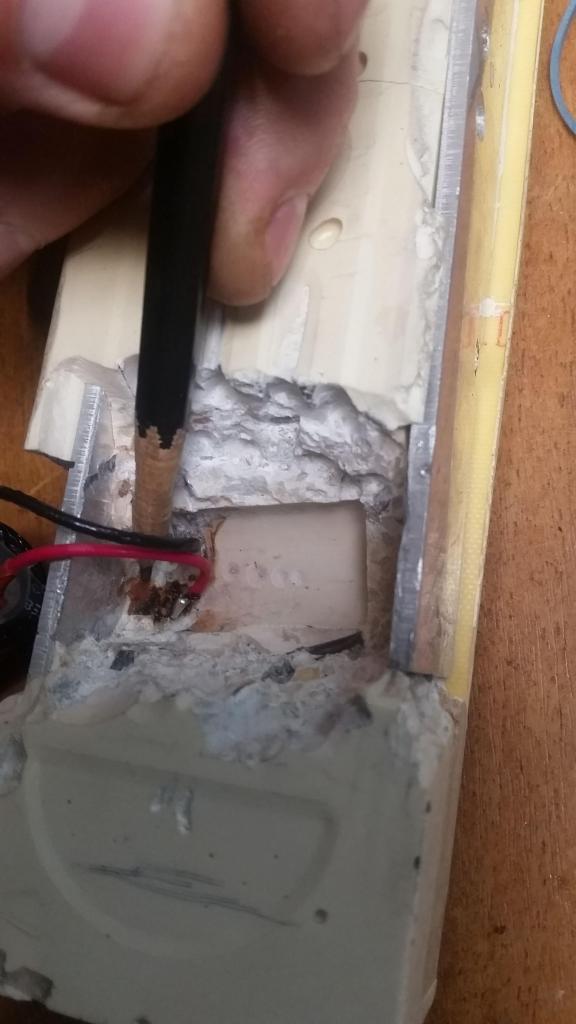

    компаунд какойто пластик- паялом не плавится не крошится. сверлом едва сверлицца. но это еще не все!!!!!!!!
    эти твари мраморную, КААРЛ ! МРАМОРНУЮ КРОШКУ В КОМПАУНД ЗАМЕСИЛИ.....

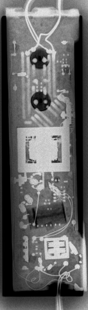

    ты его на флюорографию возил?
    похоже на внебольничную пневмонию. похороны через крематорий.
      на цифровую малодозную рентгеннограмму
      а вот нефига - его еще анатомировать и анатомировать

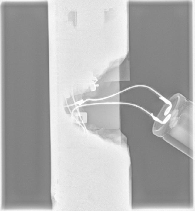

        продолжаем тварить
          Получается?:)
            Получается?:)

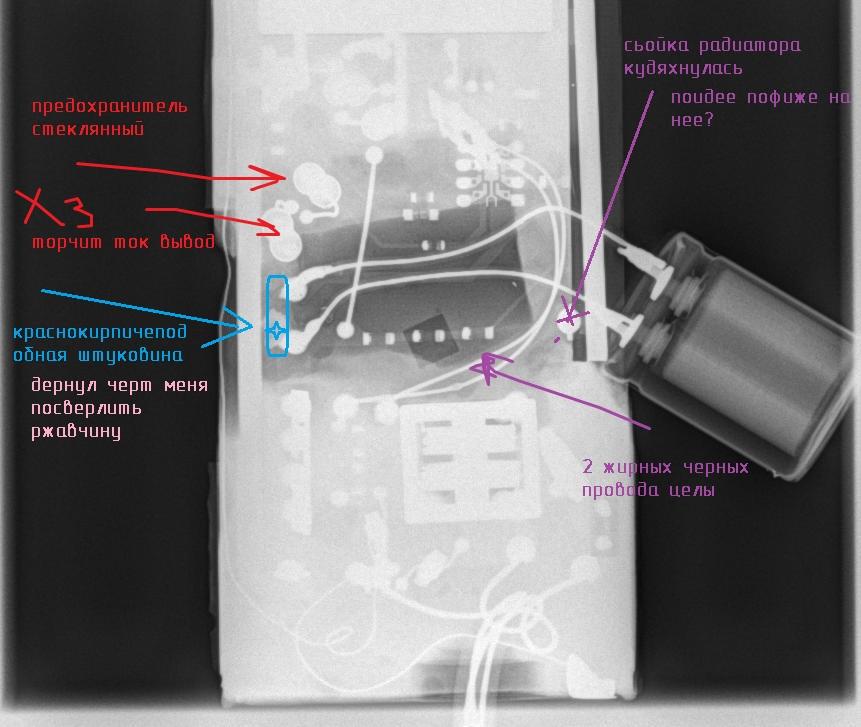

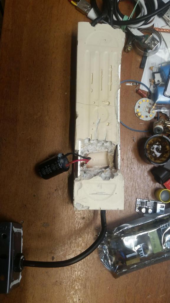

            увы видно срукожопил. там чтото резистороподобное прям с торца кондера было. хотя 100% пока не понятно. ну и немного в это я засверлился. в общем при подаче питания что через лампу что через напрямик напруга на кондере 5в и едва едва увеличивается . соответственно по выходу ничего. а так да дело было в кондере, он везь изрыхлился пустил ливер и аж один вывод отгнил. 120uF 400v
              Скорее всего резистор и был. Мож примерно на 5-10 ом. А может и просто предохранитель.
                коллега говорит резюк подпитки мог быть но чтото дальше мысль развивать не стал. типа мы такое не чинили , а когда на военку делали компаунд с камнями не намешивали. выкинь и забудь.
                не ну выкинуть то любой может.
                но опыт то надо нарабатывать на чем то. темболее с применением таких технологий (x-ray) , мало иметь рентгенно грамму - надо еще уметь ее прочитать и воспользоваться прочитанным.
                и потом когда чето важное и ценное чинить будет уже набор знаний скриптов и методик.
