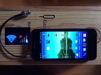

    Не скрепочки - нет палочек, нет сигнала.

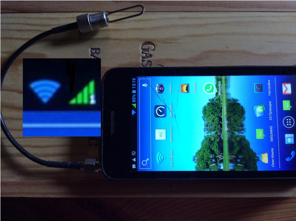

    Есть скрепочка, есть палочки, есть сигнал.

        Скрепочка от iPhone, для выемки симкарты, работает на частоте 900 МГц.
        Если ее вынуть, нет сети, если вставить, полная шкала. Дальность приема не проверял. Размеры выложу позже.

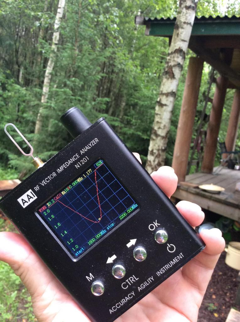

                    Проверил, и офигел!!!
                    на 900 МГц ничего нет, только на 1800, лучший КСВ когда держишь под 45 гр.

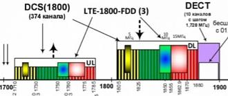

                    Я только не понял, как жена по нему целый день разговаривала? И нахера мне репитер на 900?
                    Значит у нас уже внедрили голос на 1800 МГц

                      это преимущественно свойства корпуса (земляного полигона) N1201
                        Совершенно верно! И если корпус уменьшить, то и резонанс повысится. Он так же немного повысится (наверное), если эту шпильку немного согнуть у основания, что бы основное полотно было примерно под 30-45 град. к плоскости прибора. По крайней мере, на пипетки ВиФи наклон влияет прилично!

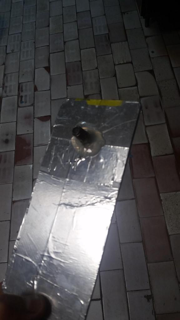

                            вот я абсолютно солидарен в сем вапросе.

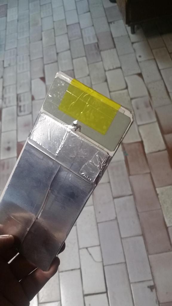

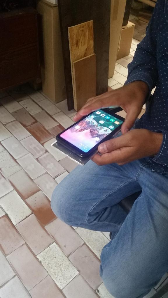

                            в своем экспериментальном "подвале" я пробовал 3г антену высунутую на улицу и 4г (вашу кстати)
                            4г через кусок пластмассы с2мя патчами (ща фото присосу) и в общем на сяу мяу отлично было видно как палки есть палки нет. смс ходит смс не ходит. дозвончик тоже
                            но бед а в том что эксперимент в центре города где вышек как мух в сельском клозеде. возможно не в резонанс но задувает. а вот товарищ на надаче воспроизвести не смог сей эксперимент. хотя широкополосный 3г патч в купе с модемом его там сильно рдует
