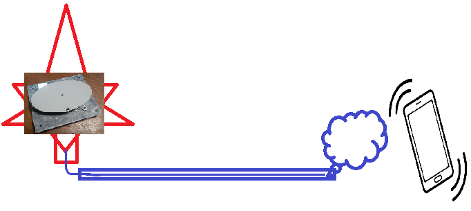

    приветствую всех!
    воодушевившись экспериментом : https://youtu.be/HBm6RKIwIDo
    пришел к выводу что голос сейчас прет через все частоты а не только 900мгц еще и VoLTE какое то наблюдается и тп.
    задумался а какую бы по компактнее конструкцию приспособить под "индукционную" связь с смартфоном.
    может быть кто нибудь толкнет в нужную сторону. что можно прикрутить на кабель с абонентской стороны.
    заранее благодарен!

    Про хороший КСВ в адаптерах забудь! Настроишь что то под один телефон, приложишь к другому, всё уплывёт. Так что придётся пользовать как есть...

      реально не смог сформулировать поисковый запрос, но самое забавное что вчера мне формум показывал что раздел про мобильные антенны всего 1страница . сегодня уже рисует 28.
      спасибо за наводку . попробую. понятно что сифонить будет во все дыры но может для засасывания сети в подвал (не тот что на видео) хватит

          Тем не менее, эти полумеры реально работают! Если нужно только на 1 аппарат и нет времени/денег ждать приезда репитера. Себестоимось почти 0! Всё можно найти в хламе...

              а есть какая то методика по подстройке? без приборов. или только по rssi показаниям ?

                      Итак, для голоса имеем 900+1800+3G+VoLTE... Итого = 3-4+ диапазона! Каким репитером будем крыть?! Ну так, чтоб не совсем жлобство, но и не космос!
