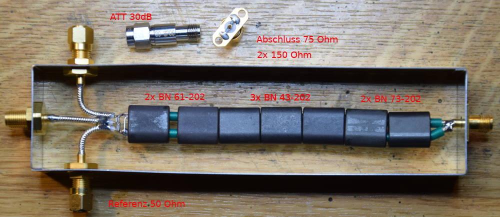

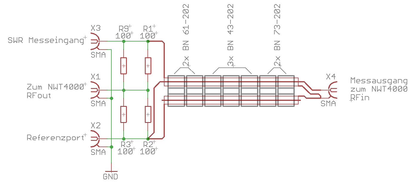

    Найдено здесь, может кому-то интересно. ОТХ присутствуют в первоисточнике.
      В таком исполнении он будет хуже китайского работать. Т.е. не потянет даже 2,5 гига.

        Ну и цена 5 баксов. Доработки возможны?
        Или ты про первый пост?
          Про первый естественно!
            Если китайца в корпус из металла заковать? Диапазон расшириться?
              Нет. это всё уже обсосано на УКВистах и других форумах...
              Я хотел нечто подобное изобразить для Аринтса до 6ти гигов, но потом забил... получается сейчас актуально пока только направленный ответвитель. У меня два прибора до 6 гиг, потому я и похерил это занятие.
