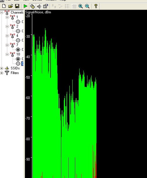

Ну не думаю, что разницу в 3 мм на второй картинке можно заметить... А почему разная длина - могу предположить, что только из-за каналов. Хотя с другой стороны не ясно - зачем такое городить. Может я и не прав.Сообщение от mcWitТогда поясни, почему на первой фотке на виде сверху все три элемента имеют разную длину? Хотя при этом на виде сбоку стоит один размер.
Снова повторюсь - емкостная нагрузка (ну пошире полоса) и что дальше? Откуда материальчик взят? Или просто это просто фото?Vladimir
Правая - чистый даблбиквад, без доработки. А то можно двояко причитать "с теми же условиями".Сообщение от hexЛевая часть графика показометрия даблбиквада с доработкой и вращением в плоскости во время измерения.Правая даблбиквад с теми же условиями....и вращением.
А ты не пробовал в чистом виде, без даблбиквада, покрутить этого "ежика"? У него наверное сумасшедшая кросполяризация.
