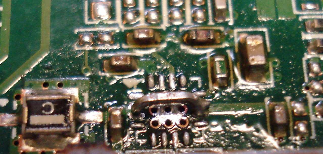

Сейчас буду глупые вопросы задавать )...Сообщение от J.Forfun Посмотреть сообщениеУсилитель мощности в радиоблоке живой?
1) как его проверить усилитель? (желательно поподробней)
2) как проверить коммутатор ? (аковой антенны менял, вроде работает)
3) если усилок дохлый (LX5510), то может просто вместо него перемычку поставить (вход-выход) ?
4) можно ли будет точку с перемычкой как базу использовать ?

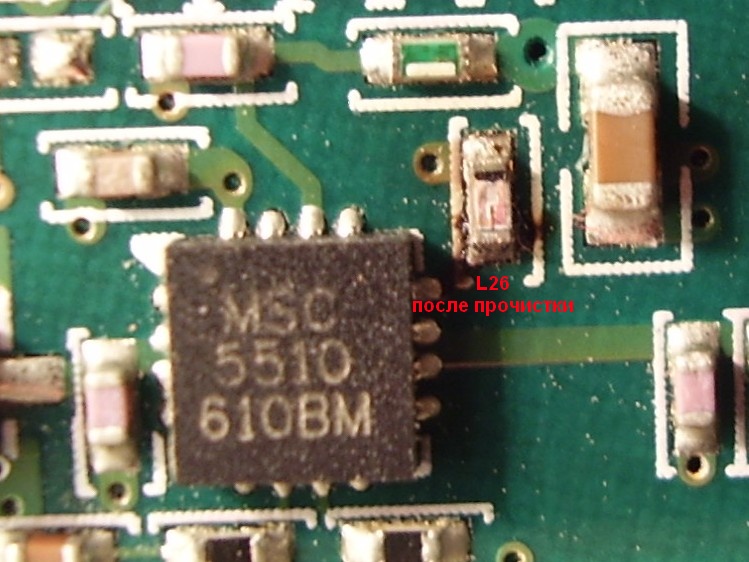

PS Сейчас вот посмотрел под микроскопом и обнаружил, что катушка L26 около усилителя видимо довольно сильно греется (верхний слой побелел и потрескался. После прочистки стали видны "дорожки"),первое фото не мое, но элемент этот же. Все остальные детали в норме. Завышенное питание на точку не подавал. Может быть причина в этой катушке и на что ее заменить ?
PSS Сейчас попробовал менять мощность аковой от 15 до 19 - сигнал не изменился никак...Последний раз редактировалось SDM78; 21.10.2010, 13:16.

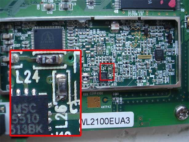

1) посмотрите на нем питание - обычно вместе с чипом горит дроссель через который поступает питание
2) обычно коммутатору ничего не случается
3) можно, на форуме есть тема об этом, чип в любом случае нужно выпаять
4) можно, примеры в той же теме
Не помню, но видимо L26 и есть тот дроссель, чип фтопку
На фото подпаленный дроссель, отвечающий за питание усилителя, скорее всего увеличилось его сопротивление, либо полностью выгорел, по причине перегрева при прохождении через него увеличенного тока, в следствии перегрузки от вышедшего и строя усилителя.Сообщение от SDM78 Посмотреть сообщениеСейчас попробовал менять мощность аковой от 15 до 19 - сигнал не изменился никак...
1) в сети даташит есть, питание 3,3 вСообщение от SDM78 Посмотреть сообщение1) А как проверить питание на усилке ? На какой ноге ? И сколько там должно быть ? Или усилитель в топку вместе с дросселем ?
2) На место дросселя нужно что нибудь ставить, если убирать усилитель ?

Спс. Вот тут http://forum.nag.ru/forum/lofiversio...hp?t37335.html еще советуют поменять эту подгоревшую катушку, и , если повезет, мощность восстановится. Хочу вот попробовать, перед тем как окончательно усилок выкинуть. Вопрос чем этот дроссель L26 (зеленый с белой полоской) можно заменить, его номинал ? Или просто напрямую закоротить ?
ЗЫ На 80м же работает точка... (вроде везде пишут, что при сгоревшем усилке точка работает только метров до 10) уходил с буком метров за 200 тоже есть сигнал, но слабый. Может усилок жив, а виноват дроссель ? Завтра померю напругу на усилителе...Последний раз редактировалось SDM78; 21.10.2010, 21:08.
Во первых: прозвони этот дроссель (сопротивление должно быть 0ом)
Во вторых: прозвони на землю вывод дросселя со стороны усилка. Если сопротивление меньше 0,5 кОм, то значит усилок представился! Дроссель начинает гореть, когда через него протекает ток около 1 А непрерывно, или 2-3 А в импульсах, это говорит о том, что ток потребления запредельный.
Если ус-к здох, то дроссель восстанавливать не надо. С перемычкой у тебя не будет дальности, потому на базу эта точка не пойдёт...Вопросы технического характера в личку не задавайте! Всё-равно отправлю на форум!
