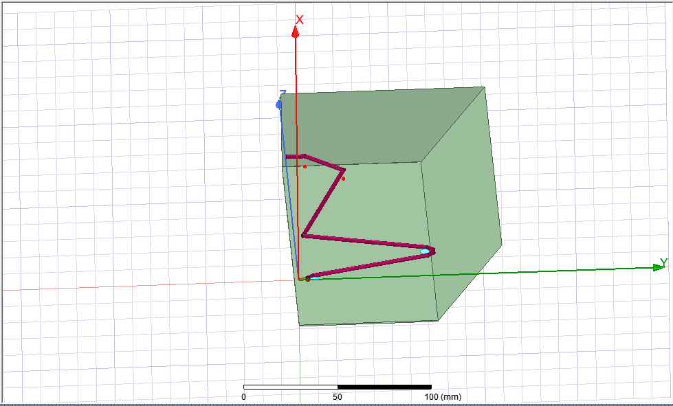

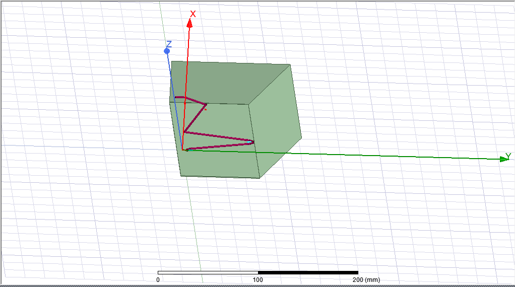

    Спасибо, UVE, свипировать понравилось

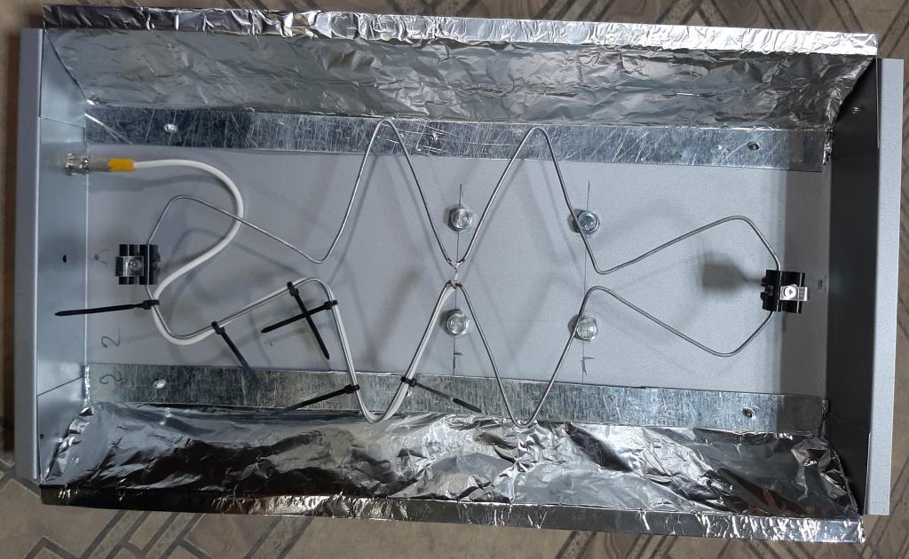

    Прямой борт, как оказалось, ни в каких положениях характеристики не улучшает.
    Делать пластиковую крышку таких размеров тоже не вариант.
    Можно сделать корпус с прямыми бортами чуть больше и вложить внутрь вдоль длинных стенок наклонные полосы. Таким образом внутри будет рупор малозатратно. На поиск оптимальных размеров нужно время. Пока предварительно:

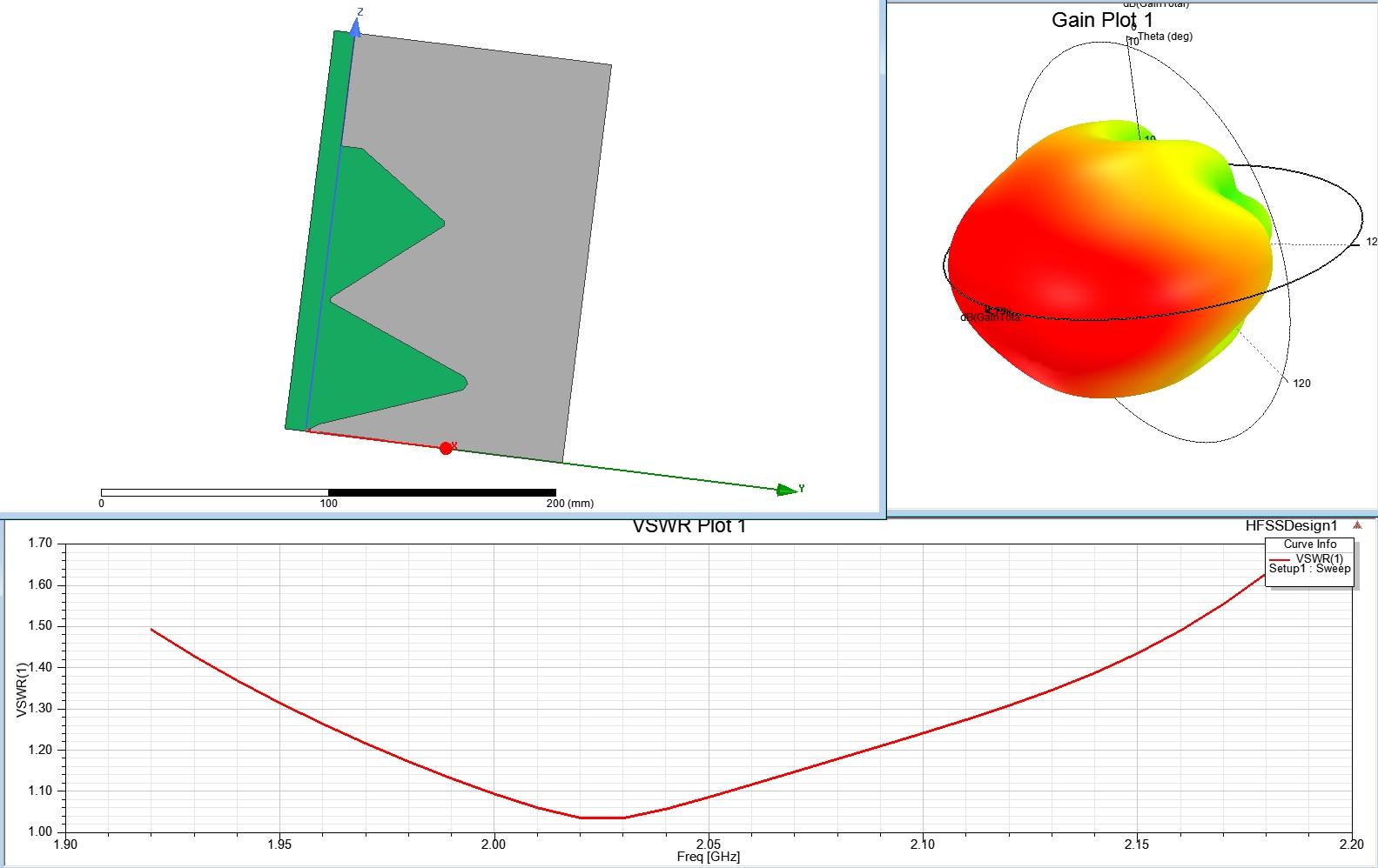

      "гнутик это однодиапазаонная антенна для 2100 с повышенным усилением (до 13 dBi), для сложных условий, для 3Ж репитеров." Она занимает много места в багажнике.
      Спойлер (+/-) (картинки)

ID:	321811 Посмотрел. чего можно добиться, если по форме гнутика вырезать щель в верхней стенке металлической коробки. Усиление поменьше,но реализовать можно.

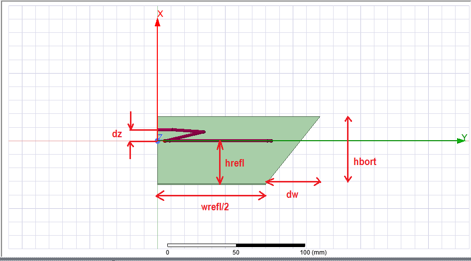

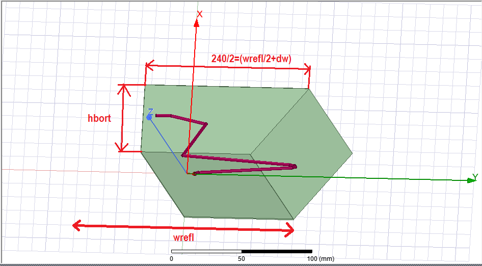

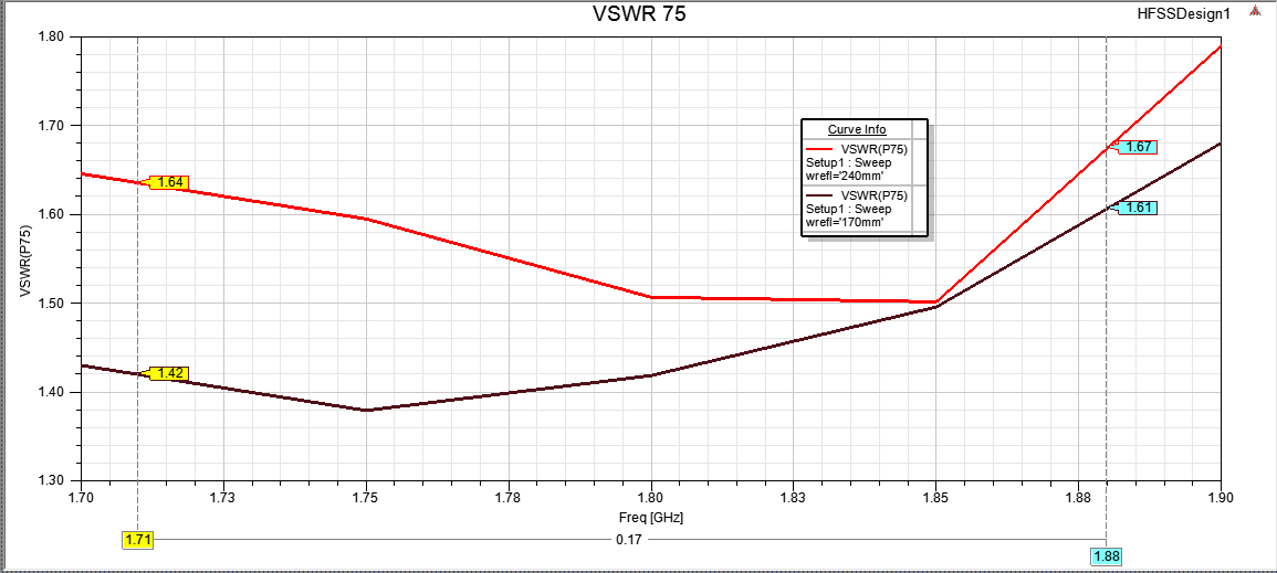

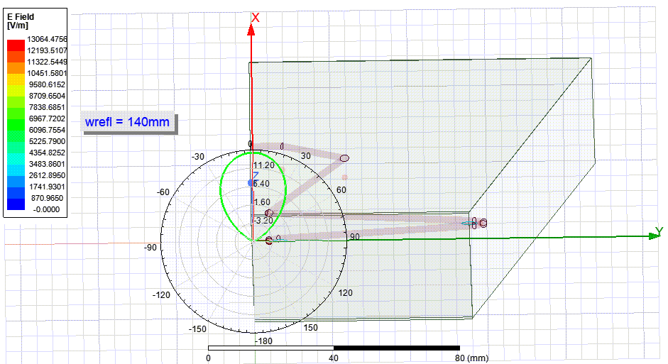

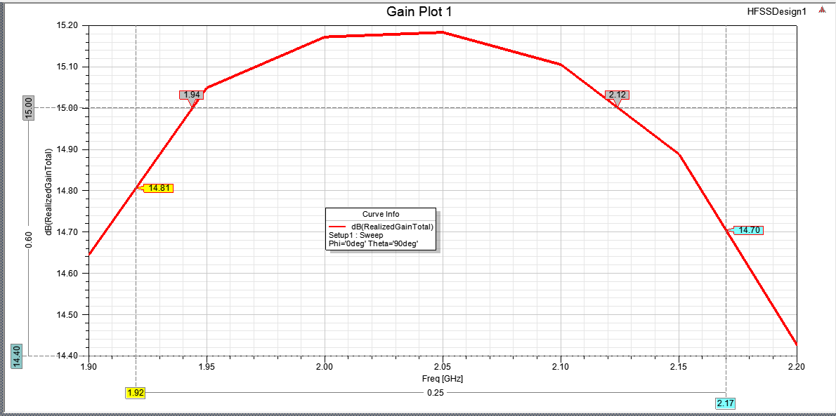

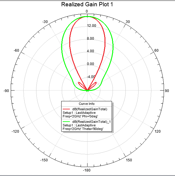

          Корпус Гнутика с прямыми бортами можно доработать до рупора внутри приклеиванием полосок фольги как в сообщении #47

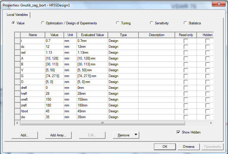

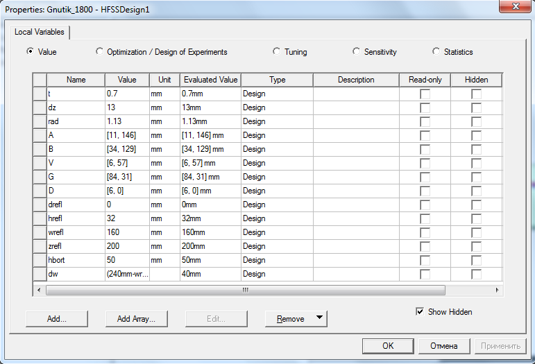

          Сравнительные характеристики прямого борта и наклонного в одном размере корпуса 400х240х50мм для диапазона 1800Мгц ниже
          Спойлер (+/-) (сравнение бортов)

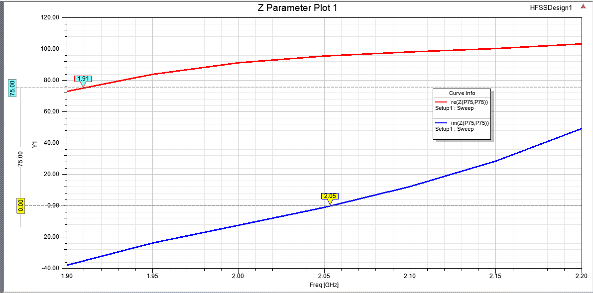

          Размеры:
          Спойлер (+/-) (сферическая ППА с рупорным бортом)
          Подробнее здесь.

              Нажмите на изображение для увеличения.  Название:	bort slowly.gif Просмотров:	20 Размер:	455.6 Кб ID:	321919
              Осторожно! Если нечаянно коснуться этой картинки, то она оживёт.
              Под действием магии воля парализуется и могут быть внушены любые идеи!
              Например:

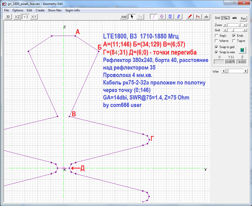

              Я понимаю, что не всем будет легко произнести такое вслух, но: Гнутик это антенна на 15 дби! Обычная сферическая ППА.
                я буду первым, кто это произнесет, при наличии четкого чертежа и методики настройки на эти 15дби.
                все что выложено на сегодняшний день - творческие поиски (что конечно же хорошо само по себе), дающие результат не лучше батвинга.
