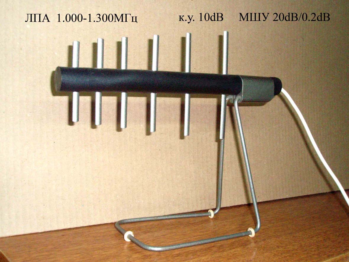

Здраствуйте! подскажите какую антенну можно собрать для частоты 900-1200мгц, это для приёмника микро видеокамеры ZT-802-http://www.radiocam.ru/ZT-802.htm вот тут все подробности

Вот эта антеннка имеет полосу от 1060МГц до 1200МГц. Это кроет все четыре канала видеопередатчиков этого диапазона(1080\1120\1160\1200). В комплекте с хорошим МШУ увеличение дальности до 10 - 20 раз по сравнению со штатным вариантом.Вопросы технического характера в личку не задавайте! Всё-равно отправлю на форум!

А можно сделать что то типа этого(на фото) со встроенным усилком прям в антенне на приём... Работает! Питание усилка по кабелю из тюнера.Вопросы технического характера в личку не задавайте! Всё-равно отправлю на форум!
Нет, готовых статей нету... Да и без приборов(хашника и других) это просто не реально собрать с такими характеристиками. Можно только логопед, но без МШУ. Или ищи хорошего радиолюбителя УКВиста.
Можно волновой канал без прибора собрать, который в 4м посте...Вопросы технического характера в личку не задавайте! Всё-равно отправлю на форум!
Что за логопед? а обычный биквадрат покатит?Сообщение от lipton Посмотреть сообщениеНет, готовых статей нету... Да и без приборов(хашника и других) это просто не реально собрать с такими характеристиками. Можно только логопед, но без МШУ. Или ищи хорошего радиолюбителя УКВиста.
ГСМка подойдёт, если это ЛПА широкополосная, а если волновой канал, то работать не будет.
Читай http://www.cqham.ru/LPA_antenna_JJ.htm расчитывай и делай на частоту 1000-1300МГц.Вопросы технического характера в личку не задавайте! Всё-равно отправлю на форум!
