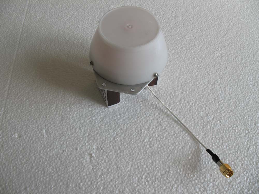

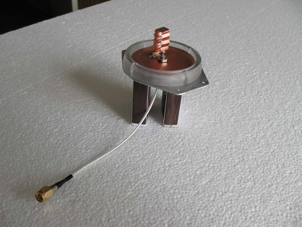

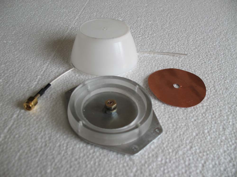

Недавно пришлось разрабатывать антенну для действующей модели самолёта.Необходимо было уложиться в корпус высотой 25мм,обтекаемой формы.Для подавления статики, сделал её короткозамкнутой,для минимизации размеров - использовал проводник с укорочением(поэтому у неё такой гофрированный вид).Для предотвращения затекания СВЧ токов на тыльную сторону противовеса,ипользована дроссельная полость L/4. Испытали реально на самолёте,передавали видеосигнал.Дальше 7 км пока не испытывали,но до этой дистанции всё нормально.Прилагаю фото и модель в ММАНе.Крепили её к нижней части самолёта, излучателем" вниз ".Измеренный КСВ около 1.1

Эта модель более правильная относительно того, что сделано...
Так, за пять минут подкорректировал,дальше сами...ВложенияВопросы технического характера в личку не задавайте! Всё-равно отправлю на форум!
Добрый день,господа.Обычную "четвертушку " испытывал - при таком противовесе ,да ещё укороченная имеет очень низкое сопротивление (12/18 Ом).Нужно городить согласующую систему.А несимметричный вибратор Пистолькорса в своб. пространстве -150 Ом, а с данным противовесом 50 Ом.Стояли требования по согласованию и весу, и габаритам.Думаю можно и другие варианты рассмотреть.
kuslik,поторяемость хорошая,если делать без укорочения(гофрирования) полотна антенны.А в таком варианте только с настройкой получишь хороший КСВ.
