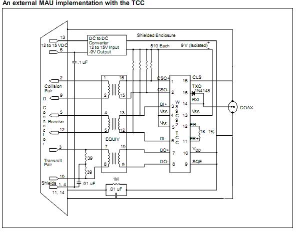

и в чем проблема
там ещё буферный регистр есть
одна микруха и обвязки на 3рубля всё есть на старых сетевых картах
тупо можно выпилить кусок и подвести питание
