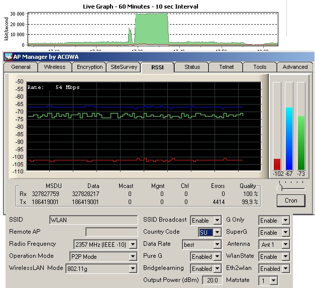

Всем привет, имеются мосты 2100BB, и есть необходимость перевести точки на 108 мб/сек(для прокачки инета 30-35 мег/сек). Кто пробовал перейти в режим 108 мб/сек? Какие результаты? Читал что вроде бы так:
set SuperG enable -- Enable SuperG Features
set wirelessmode 108g -- 802.11g Turbo
Правильно? Если нет, то поправьте.
