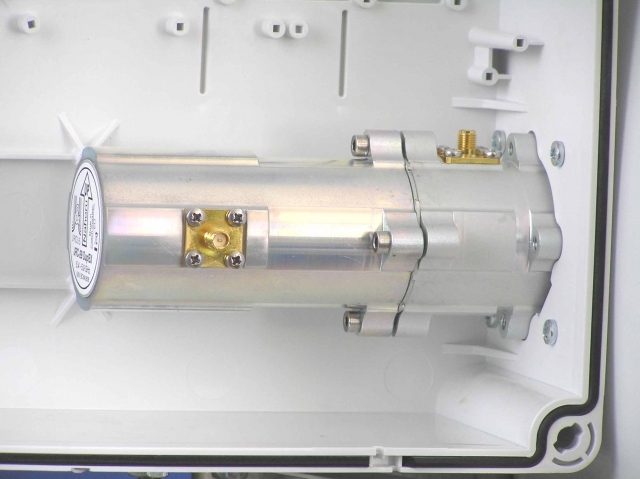

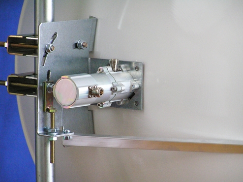

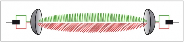

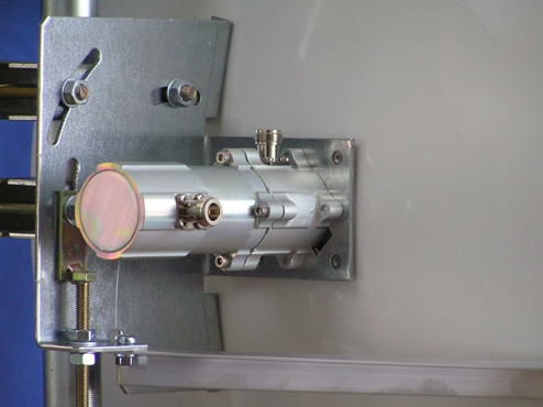

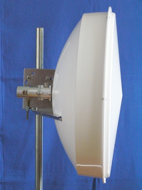

Есть вот такой аппарат
стоит мама дорогая....не могли бы вы подсказать что там внутри и реально такую вещь купив продублировать, на обыкновенном прямо фокусном тазике?
Technical parameters
Frequency range 5,45 - 5,9 GHz
Gain 28,6 ±0,6dBi
VSWR ≤ 1,5
Isolation between connectors 53dB (≥45dB)
Front to back ratio ≥ 43 dB
Beamwith-3 dB 5,8°
Connector N - Female - JRC-29DuplEX
R-SMA - JRC-29DuplEX-SMA
Polarization linear, horizontal and vertical
Parabola ø 65 cm
aluminium alloy with baking colour
Cover UV steady plastic ABS
Instalation for mast ø 27 - 74 mm
