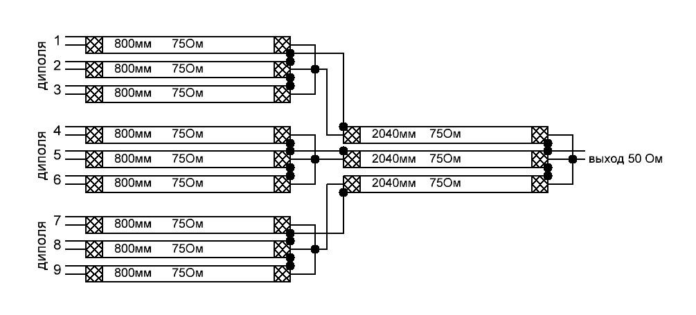

                            и еще попутно вопрос правильно ли я понял согласование 9 диполей?Нажмите на изображение для увеличения.
                              Можно и так, почти. кое чего не хватает...
                                А как правильно?
