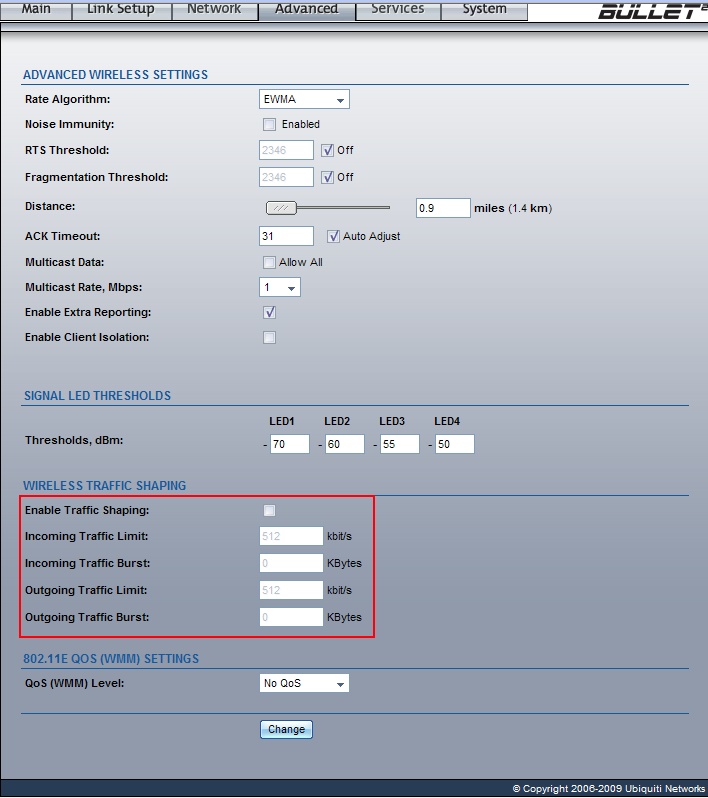

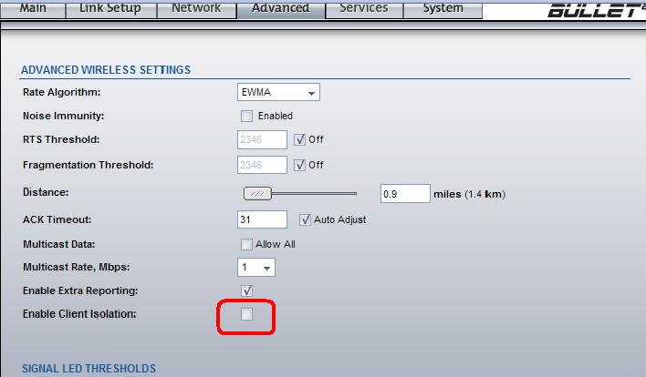

Есть сеть 10 клиентов. Точка Bullet 2M HP раздает инет. Как ограничить трафик между клиентами например до 500 Кб\с.?? Потому как если один клиент расшарит папку для другого и тот начнет с него тянуть, не очень хорошо получается.
как резать трафик между клиентами?
В каком смысле?Сообщение от drakonus Посмотреть сообщениеВсе зависит от того, что стоит у клиентов.
Если ОС: WinXP, Win7. Железо ....одна точка Planet 4033 и PCI карты(TP-Link, D-link и т.п.), ноутбуки.
об этом можно поподробнее?Сообщение от drakonus Посмотреть сообщениеТакже можно отрезать на вашем буллете, но общую пропускную способность
Ну да, общюю пропускную способность. Но возможно снизится нагрузка на буллет и пинг станет нормальным.
То есть если у вас буллет качает макс 2.2мб\с, то можно ограничить до 2 и пинг станет более нормальным. Ну а по делу, для таких дел нужно использовать железное решение. Т.к. при вашей организации сети внутрисетевой трафик вы никак не порежете.
Вариантов может быть много.
И если честно я хз как ограничить внутрисетевой трафик)) он ведь не залочен на шлюзе и идет напрямую от одного компа к другому.
Нуно делать какую то авторизацию или тупо глушить трафик. Можно конечно у абонентов ограничить data rate. Но опять проблема- буки.
тогда тока ставить на ПК каждого абонента шейпер, но это гемор.
Может гуру микротика что подскажут?
Я вижу выход только в авторизации на сервере.
