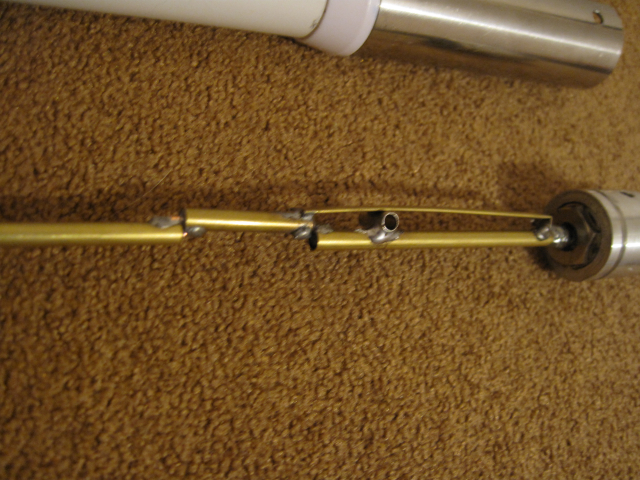

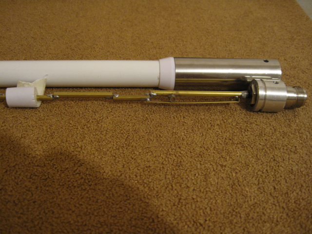

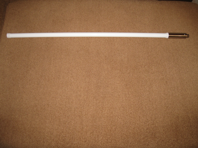

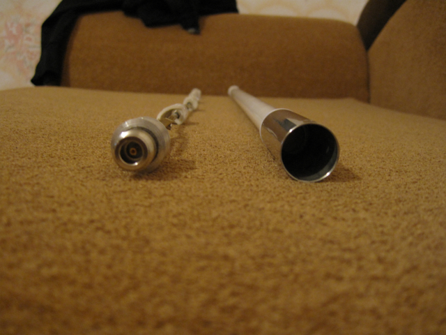

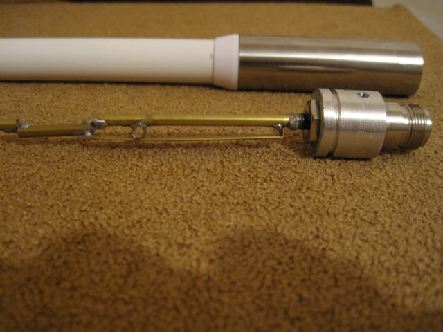

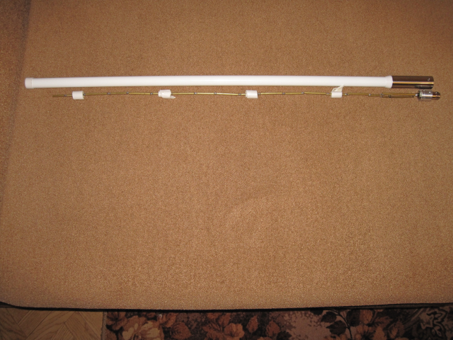

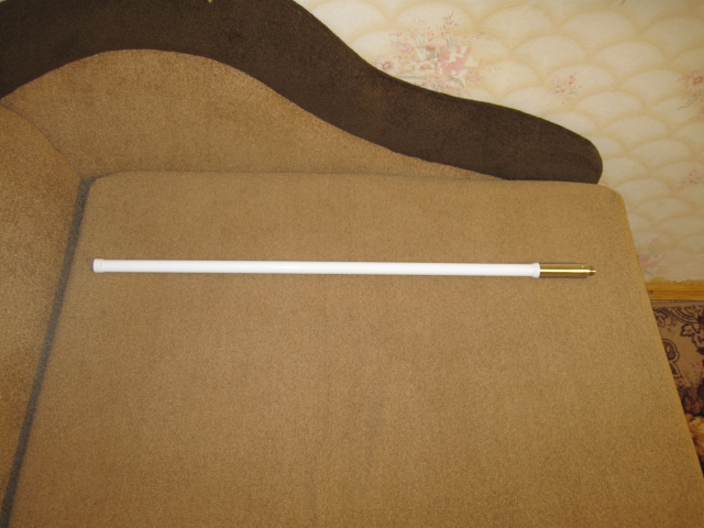

По тестам сравнивал на расстоянии 5-7 метров в комнате с 2квадратом.
С 2квадратом максимум было 75 попугаев, с этой 85.

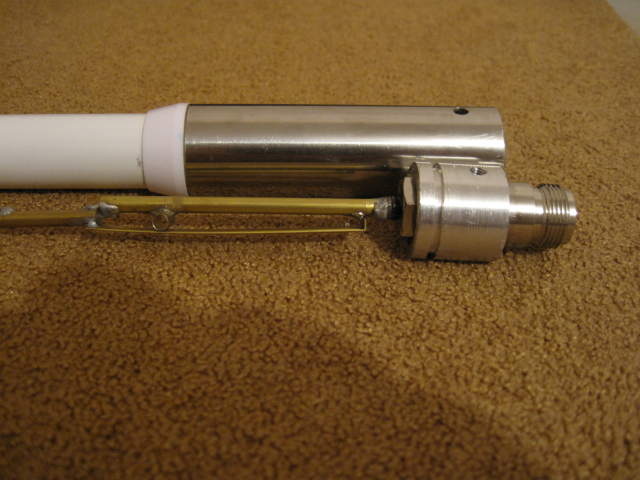

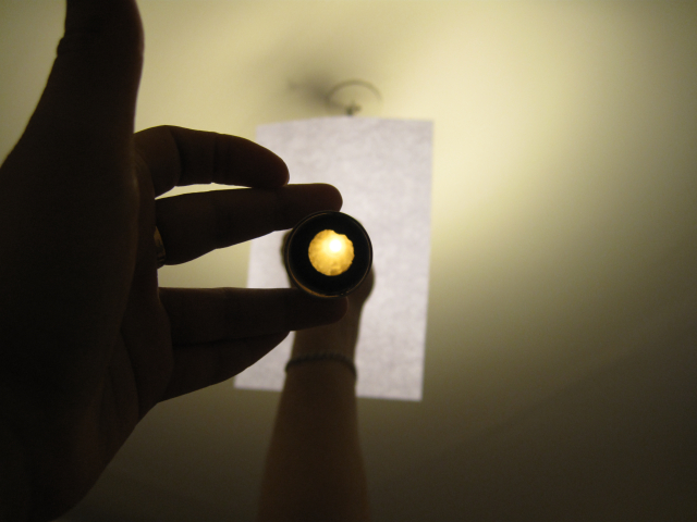

Трубка просвечивается на свет , хотя по ощущениям метал.

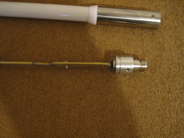

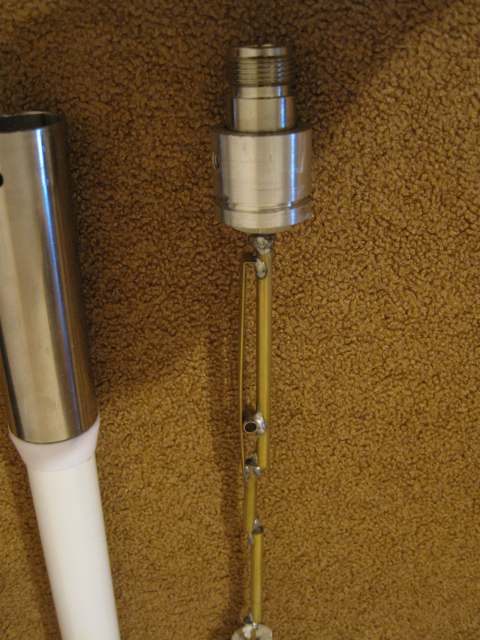

Интересует - короткозамкнута она ли или нет ?

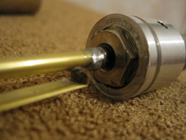

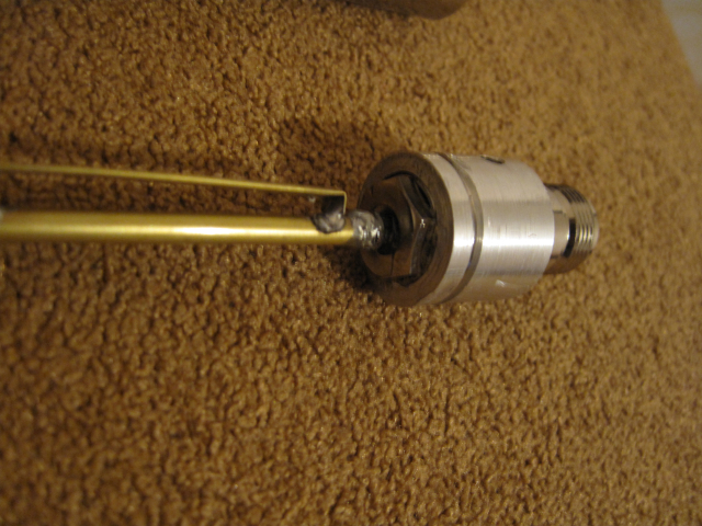

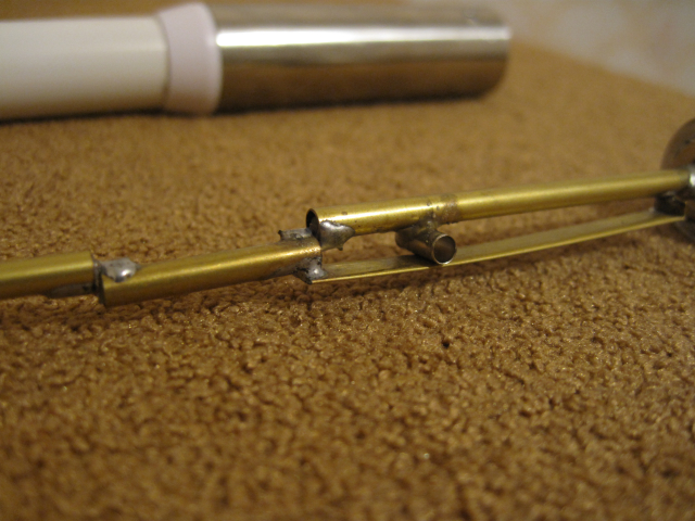

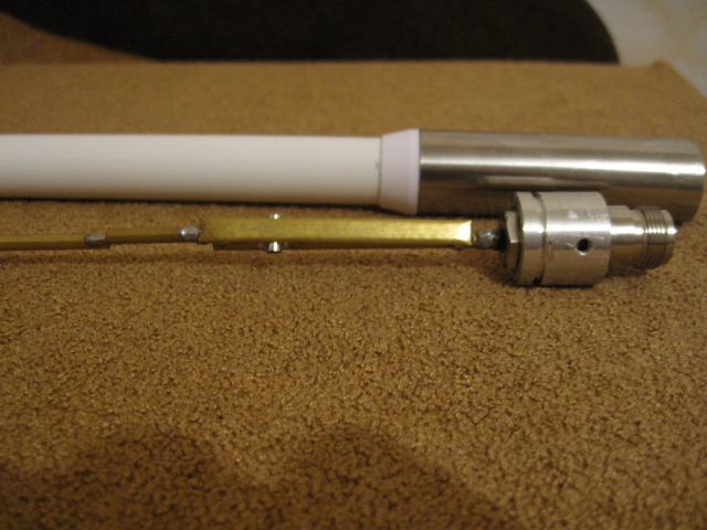

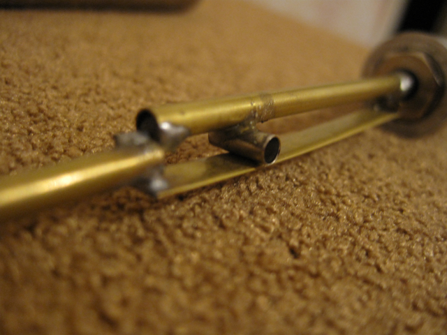

Для чего возле крепления к разъёму припаяна пластинка ?
Сколько DBI в реале она должна давать ?
Чертежи с размерами вложу позже .

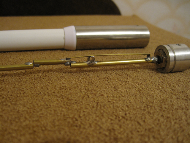

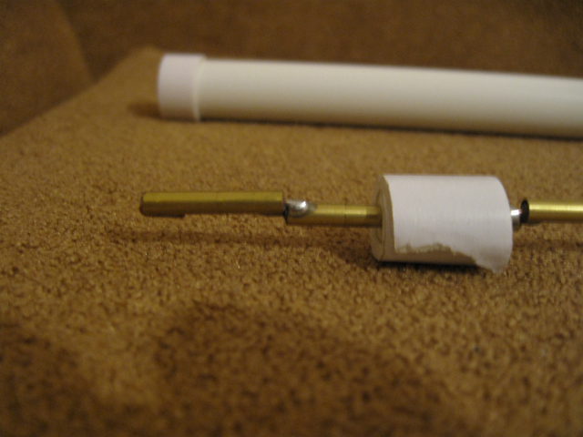

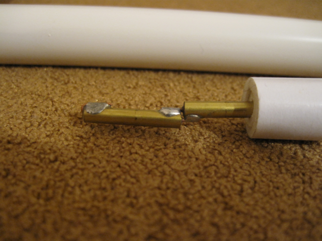

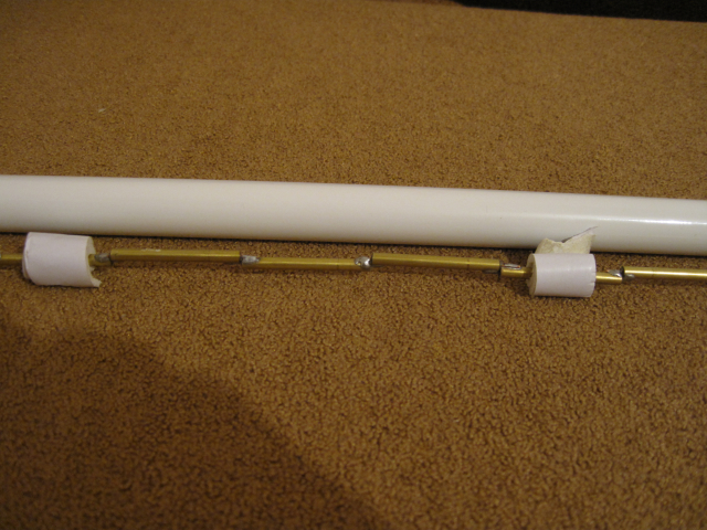

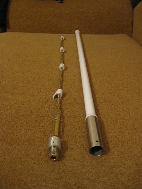

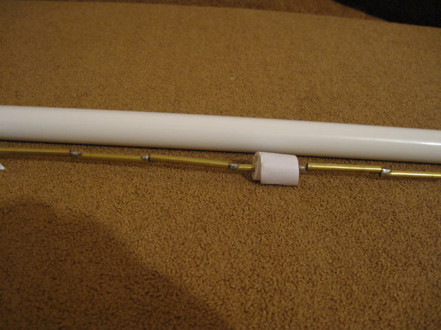

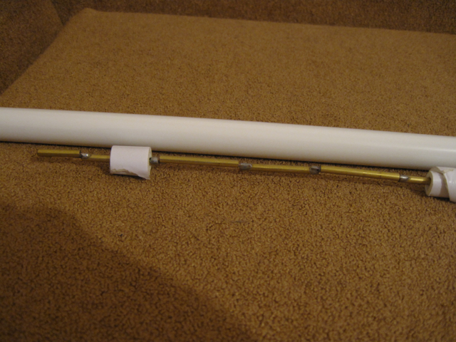

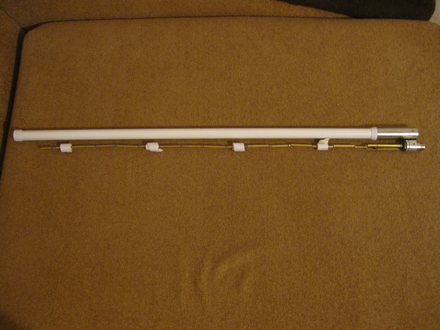

Состоит из 14 шт равноденственных кусков по 4,1 см + по концам куски 2,1 +2,5 см + крепится 7 см.
да, работа по разборке произведена отлично, а вот копирайты забыли на фотки повставлять [ http://www.lan23.ru/forum/faq.php?fa...faq_item#faq_1 ]Vladimir
В реалиях эта антенна должна давать до 9-10дБи, если настроена. Но конструктив какойто не очень...
Снизу не предусмотренно дренажное отверстие, а значит конденсату некуда стекать...

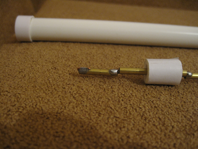

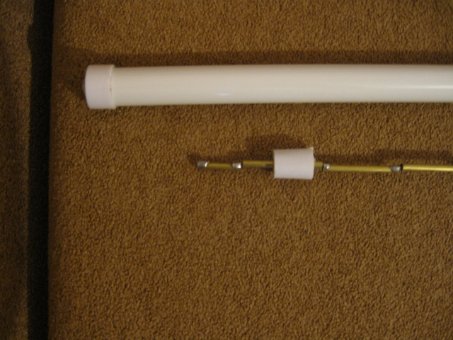

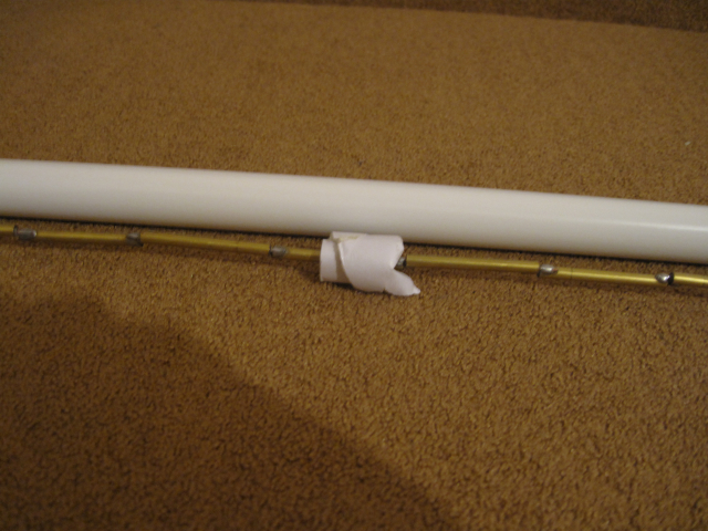

Непонятно , что это намотано на вибраторы, смахивает на рулон бумаги, или изоленту. А для этих частот и паролон не очень...
Вибраторы 4,1 см, а не 5,5-6 - значит они внутри не пустотелые и это уменьшает усиление...
Верхняя пробка не металлическая, а пластик - это не надёжно!
Пластинка припаяна для согласования(подбирается перемычкой).
Антенна короткозамкнута - верхний 1/4 диполь + согласующая перемычка.
Короче - жалкое, отдалённое, подобие гиперлинка! Я бы такую не покупал бы и повторять не стал бы...Вопросы технического характера в личку не задавайте! Всё-равно отправлю на форум!
