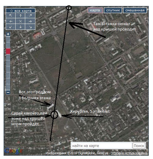

Ну вот между зданиями проходит прямо...А если прямая видимость будет,значит точно реально поставить?)
На большое расстояние с преградой...
Молодой человек, вы уже один и тот же вопрос задали пять раз.
Карта не дает ни малейшего представления о РЕАЛЬНЫХ ПРЕПЯТСТВИЯХ на пути распространения радиоволн. Прямая видимость - залог успеха. Пойдите в конце концов на крышу, если увидете крышу второй точки - успех гарантирован. На расстоянии 1..2 км все видно невооруженным глазом.
geomap в студию, а так вполне реально (на крайняк услитель 1w и т.д. на 800mW) и антенны оффсет 1.2м с облучателем типа биквадрат или грибок покупной :mda:
точно на 2 км работать будет с твоими зданиями :wacko:
А еще продаются мачты сборные аллюминивые от 2 до 9 метров с растяжками, можно на крышу воткнуть. (900-4000р/шт)
P.S. Ты хоть на крышу сходи, пару фоток сделай а не гуглЁм тыч :)

На сколько сильно могут мешать радиосигналу деревья?
Ситуация слкдующая: прямая видимость есть, но только зимой, пока нет листвы (проверяли ночью установив фонарь на крыше одного из домов). Сквозь ветки сейчас виден свет фонаря.
Планируемое оборудование:
TP-Link WA501G или TP-Link WA601G с биквадратами (если мало - можно биквадраты установить на параболы, благо есть опыт настройки SAT антенн и возможность купить их недорого).
Вот местность:
В круге выделена группа мешающих деревьев
Крупным планом, развернуто
Кстати, возможен ли вариант отраженного сигнала с использованием двух соединенных биквадратов или без них? Прямая видимость дома, который должен отражать сигнал есть с обоих точек
Вариант отраженного сигнала
Могут сильно, причем даже без листьев, то что виден свет от фонаря не гарантирует прохождение сигнала.Сообщение от Go_blin Посмотреть сообщениеДоброго времени суток!
В вашем случае -Нет, невозможен. Эффективная пассивная ретрансляция возможна при бОльших мощностях и меньших расстояниях.Сообщение от Go_blin Посмотреть сообщениеКстати, возможен ли вариант отраженного сигнала с использованием двух соединенных биквадратов или без них? Прямая видимость дома, который должен отражать сигнал есть с обоих точек
